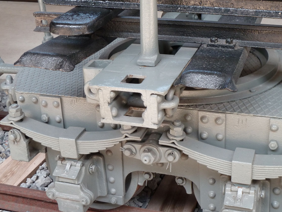

Oui les goupilles sont 'comme sur le vrai' ( photo prise à Froissy ) :
Je dois repeindre le bogie en gris artillerie, je peindrais les goupilles en gris aussi. Sur certains bogies elles sont 'droites' comme sur la photo, et sur d'autres, comme sur mon montage :F9
Manque les freins.... à faire plus tard #B5 ... et aussi une goupille sur l'écrou central #A8
