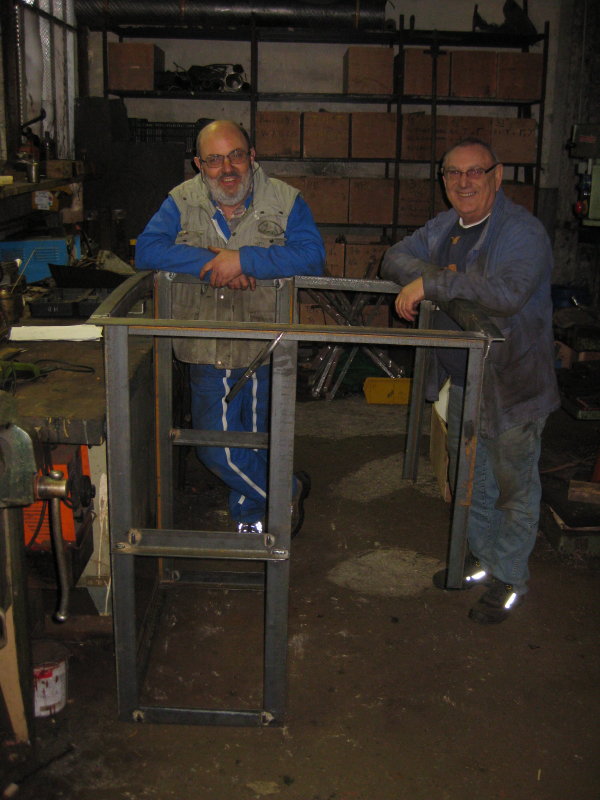

Tout d'abord merci à ceux qui nous ont contacté pour les lorries. On va voir et vous contacter. Christian et Jacky, nos chaudronnier maison on pointé le squelette de la future guérite du wagon couvert du réseau Breton. Bravo à eux

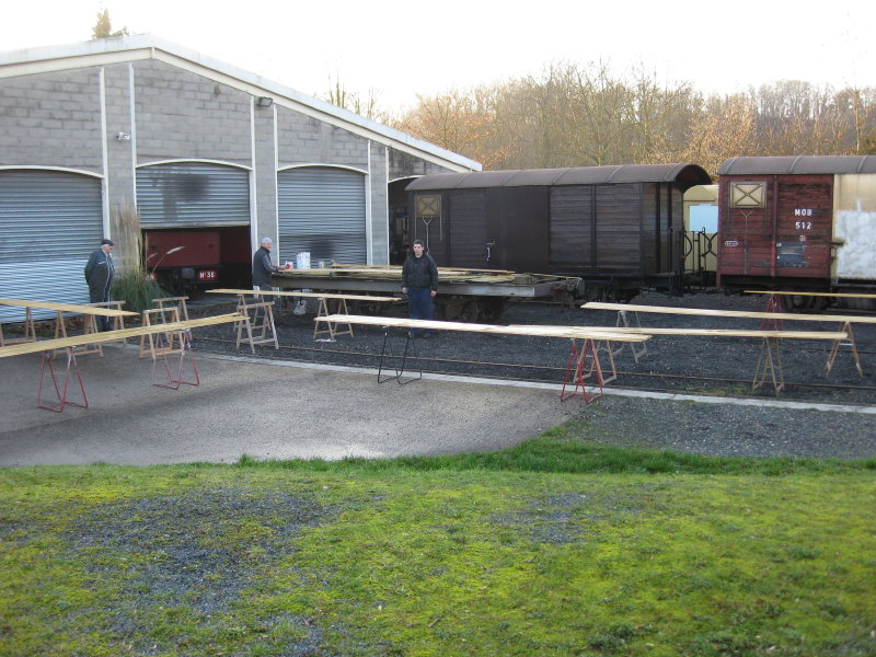

Messagepar TDS » 12 01 2014 à 22:50
:maitre:

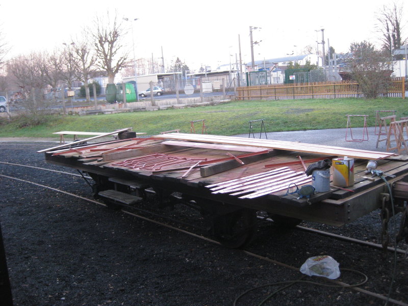

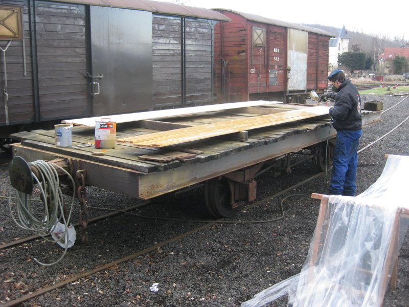

Quelques nouvelles de Butry avant pas mal de nouvelles de Crèveoeur à venir d'ici les 2 semaines prochaines. Le boulot se concentre sur le couvert breton qui doit partir à Crèvecoeur dés qu'il sera terminé. C'est sûr qu'en lui refaisant une vigie on ne s'est pas simplifié le travail au niveau du temps surtout. Donc hier, journée apprêt pour le bois (parquet de toiture) mais aussi pour les pièces métalliques décapées. On mesure tout de suite ce que c'est que le besoin de s'étaler. Vivement un lieu de peinture clos et dédié à cette activité.
Il était temps d'arrêter le froid et l'humidité tombait.
A très bientôt.

vous utilisez quoi comme parquet de toiture ? planche brut usinés par vos soins ou vous avez un filon plus rapide?

Re: Le MTVS
Messagepar TDS » 14 01 2014 à 22:27
:maitre:
C'est du plancher sans mouchette, en 21 mm d'épais, en 4.50 m de long. environ 300 euros la toiture.

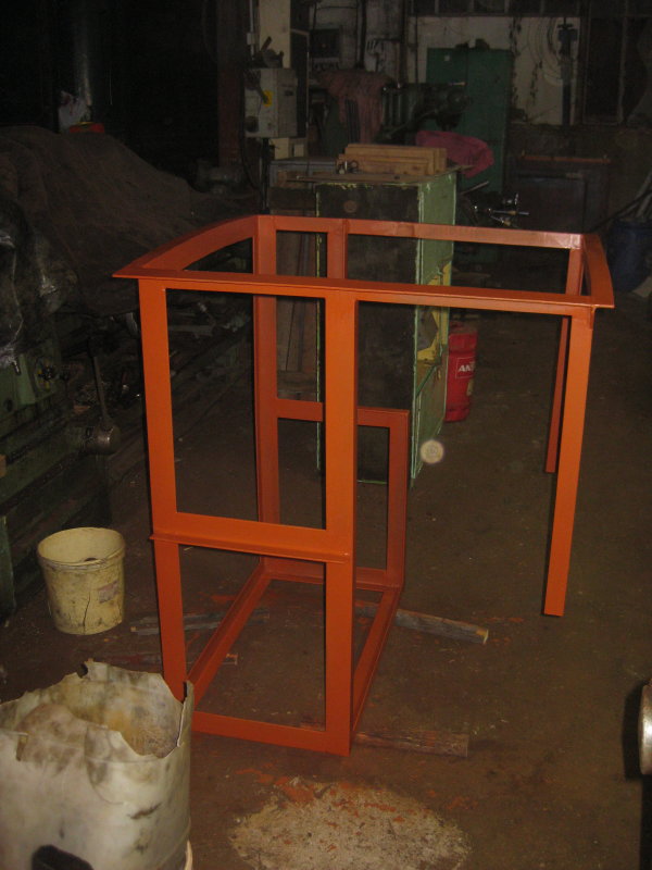

Messagepar TDS » 18 01 2014 à 22:32
:maitre:

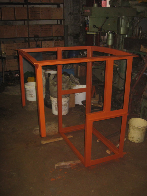

Deux clichés du couvert breton dont la guérite a été rectifiée suite à une erreur de notre part. Le côté "frein à vis", a le montant décalé par rapport à l'autre pour permettre au serre-frein de freiner sans quitter son siège. Le squelette est apprêté et prêt à poser.
GUERITE COTE FREIN.jpg (17.24 Kio) Vu 3427 fois
Côté droit
Côté gauche "frein à vis"

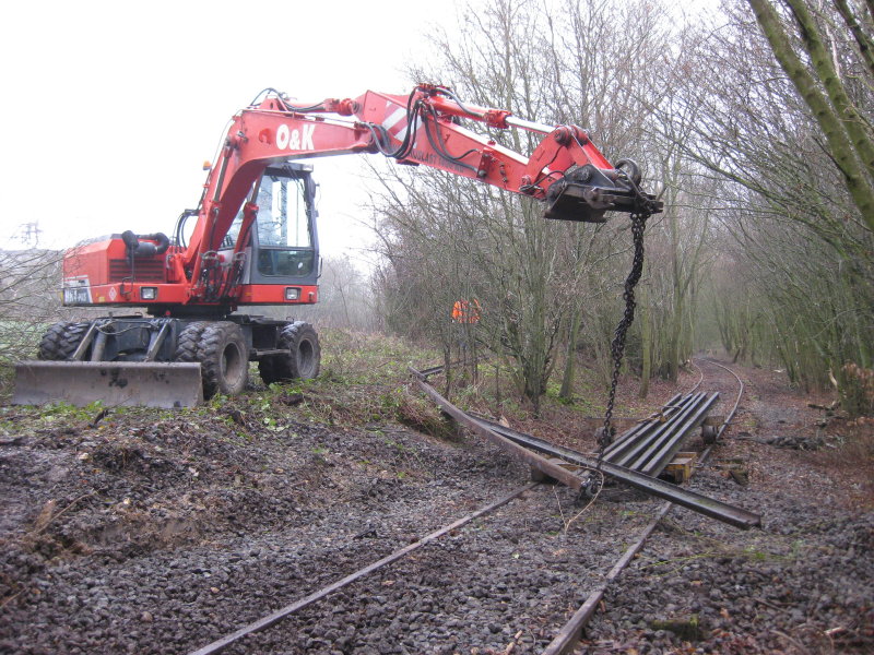

Messagepar TDS » 20 01 2014 à 22:51
:maitre:
Retour à Crèvecoeur:

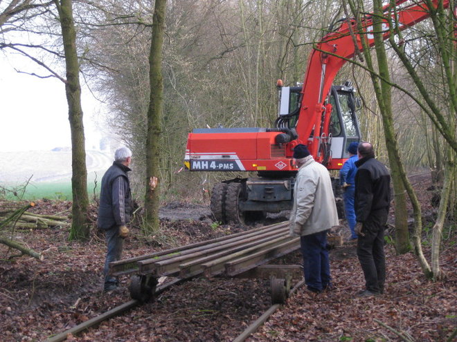

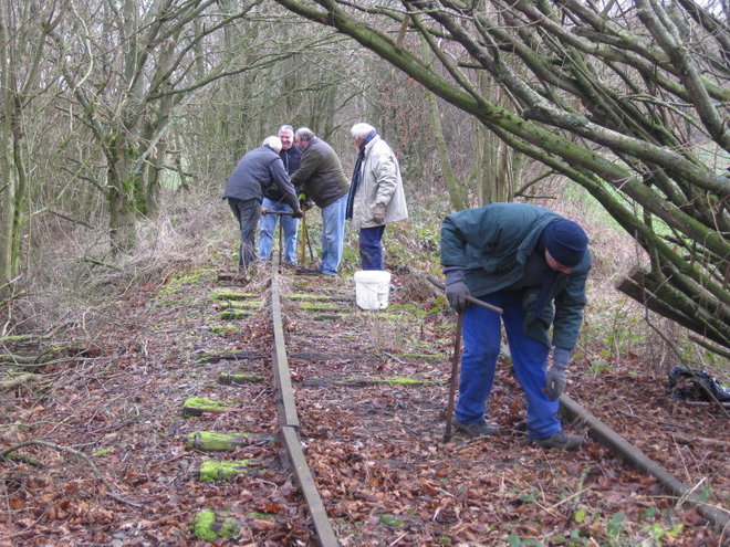

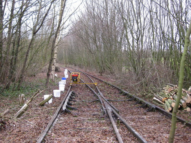

Aujourd'hui première journée à Crèvecoeur sur les trois, consacrée au détirefonnage de l'EP en sortie de gare et à la récupération des rails.
6 barres de 12 mètres sorties, reste encore deux tours pour demain.
La voie a été défrichée pour permettre le passage et de la pelle et des lorries chargés de rails, et c'est sans doute le premier convoi aussi modeste soit il qui roule sur ce petit PN depuis 1990.
J'en profite pour vous présenter Freddy et Bébert nos deux copains dépêchés par la CCC pour défricher la "coulée verte". Merci a eux!!!
A suivre!!!...

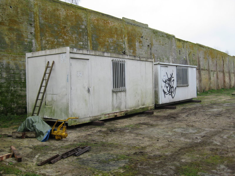

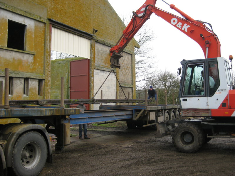

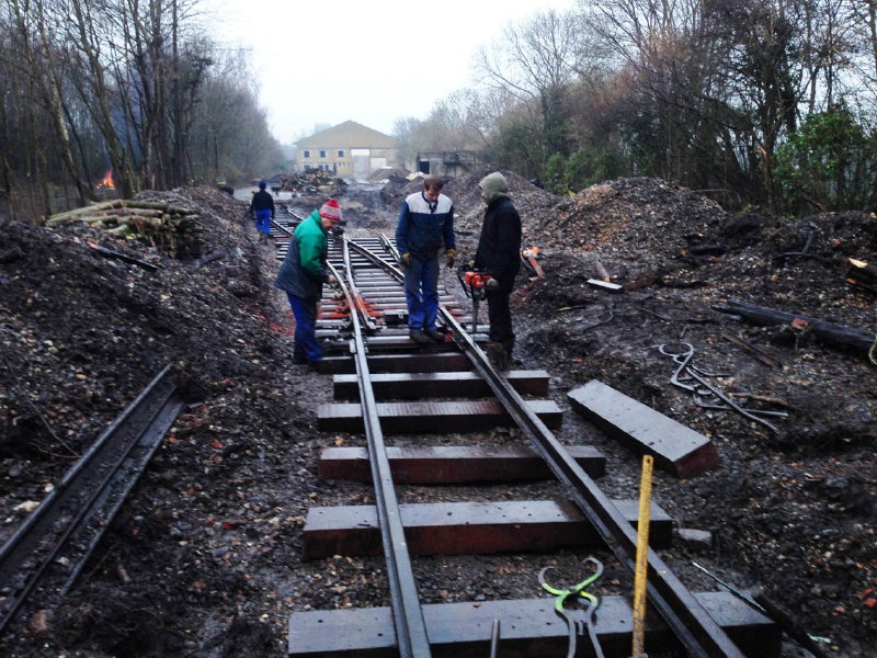

Messagepar TDS » 26 01 2014 à 12:29
:maitre:

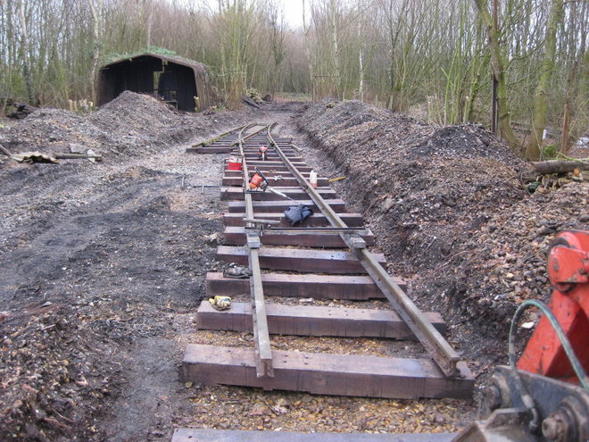

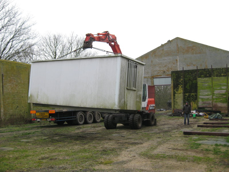

Peu de temps cette semaine vu le planning des travaux au MTVS. Mardi rapatriement des rails (2 voyages) puis terrassement de l'aire de transfert entre la VN et la VM. Pose mercredi du tiroir qui permettra les transferts.
Réception de 2 ALGECOS en échange d'une aiguille en 50 kg inutile pour nos besoins.
Pose du tiroir qui permettra de transférer les rails de la VN à la VM
Voilà pour l'instant, si je peux vous aurez la suite d'hier dans la journée ou la soirée!...
