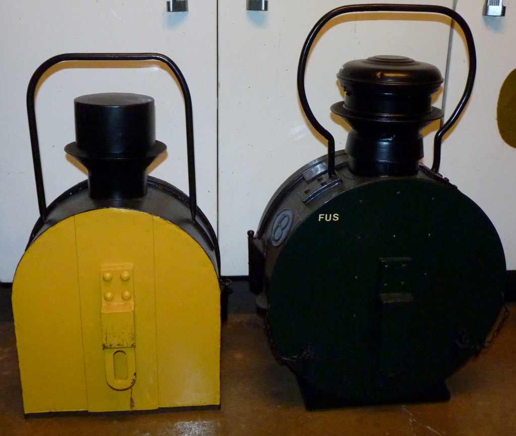

Messagepar Le lampiste » 24 11 2013 à 21:51
Pour L'Artiste, il s 'agit peut-être du violet indéfinissable du S.O. Voir si il n'y a pas une plaquette avec N° de région.
Pour Pélican: Certaines lanternes rouges avaient toute la partie arrière peinte en rouge, jaune ou vert.... Mais je ne connais pas la correspondance avec les dépôts.
Un exemple avec deux feux de queue SNCB, en jaune le dernier modèle de fanaux à pétrole des chemins de fer belges, et en vert la même que la tienne:
Le lampiste
Messages: 2363
Re: Eclairons nos lanternes
Messagepar pelican » 25 11 2013 à 09:52
Je suis plongé dans un abîme de perplexité ... :F9
la mienne a un dos jaune ... :F9
Messages: 50746
Messagepar locotram » 25 11 2013 à 12:41
C'est qu'elle appartenait au même dépôt que la plus "moderne" du Lampiste :D Mais comme il disait, nous n'avons jamais réussi à savoir la signification du code couleur malgré les nombreuses personnes susceptibles de répondre interrogées...

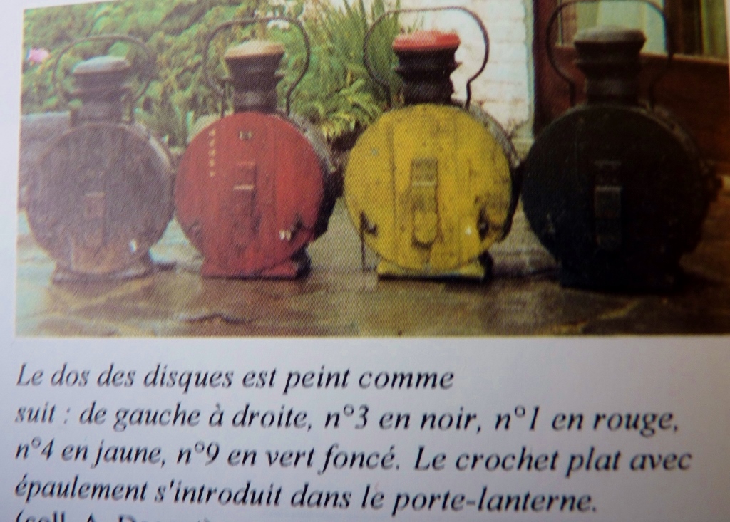

Messagepar Le lampiste » 25 11 2013 à 14:29
La littératures ne nous en apprend pas beaucoup plus. Voici une photo tirée du livre "Histoire de la signalisation ferroviaire en Belgique."
Je vous laisse apprécier le caractère fouillé et éminemment instructif de la légende ! H6
Par contre, si quelqu'un connaît la réponse ???
Le lampiste
Messages: 2363

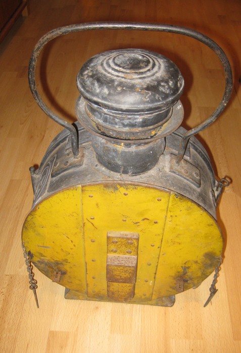

Messagepar aladejab » 26 11 2013 à 16:39
Bonjour à tous .
Je pense que je suis au bon endroit pour poster la photo de ma lanterne, je pense que que c'est la même que montrée en page 37 de ce fil , donnée pour marque Etat ( rectifiez si je dit des bêtise )
J'aurais aimé savoir si la couleur peut être d'origine , couleur micheline ou draisine.
en voici les photos
EDIT par PME : pfouuu :ipb-279
