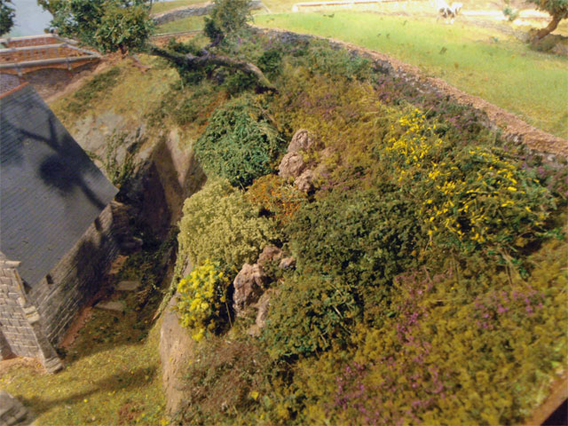

Ouh là ne vous emballez pas D9 , déjà , parler de réseau pour le train patate est un grand mot H6 pour instant simplement une boucle avec juste un faisceau de voies ( tout petit , petit ) pour la gare de Penvenan :oups2:
et quand je vois la qualité de travail fournie par Gilles #B6 bah je suis vraiment un bricoleur du dimanche ( et encore quand j arrive à m y mettre ! :rod_mdr2 :rod_mdr2 )
pour l instant je me bagarre avec mes plantations , veux faire des landes , mais celà ressemble plutôt aux floralies H4 :rod_siflet :mortderire :mortderire
peut être invoquer le grand ramma ? ramma ramma , inspire moi H3 H3

Un genre de tapis floqué ou de fibre woodland teinte verte de base et un voile de violet à l'aérographe ?
Puis tu soupoudres un peu de flocage jaune pour les ajoncs ras. Tu finis par fixer le tout au vernis mat.

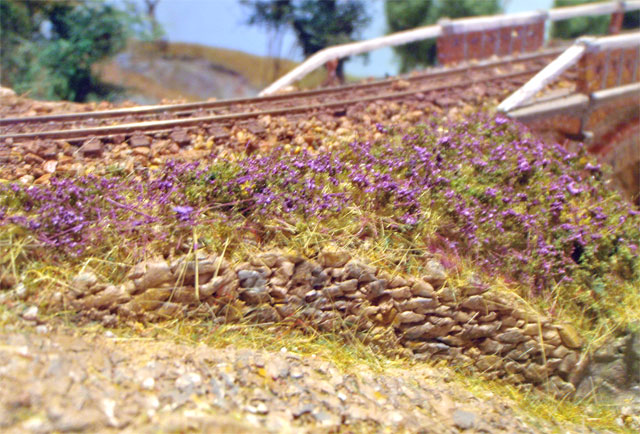

Bernard Henri , j avais le souvenir de ces belles évocations de la lande bretonne sur Port de Carhaix , déjà que j étais admiratif de tes constructions , mais là au pied du mur pour la végétation ,je réalise la somme de travail que tu as du abattre pour cette oeuvre .... ( d art ) ! #B6
pour ma part je continue sur mes techniques , à l économie ..... les temps sont durs :mrgreen:
voilà mes premiers essais de bruyères et de landes , pour les bruyères , base de filasse de plombier agglomérée à la bombe de vernis , puis saupoudrage de flocage mousse assez fin et enfin passage au pinceau de teinte fuschia , je pense que je vais accentuer cette teinte , un peu plus flashi :boss: , pour mieux que cela ressorte

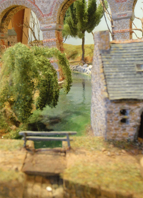

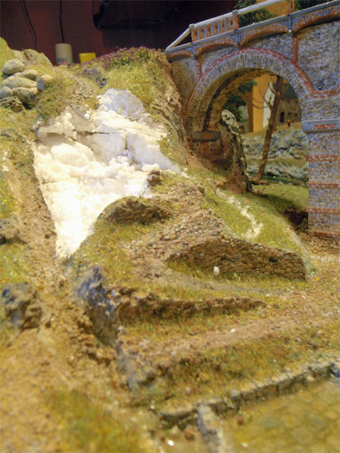

et puis un gros trou dans le talus sud du viaduc D9 , je n étais pas satisfait par le sentier en lacets et surtout le ruisseau qui dégringolait en ligne presque droite , reprise de la chose pour créer un méandre et retravailler le chemin en une grande courbe avec un mur de soutènement .

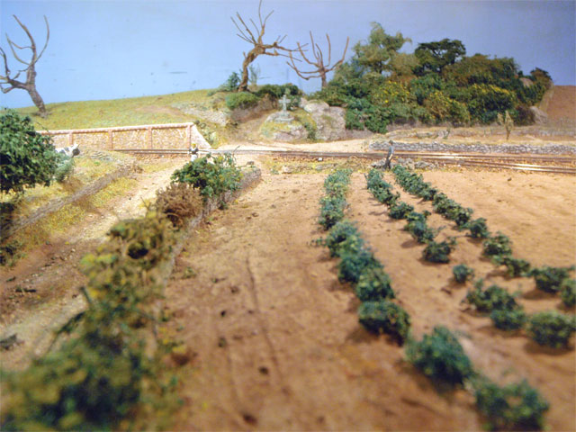

pour finir , les premier plans de pommes de terre apparaissent :ipb-251
enfin les bases des arbres ont toutes été réalisées , reprise de mon saule pleureur , j ai chassé les singes :116 , le premier tiers refloqué me satisfait mieux , recharger en flocage feuille , ? à voir :F9
