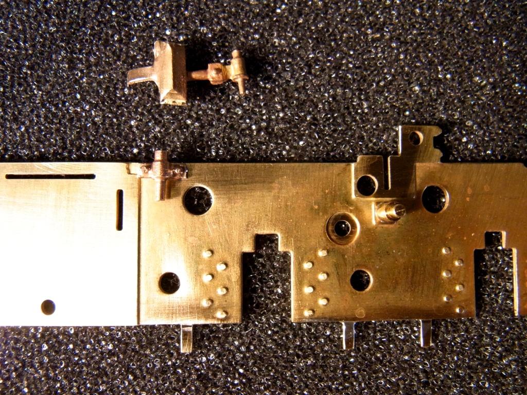

Bonjour à tous,
J'ai finalment commencé avec une locomotive. Je voulais attaquer un Petolat., simple,....mais comme j'attends toujours des morceaux, mon seul alternative complet est une ......MALLET. Notament la Mallet 403. Alors voila les tout premières ,petits montages du page no. 1 de la notice. Set 1. J'ai ouvert ce lien pour ; 1e , vous montrer, 2e pour recevoir vos critiques, observations, astuces etc... Je me souhaite bon courage.....Oufff.
C'est quand même plus difficile qu'un HV....... Surtout souder les morceaux si petit sur les pieces massive de fonderie comme la cylindre de frein.
à bientôt ;)
Robert Goyvaerts

Bonsoir Robert,
Ce nouveau sujet tombe à pic pour moi. Je voulais justement poser une question concernant ce kit sur le forum. Je me demandais comment étaient fixées les pièces 86 (graisseur) et 87 (attache).
Tes photos répondent en partie à ma question. J'aimerais encore juste comment tu as fixé la pièce 86 (soudure seulement ou perçage du châssis pour enficher la pièce puis soudure)?
Ton montage est vraiment très soigné. Chapeau.
Ian

Messagepar Robert Goyvaerts » 21 09 2013 à 09:04
Bonjour Ian, oui, je sais ce n'est pas indiqué dans la notice. J'avais posé la question à Patrick Fastelli de Locodif , mais il m'a pas répondu. Je l'ai soudé sans percer. Je poserai la question à Bernard Marchand du Gemme. Il a monté deux Mallet. Je te passerai la réponse. #B5

Messagepar Netmetrique » 21 09 2013 à 13:56
Robert Goyvaerts a écrit:...Je poserai la question à Bernard Marchand du Gemme. Il a monté deux Mallet. Je te passerai la réponse....
Désolé Robert, mais cela fait plus de 10 ou 15 ans et je ne m'en souviens plus...
Voici les photos du montage sur ma 404
Désolé pour les poussières....

Messagepar Robert Goyvaerts » 21 09 2013 à 17:05
Merci Bernard, ça m'aide beaucoup. Je vois que les deux ne sont pas monté sur le même hauteur, ce n'était pas clair dans la notice.

Messagepar Netmetrique » 21 09 2013 à 17:45
Robert Goyvaerts a écrit:Merci Bernard, ça m'aide beaucoup. Je vois que les deux ne sont pas monté sur le même hauteur, ce n'était pas clair dans la notice.
Que j'ai monté cela comme ça ne veut pas forcément dire que c'était comme ça. Il peut y avoir eu interprétation de ma part...
J'ai regardé les photos que j'ai sur mon ordi mais on ne voit pas grand chose dans cette zone. Il faudrait que je me replonge dans mes vielles argentiques.

Messagepar Ian » 21 09 2013 à 18:55
Un grand merci à Robert et à Bernard pour ces précisions.
Robert Goyvaerts a écrit:Je vois que les deux ne sont pas monté sur le même hauteur, ce n'était pas clair dans la notice.
Effectivement, sur le dessin E de la notice, on a l'impression que les deux pièces sont au même niveau tandis que sur le dessin N on voit qu'elles sont sur deux niveaux différents.
Ian
