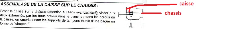

A propos des attelages que je vais monter sur ce biniou et ses deux frères (une remorque D-6 et un porcinet), magnétiques trains d'antan cela va sans dire, si le grand chef, s'il jette un oeil, pouvait me conseiller :
Vue de la notice :
j'ai légendé (à l'arrache j'avoue H4 ), sur la caisse un bout de laiton est replié vers l'intérieur et un écrou est soudé dessus (flèches du haut), en dessous vient se plaquer le châssis (flèche du bas), une cale en laiton sur laquelle pivote l'attelage qui passe dans une fente de la face avant, le tout tenu par une vis qui maintient châssis, cale et attelage.
Et une vue de profil de la notice pour juger de la hauteur de l'attelage :
Quel attelage faudrait-il Cyril ?

Messagepar 3DMetrique » 03 11 2011 à 21:12
Il faut mesurer la distance entre l'axe de la vis et la face du tampon, les attelages sont identifiés par cette distance M17D veut dire Magnétique, 17 mm , Droit.
Une p'tite photo serait la bienvenue.

Messagepar bernardhenri » 03 11 2011 à 21:59
Même que tu peux bidouiller les attelages TdA en les coupant, en les rallongeant... On peut pratiquement tout faire .... :B3

Messagepar La Mouette » 03 11 2011 à 22:07
Je ne retrouve malheureusement pas les pièces d'origine de celui ci pour les mesurer et les photographier et pour prendre celles des deux autres kits il faut que je retrouve dans quelle pile de boîtes ces deux là se trouvent !! :rod_mdr2
