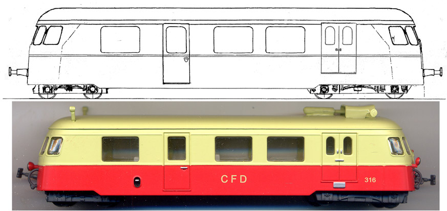

Alors, je me suis remis à un vieux projet, annoncé dans une très vieille gazette du GEMME : établir des profils comparatifs des deux types d'A80D.
Cette fois, j'ai été bien aidé par le plan de V. Lepais, publié dans "Les Petits Trains de Ch'Nord", dont j'ai vérifié la conformité grace à une photo de profil du X248 et aux rares cotes lisibles de la copie de plan de R210D1 fournie par Bernard Portier.
Voici donc le profil du A80D1, comparé à celui du A80D qu'avait établi Bernard Portier. Pour le A80D1, je n'ai indiqué que les différences de cotes par rapport au A80D.
On voit donc qu'il est en fait étiré d'un peu partout, sauf du compartiment moteur et que l'allongement le plus important porte sur l'extrémité opposée au moteur. Cela dit, il est vrai que, pour l'aménagement intérieur, l'allongement porte principalement sur la plateforme d'accès, car les groupes de sièges ne sont pas alignés avec les trumeaux. Cet allongement permet d'installer des strapontins.
Pour les différences de hauteur, ce sont les plans Billard qui avaient permis à B.Portier de les préciser.
Maintenant, il me reste à confronter le profil obtenu à un scan de profil du modèle Atlas.

Messagepar Tyrphon » 19 06 2013 à 22:53
Voili, voilou:
La perspective sur les extrémités arrondies fait apparaître l'Atlas plus court, mais en fait les dimensions en long collent très bien.
Comparaison avec la photo du X248. Presque parfait!
Comparons maintenant les hauteurs des flancs.
a80d1 compar haut hom-300dpi.jpg (42.07 Kio) Vu 11197 fois
La comparaison au plan et à la photo, montre qu'il faudrait allonger la jupe d'un petit mm.
De plus, les fenêtres latérales devraient être légèrement agrandies vers le bas, et le bandeau au-dessus des fenêtres, trop large, a conduit à placer les fenêtres d'extrémités un poil trop bas. Mais tout cela est peu perceptible à l'échelle HO.
Bon, toutes ces comparaisons m'encouragent à tenter l'opération chirurgicale destinée à rétrécir la caisse. Si je suis en forme, j'allongerai également les jupes. Pour les fenêtres, on jugera en fonction du look du monstre!

Messagepar Storm » 19 06 2013 à 23:00
La toiture est trop haute et l'angle de la face avant pas assez prononcé mais comme tu le dis, c'est de :edm: (du moins pour la face avant) #B5
Sinon, les rayons des baies ne collent pas non plus :rod_siflet

Messagepar malletslm » 19 06 2013 à 23:14
Ce qui devient évident vu le bon respect des proportions latérales, et contrairement à ce que j'ai cru dans un premier temps, c'est que ce Billard Atlas se prête vraiment de préférence à l'évocation d'un type "étroit" :idea: , avec double tronçonnage en largeur comme l'a fait Patrice Roussiale... :maitre: . Mais quel boulot !

Messagepar Tyrphon » 19 06 2013 à 23:29
De rien, cher malletslm. :maitre:
Je suis donc bien décidé à entreprendre un (ou plusieurs?) A80D1 ou 2 à partir de l'Atlas. Par contre, pour faire un "large", j'irai probablement taper dans mon stock de caisses Mougel, dont je referai les baies avant, plutôt que de saucissonner le modèle Atlas, dont le nez est trop plat. A moins que Cyril... :rod_siflet
Storm a écrit:La toiture est trop haute et l'angle de la face avant pas assez prononcé mais comme tu le dis, c'est de :edm: (du moins pour la face avant) #B5
Tiens, Storm se met aussi à faire subir les derniers outrages aux diptères? :rod_mdr2
Je ne crois pas que la toiture soit trop haute. Il faut tenir compte de la perspective sur le scan de l'Atlas.
