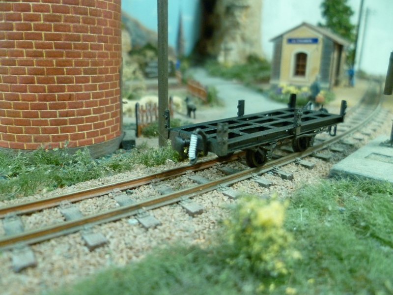

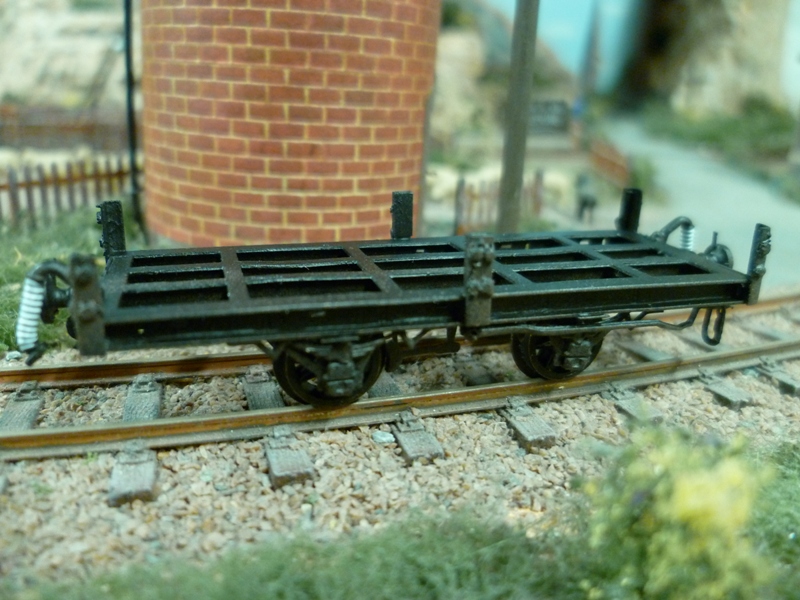

Messagepar Beyer-Garrat » 05 06 2013 à 18:50
Bon c'est pas le tout mais je bosse moi :rod_mdr2 :rod_mdr2 :rod_mdr2
Un p'tit coup d'apprêt, un ch'te peinture une légère patine et nous voila prêt a monter la caisse :maitre:
