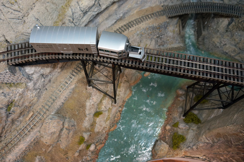

Il s'agit donc de l'entrée du "Black Canyon".
J'ai donné du volume à la cascade, détaillé les berges de la rivière, ajouté de l'écume et passé du médium brillant sur l'"eau". J'ai également fabriqué un tablier pour le trestle métallique (jusqu'à présent, c'était une simple plaque de carton) et ancré les piles dans des massifs de maçonnerie.
En arrière-plan, j'ai planté un lot de conifères Busch.
Autre détail: des contre-rails sur le trestle :
