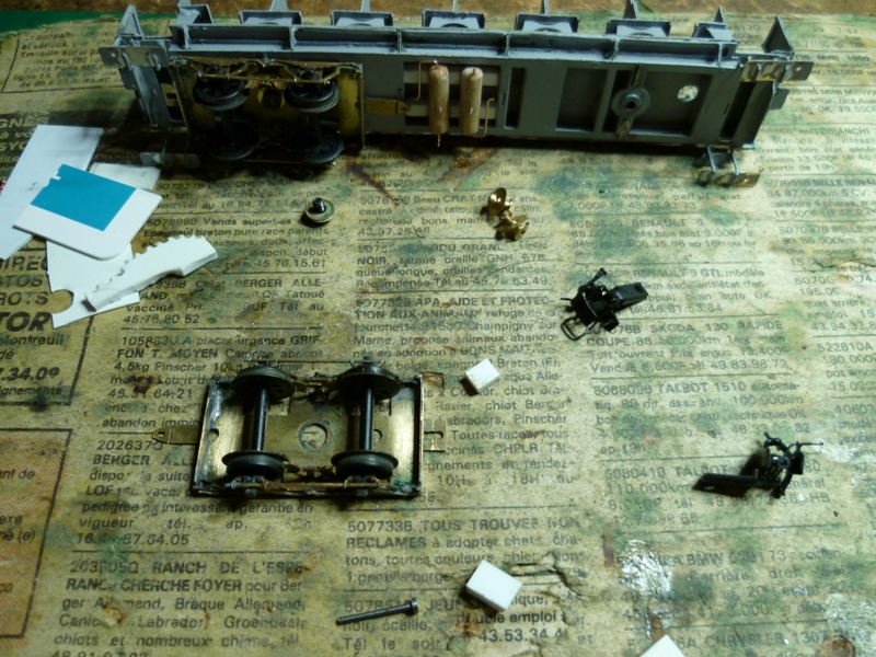

Merci JP, de mémoire, j'avais repris les sièges et déjà redressé les tôles des plateformes (hormis une) :oups2: mais il est vrai que cette voiture était une misère niveau montage H4 :C6

Les tôles en bout sont pénibles à monter effectivement surtout dans le cas qui nous préoccupe les 2 pattes étant cassées ,j'ai bien du les ressouder au moins une dizaine de fois H4

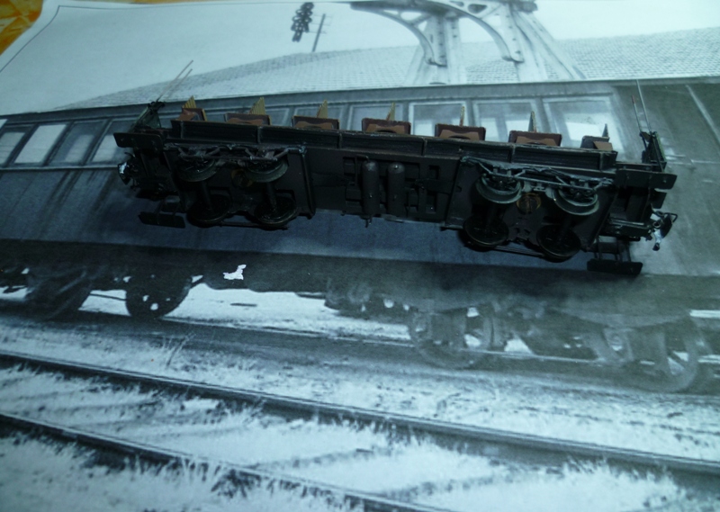

Ces voitures utilisées sur le réseau TS furent construites à une quinzaine d'exemplaires d'abord mixte elles sont transformées par suppression de la 1ere classe .4 exemplaires sont cédés en 1947 au POC à la fermeture du
réseau des TS
.Le modèle Géco produit dans la foulée des voitures à 2 essieux et du fourgon ne représente que celles utilisées sur les TS.Possédant plusieurs exemplaires de cette voiture il m'a semblé intéressant de reproduire
le modèle après son arrivée sur le POC vu l'état de l'engin.Comme tout modèle Géco cette voiture est trop haute sur patte j'ai donc modifié les pivots ajouté des attelages réalistes abaissés..Les boggies étant a reconstruire
les boites d'essieux ont été remontées au maximum et les tirants entre essieux ajoutés .Les voitures POC ayant été équipé du frein a vide des réservoirs d'air ont été ajoutés sous le chassis conformémémnt aux photos.
Le tout repeint en noir légèrement ombré rouille

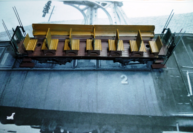

Les sieges ont été peints couleur bois clair avec un voile de Klir pour leur donner un aspect vernis petite gymnastique de masquage pour le plancher D9

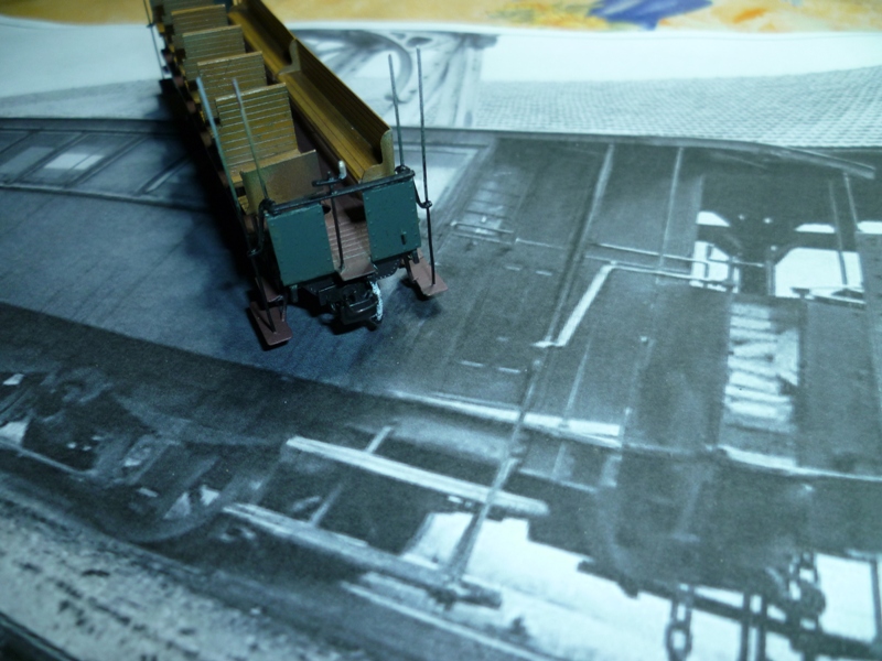

Les tôles d’extrémités des plates formes sont le point faible de ce kit simplement maintenu par 2 montants a 1 mm du sol elles se plient a chaque manipulations tant que les rambardes et montant ne sont pas soudés
Les balustrades étant manquantes j'ai du les refaire par superposition des coudes et contre-coudes et l'installation de manivelle de frein a vis non installées sur les TS .Le nombre de montants et leurs proximités vous laisse
entrevoir les difficultés de soudures H4 Un crochet porte fanal est ajouté du coté droit.
