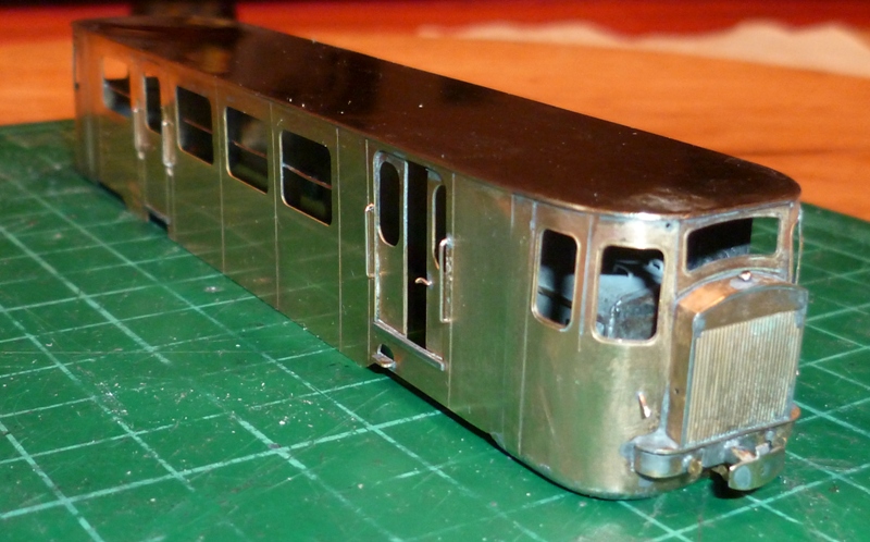

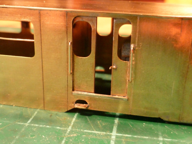

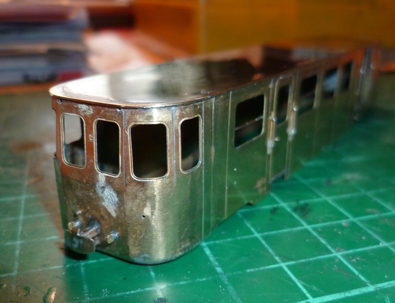

Les voici ! Les faces avant et arrière sont d'abord soudées sur le "toit" en fait une tôle de laiton rigidifiant l'ensemble a hauteur de la gouttière supérieure. Le ciel de toit sera ensuite collé par dessus.
Le toit bénéficie d'un sillon marquant l'emplacement des faces et des cotés.Les coté sont ensuite maintenus, bord a bord, avec des pinces à linges bois et soudés sur le toit .
Les cotés sont ensuite fixés a leur tour au faces avant et arrièrre.
Place aux photos :
:maitre:
