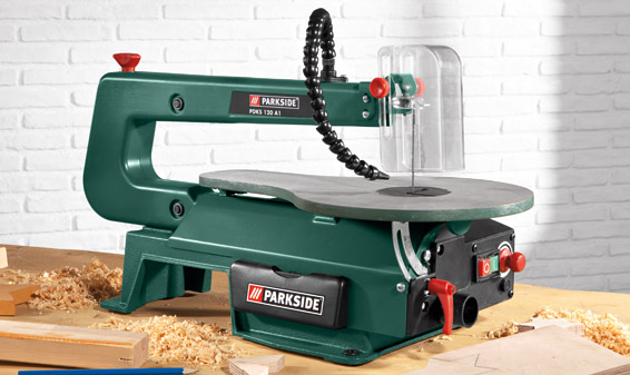

J'aurai aussi voulu savoir si ce genre de machine de découpe peut être utile à la confection : scie à chantourner
