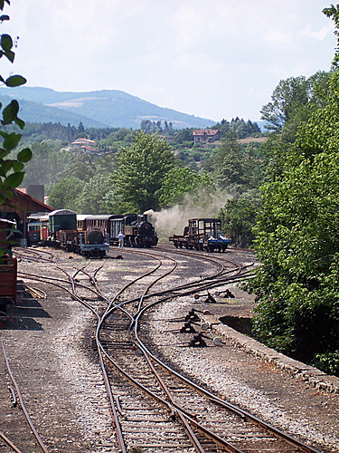

Messagepar diabolo » 15 10 2012 à 18:39
Lamastre 1991, Plat avec citerne.
Photo P Hurley
Diabolo

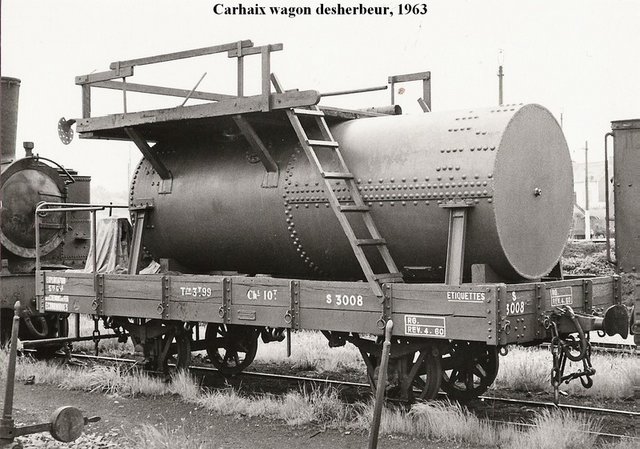

Messagepar Kazh du » 16 10 2012 à 11:31
J'avais fait ce genre de wagon..en VN :oups2:
J'avais récupéré la citerne d'un camion acheté à pas cher....la citerne était peut être ce qu'il y a vait de mieux.
Ce wagon a t'il la même fonction que celui du RB?
