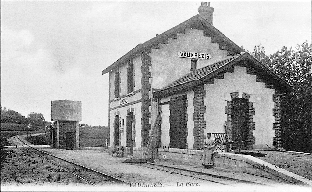

juste une remarque sur la photo de la gare de Tancourt-Vauxrezis, posté par Truckteur.
C'est un beau document d'avant 1914, et une CPA pas très connue. Bravo.
Avec même une surprise, la voie à quai est une simple impasse. Il n'y a pas d'évitement.

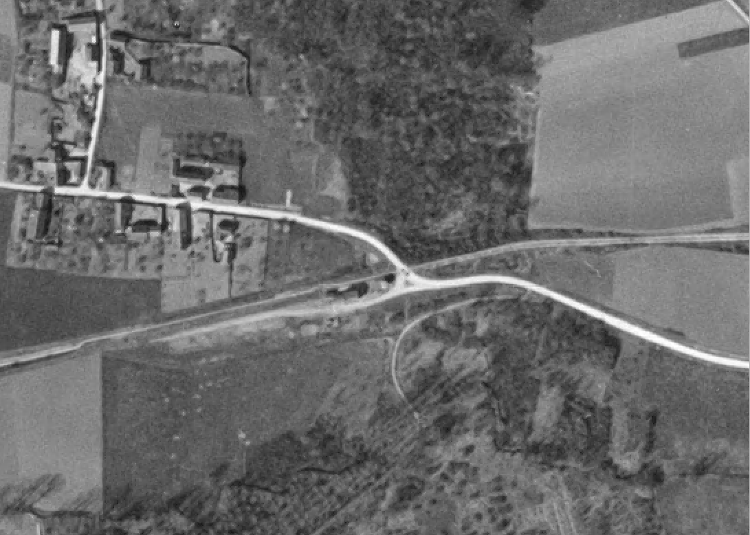

Le site de la gare de Tancourt-Vauxrezis, vu en 1949, sur une photo aérienne de l'IGN.
