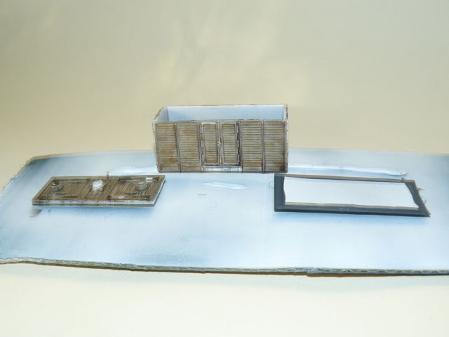

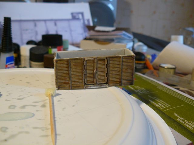

Commencez par vous faire un fond "vieux bois".
Maintenant, vous connaissez la recette, appliquée sur les couverts Parkside Dundas : viewtopic.php?f=3&t=6560
Après la patine au sel...
La patine au tampon mousse effiloché !
Il vous faudra un petit morceau de mousse, certaines éponges pour la vaisselle conviennent bien. Collez le sur un batonnet, effilochez l'autre bout.
Maintenant vous pouvez l'utilisez
1) Directement, avec un peu de peinture en tamponnant doucement un modéle pour faire des traces de rouille par exemple. Testez le truc, ça marche TB.
2) Ou comme ici, pour tamponner doucement votre modéle avec du Drawing Gum, pour réaliser un masque.

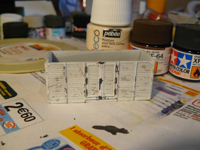

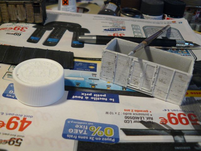

Et oui, la belle teinte vieux bois va être recouverte par une couche de blanc matt. Sortez l'aérographe, ou la bombe à peinture.
laissez séchez, puis démasquez. Une brosse dure va trés bien pour retirer le Drawing Gum.
Par endroits, on obtient directement un bel effet de peinture écaillée. Mais parfois, comme sur la droite, l'écaille est vraiment trop grosse D9 . Et puis, ce n'est pas encore trés réaliste...
La solution : il suffit de faire un repeint avec une peinture acrylique bien diluée, dans le sens des lattes en bois.
Le fond vieux bois reste visible.
Et comme aurait dit coluche, "blanc sur blanc = moins blanc que blanc". Bref votre wagon commence à prendre du relief.

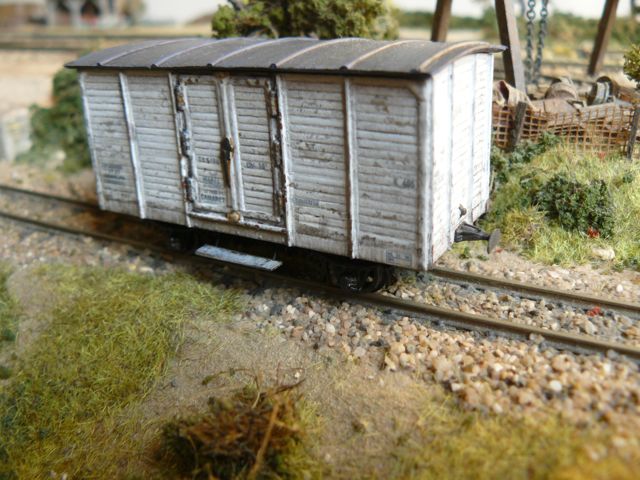

Pour faire prendre un peu de couleurs à votre wagon, il faut débuter un patient travail de micropeinture sur la porte, ses gonds, son loquet.
Les gonds sont repris dans un ton rouille. Le loquet, avec de la Mister Hobby Burnt Iron. Passez un lavis citadel devlan mud (marron/rouille) pour fondre le tout.
Puis le bas de caisse est repris à son tour avec un lavis citadel Badab Black (Noir), avec une petite brosse.

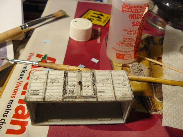

Posez les décalcomanies.

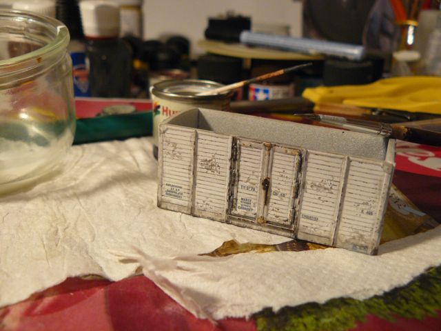

Et vous vous retrouvez avec une caisse patinée et des inscriptions toutes neuves D9 .
Solution : atténuer les décalcomanies avec un jus Humbrol blanc matt. En plus vous éviterez les effets de surbrillance. Et au final, cela donne l'impression de vieilles inscriptions, délavées par le temps et les intempéries.
Si vous voulez rendre votre caisse un peu plus poussièreuse, utilisez une brosse large, à poils souples, trés légérement chargée avec du Mig "Neutral Wash". Testez avant. Faites un léger frottis, du bas vers le haut, il faut juste effleurer le modèle pour déposer un voile de poussière.
Protégez votre peinture avec un vernis matt.
Votre caisse est terminée.

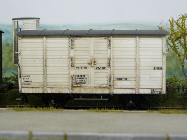

2 sources d'inspiration :
La fameuse photo du Kf 1595, réalisée par JL Rochaix à Carhaix en 1963.
Et le couvert de Marée RB qui circule sur Pempoul.

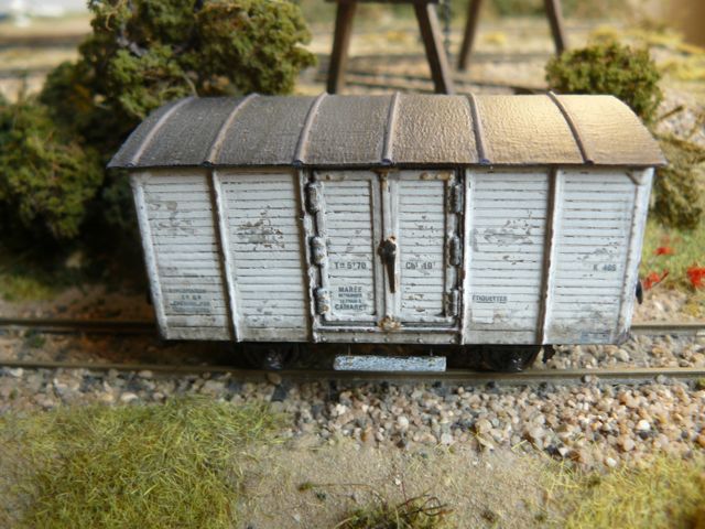

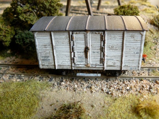

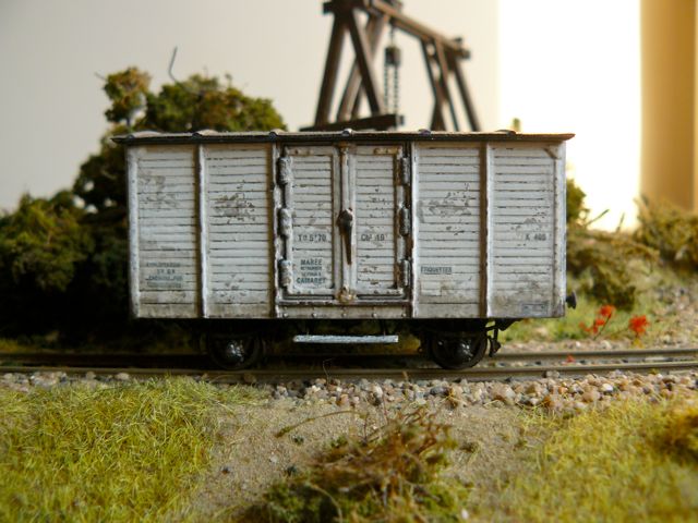

PORTRAIT DE WAGON : LE COUVERT DE MARÉE DU RESEAU BRETON TRAINS D'ANTAN.
Le couvert de marée RB, à la sortie de l'atelier de peinture.
"Face A".
"Face B".
Re: Les wagons de la S.E. de Trains d'Antan
