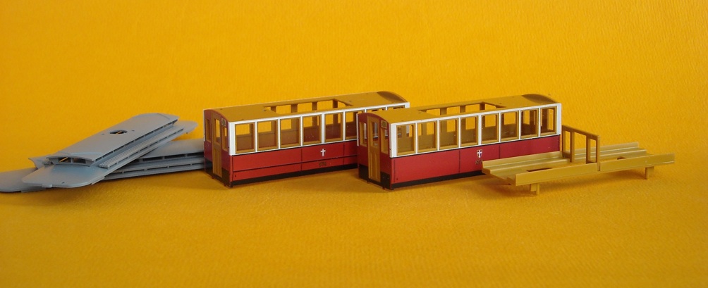

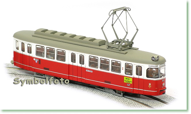

... mais oui :B3 , et l'ami Abran est infatigable : en attendant d'en (éventuellement) savoir plus sur la livrée du T5, il va lancer un nouveau chantier : ce sera toujours sous la "ficelle" et en voie métrique, mais cette fois ça va intéresser les amateurs des transports lyonnais... je lui laisserai le soin de nous en dire plus ce soir, car c'est un matériel que je connais peu... :D
... par contre, il a déjà sélectionné quelques matériels qui serviront de "donneurs d'organes" pour la caisse et là, je suis en pays de connaissance puisqu'il s'agira de motrices viennoises "type G" de chez Halling, dont j'ai récemment montré un exemplaire dans le fil "Entraygues" : ;)
Abran a écrit:(...) En attendant, tu trouveras jointes deux vues des caisses et toitures qui vont me servir a confecrionner la caisse, en ajoutant un groupe de 2 baies on tombe sur la longueur exacte du compartiment passagers, un bandeau en haut de caisse m'amène à la hauteur voulue, la toiture possède déjà son lanterneau, les aménagements intérieurs sont présents (faudra les retravailler)...

En effet, vous comprenez qu'il y a peu de travail a faire sur la caisse proprement dite ... Le compartiment voyageurs existe déja avec toutes ses baies a la seule condition de rajouter un groupe de 2 à une extrémité. Il ne reste plus alors qu'a déplacer la cloison intérieure d'un cran, (elle doit prendre place aprés la 3me baie), puis a retravailler les banquettes. Un bandeau de 1mm5 viendra prendre place au-dessus de la rangée de baies. Le toit avec son lanterneau (rabouté lui aussi) coiffera le tout ... Ce sera tout pour l'élément central de la caisse et seules seront a réaliser en sus de toutes pièces les 2 cabines d'extrimité, en carte plastique de 0.5 collée sur du plastoc cristal de 0.5 lui aussi....Mais là toutes les composantes sont symétriques; donc il ne faudra en fait réaliser que 3 éléments en 4 exemplaires chacun et 1 face en 2 exemplaires.
L'excellent plan qui figure dans l'ouvrage "Le Train Bleu" ou encore "la ligne de Vaugneray" accuse une échelle du 1/63me ... Ressortez votre calculette afin de multiplier les valeurs par 63 avant de les diviser par 87. Les premiers clichés trés bientôt.

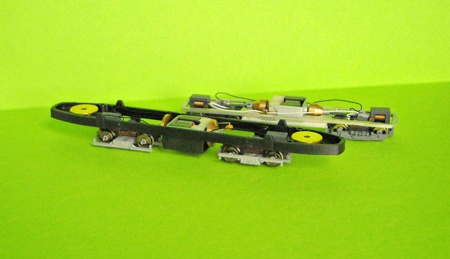

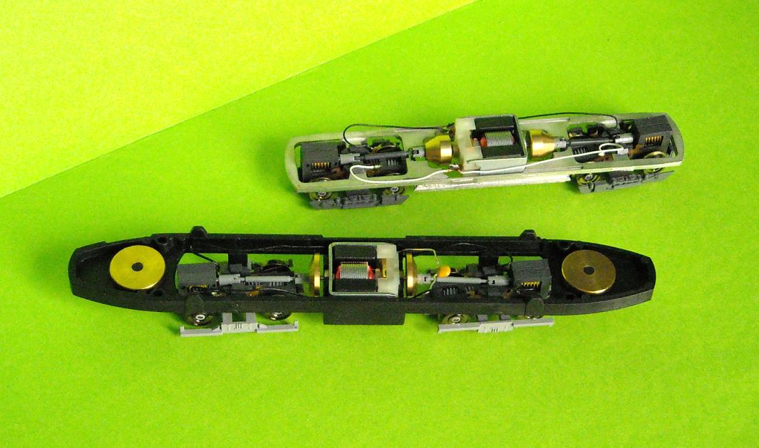

Mais voici la suite du nouveau projet d'Abran :F5 , on passe à la partie technique : :^)

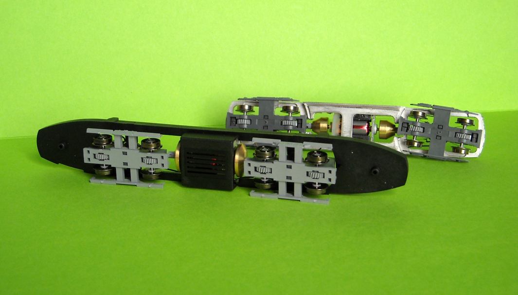

Abran a écrit:(...) voici 4 clichés relatifs au châssis moteur qui sera utilisé. L'un d'entre eux (en plastique) provient de la longue motrice type C1 des tramways de Vienne. Le second, métallique, provient de chez Jocadis.
Hélas, aucun des deux n'est équipé de roues "maximum de traction"...
Ce qui est amusant, c'est que les bogies du châssis en métal blanc sont typiquement "Halling", à moins qu'ils ne viennent du même sous-traitant ;) . Quant au châssis noir, voici pour mémoire le type de motrice viennoise auquel il correspond :

Messagepar Abran » 14 10 2011 à 19:23
Tout-a-fait, JM, ca tourne a 90° sans rechigner et dans un silence épouvantable .... Le lest est inclus !
Je verrai si je peux changer les roues, dans le cas contraire je m'accomoderai de cette entorse en attendant mieux.

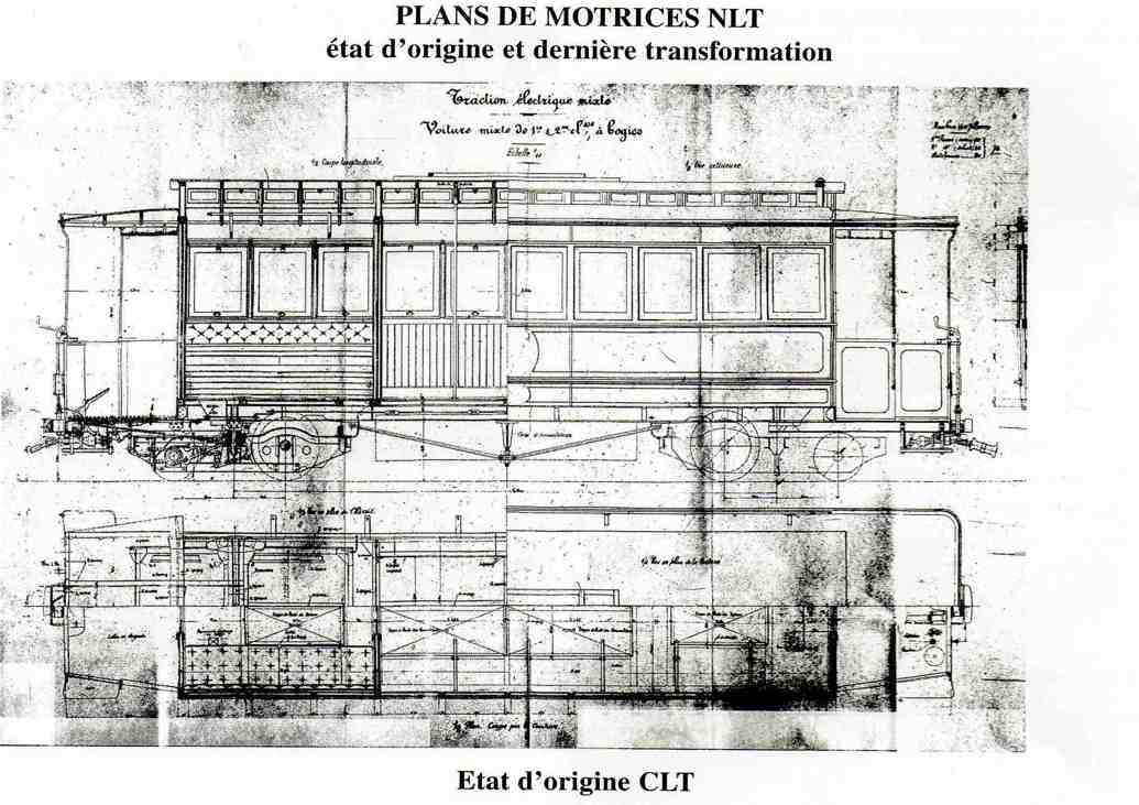

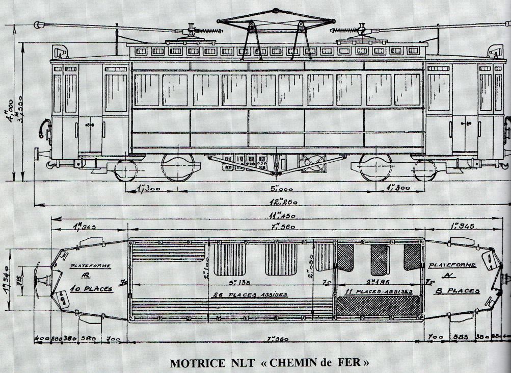

En préalable au début du "chantier", et pour bien saisir les photos qui ne vont pas tarder à suivre, Abran nous adresse ce plan ancien de la motrice NTL... :^)
malletslm
archiviste du forum
Messages: 7204
Re: Ca va Dérouler !
Messagepar Abran » 19 10 2011 à 23:28
Merci JM.
En fait, il s'agit de la motrice d'origine. Les plateformes d'extrémités seront allongées et vestibulées plus tardivement. Cette version est actuellement réalisée (découpe + raboutage + masticage + poncage). et des photos suivront demain car ce soir il était trop tard. Viendront ensuite le montage des "loges" d'extrimités ainsi que l'adaptation du châssis-moteur, le plus gros problème se situant au niveau des bogies "maximum de traction". Si quelqu'un a une idée je suis preneur.

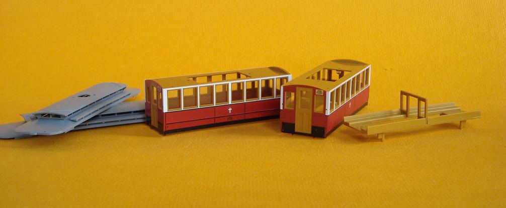

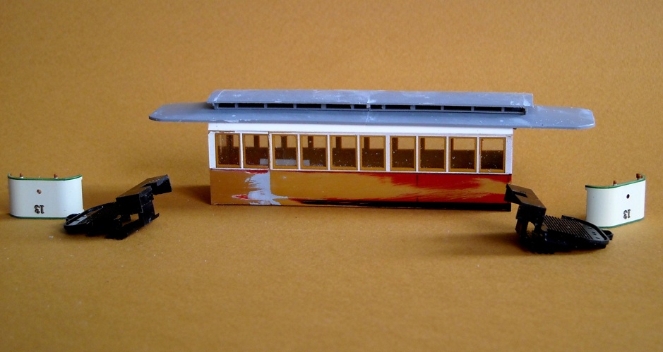

Et hop ! voici l'équation du jour par Abran : 2 x G = ... NTL ! :mrgreen:
Le résultat :
ça prend forme ! ;)
