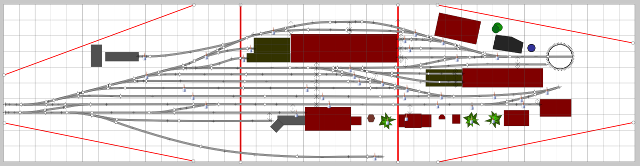

C'est vrai qu'il manque un petit bout pour lier le 2 voies uniques pour permettre une exploitation optimisée. Mais pour l'instant je pensais plutôt raccorder cela "en provisoire" le jour où j'en serai arrivé au bout ! Enfin bon au moment de construire les menuiserie j'imagine que je le prévoirai en définitif !
Vos avis ne sont guère engageant pour songer à scinder le module ! En vérité moi même j'y pense : depuis le temps que je contemple le plan extrait du livre "Le vivarais au temps des CFD" je me suis sans cesse posé la question de savoir où placer les séparations...
Au vu de l'implantation des aiguilles et des bâtiments j'ai songé à scinder les modules comme ceci:
De gauche à droite:
Module de 150 cm de long
Module de 100cm pour le milieu
Module de 150 cm pour celui de droite (ce que j'ai commencé jusqu'à présent)
Les carreaux font 10cm sur le plan
Oui difficile à imaginer pour une expo! De là à le construire d'un seul tenant, je ne sais pas, faudrait quand même pouvoir le déplacer?? Ou alors d'ici à commencer le réseau pour de bon, il vaut mieux que j'attende d'avoir un vrai garage à moi tout seul ? ^^ Pour l'instant je loue à Lyon et mon réseau existant à ce jour est situé en Ardèche chez mes parents qui habitent vers Aubenas! C'est pas la place qui manque mais bon!
En tout cas je me suis fixé l'objectif de construire bâtiments, éléments de décors et menuiserie (scindé ou pas) afin d'avancer le plus possible et de dresser tous les plans possibles et enfin de constituer mon stock de matos dont j'aurai besoin pour mener de projet à terme.
Je suis en train de me renseigner sur les astuces de raccords de modules ainsi que sur les modules FDEM. Le FDEM est encore pour moi une science plus ou moins inconnue ! :-P Hé regardez le lui là qui débarque ! :mdr2:
Alala expo ou pas expo ... C'est quand même pas top de faire un tel réseau et de ne pas pouvoir l'exposer !
Bref il faut encore se creuser les méninges #A8
Lançons le débat ! #B5

Pour les césures, pour moi les bâtiments ne sont pas un problème. Tu peux couper au milieu de ceux ci et les disposer de manière amovible, ça a deux avantages : 1°) ils ne sont eux mêmes pas coupés et 2°) ça réduit la longueur visible de la coupe.

Par contre une chose est sûre c'est qu'un réseau de ce type doit être prévu démontable. Pour les césures je penserai comme Gilles, des bâtiments amovibles au dessus de ces coupes les cacheraient autant pas leur surface que par leur volume.

Messagepar Alex07 » 27 09 2011 à 21:02
Merci pour les conseils,
Je pense que tel que présentées je suis pas mal non?
La césure côté BV se trouveau droit du Dépôt et du BV (BV avant agrandissement). Du coup la césure serait cachée par ces 2 bâtiments.
Celle côté Cour marchandise est positionnée de manière à être au droit de chaque voie pour faciliter le raccordement (j'évite de couper un aiguillage). A la limite je peux la rapprocher de quelques cm de façon a la mettre contre la remise à Autorail. Cela m'évitera toujours un raccord de voie à faire (sauf si je compte faire circuler les autorail dans la remise)
Au final ce que j'imaginais colle assez bien avec vos conseils, et puis j'ai un réseau réparti équitablement en terme de dimensions. De plus on a une symétrie en "losange', je trouve cela élégant
Côté la Voulte la largueur du module sera de
0cm et côté Saint Agrève il y aura 50 cm.
La largeur d'un module fait 60cm en général d'après ce que j'ai cru comprendre? Dois-je modifier?

Si je devais faire une remarque c'est sur tes modules de 1500. 1500 c'est très très très long. :?
A voir si tu ne peux pas avoir 3 modules de 1200 + un riquiqui de 400 par exemple. Voir juste trois modules de 1200/1250, pour ma part je pense que tu n'est pas à 40cm près.
Je dirais même (bien que je sois un très fervent partisan des gares à l'échelle) qu'avec 4 mètres tu atteins peut être les limites en terme d'observation, non ? A voir. ;)
Heu sinon dans ta configuration actuelle il y a une aiguille qui est traversée par une de tes frontières, ce qui est tout de même à éviter.

C'est long oui mais je ne suis pas arrivé à mieux optimiser les césures. J'ai testé différentes configurations mais cela ne vas pas ou me vas pas...
J'ai essayé de réduire mais je n'y arrive pas! Si je veux comprimer il faut supprimer les remises à autorails contre le dépôt à locomotives car la courbure des rails ne le permet pas ou alors réduire la longueur des remises mais sacrilège car je veux une réplique à l'échelle des bâtiments
Bref je ne vois pas comment échapper aux 4 mètres. En construisant le réseau, je ferais les 3 menuiseries mais je commencerais peut-être par finir les 2 modules où il y ales bâtiments: étant en analogique je pourrais toujours commander chaque voie en avant ou a recullon avec des rames venant de Saint Agrève. Ensuite il sera toujours temps de finir le dernier module pour permettre une exploitation à 100%, et encore je peux toujours poser mes rails sur mon support et finir sommairement les raccordements de voies côté La Voulte.
Bref, Gilles, c'est trop dur de réduire ou tronquer cette gare :rod_coeur même si c'est techniquement mission impossible pour moi !
Eric, c'est possible d'avoir des photo de tes modules et leurs raccords? Comment tu vois les choses pour ce faire?

Je ne vois pas de problème à ce qu'une coupure entre deux modules passe sous un bâtiment. La coupure sera cachée à l'intérieur du bâtiment (amovible du coup) et derrière son volume, plus celui-ci sera grand et plus la coupure sera cachée.

C'est vrai que le coup des bâtiments sur les césures, c'est intéressant pour la cacher.

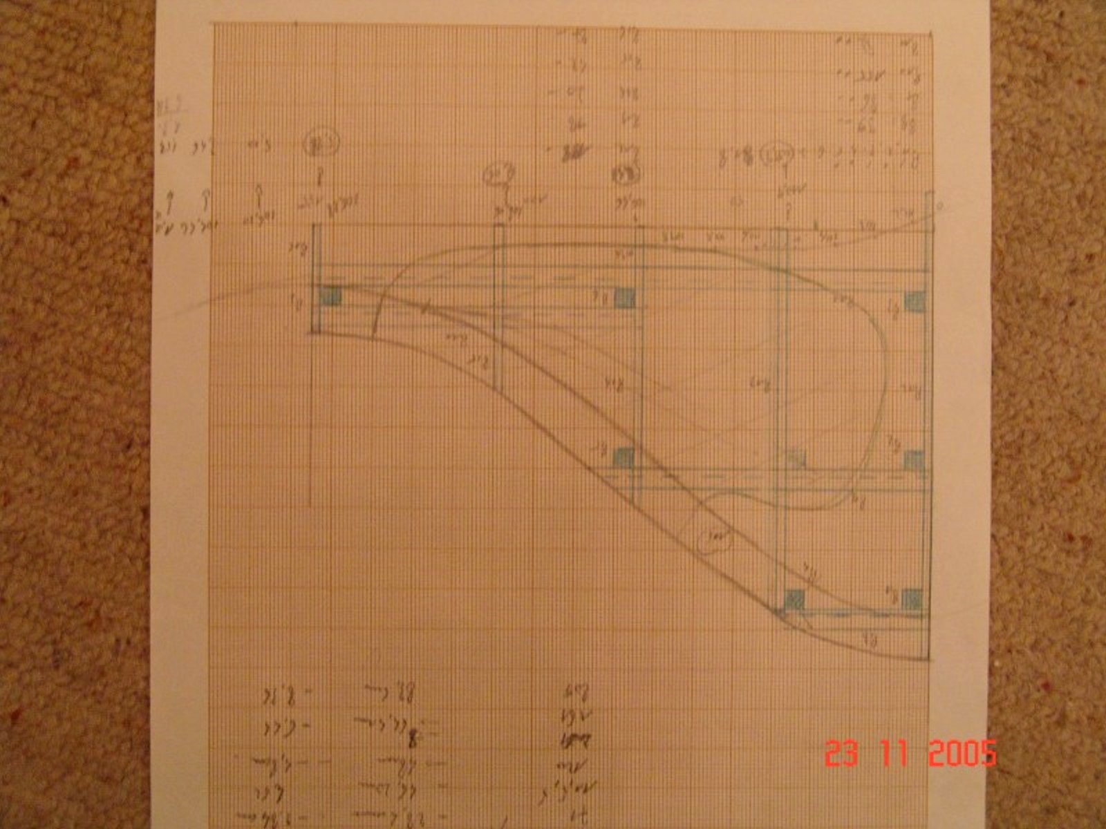

Pour ma part, j'ai pris la méthode des modules américains (L glider)
Une fois le dessin du réseau fixé, et les modules tracés, j'ai dessiné le plan de l'infrastructure pour pouvoir caler les positions des aiguilles et des moteurs.
La gare du bourg avec son dépôt est composé de 2 modules dont les limites passent au milieu du faisceau de voies et sous des bâtiments. Après maints essais , la liaison est recouverte d'un papier collant style cache de peinture; le décors est réalisé sans faire attention à cette découpe des modules. La séparation des modules se fait en coupant le décors avec une lame de cutter.
La juxtaposition des modules se fait par l'intermédiaire de boulons et de tire-fonds utilisés dans la fabrication de meubles.
A noter que les modules ne sont déplacés que pour l'entretien du réseau
