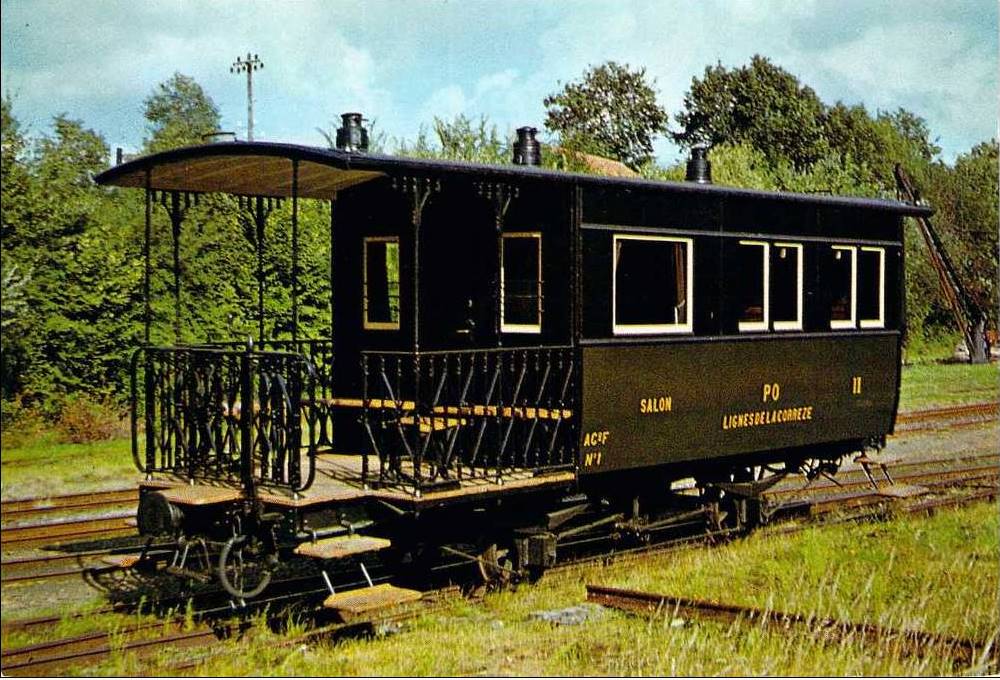

Après de nombreuses recherches et demandes de documentation (Merci Yves et MalletSLM pour votre aide), plusieurs réalisations sont apparues possibles, puisque les Ateliers du Nord de la France de Blanc-Misseron ont produit de nombreux matériels pour les réseaux français de tramways et chemins de fer départementaux.
Pour les passionnés du PO Corrèze, il est ainsi faisable de monter une voiture-salon sur la base des kits Jocadis.

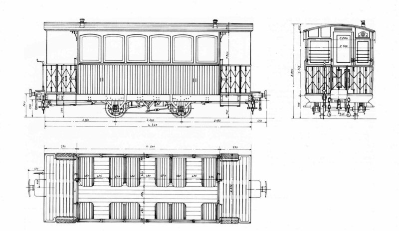

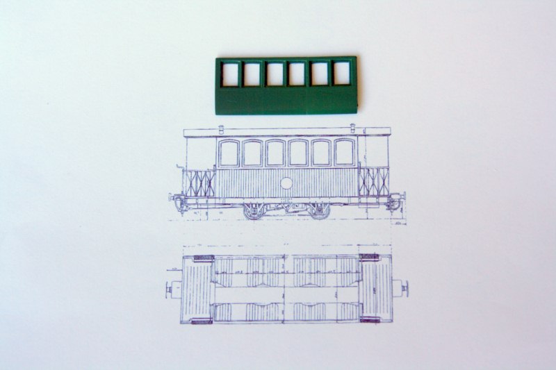

Pour ma part, je préfère un projet plus modeste, puisqu'il s'agit d'une voiture de 2° Classe, ayant circulé sur les réseaux du Jura, du Morbihan et le Chemin de fer de la Banlieue de Reims (CBR) et sans doute d'autres réseaux français. Les plans du modèle réel sont les suivants.
Voici les dimensions du modèle réel et leur correspondance à l'échelle H0 :
Longueur HT = 7280 mm H0 = 83,6 mm
Longueur du Châssis = 6340 mm H0 = 72,8 mm
Largeur de Caisse = 2100 mm H0 = 24,13 mm
Largeur du Toit = 2200 mm H0 = 25,28 mm
Longueur de Caisse = 4400 mm H0 = 50,5 mm
Hauteur hors tout = 2890 mm H0 = 33,2 mm
Empattement = 2200 mm H0 = 25,2 mm
Hauteur de caisse = 2185 mm H0 = 25,11 mm
Diamètres des roues = 650 mm H0 = 7,4 mm
Il ne reste plus qu'à se mettre au travail de transformation, car Jocadis ne dispose pas de ce modèle dans sa collection. Pourtant un type très proche de voiture à deux essieux a circulé sur le réseau SNCV, comme je l'ai signalé précédemment (Voir la photo sur la première page de ce fil).

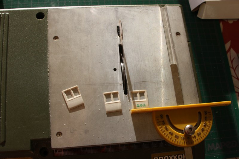

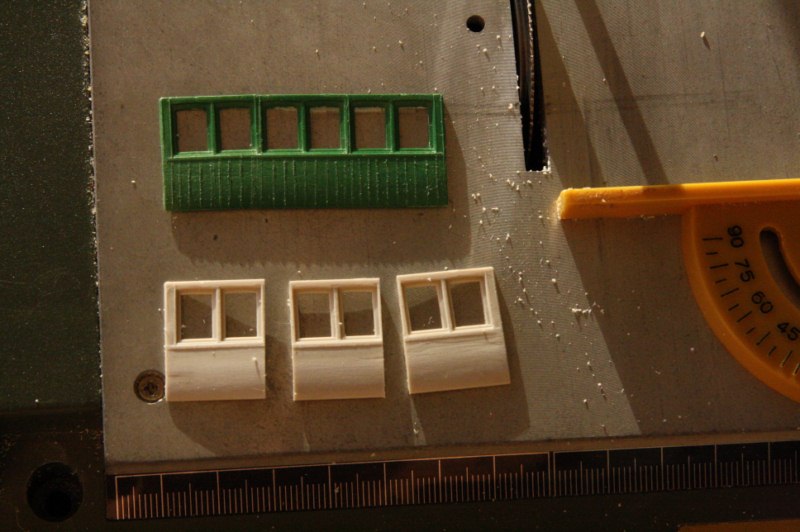

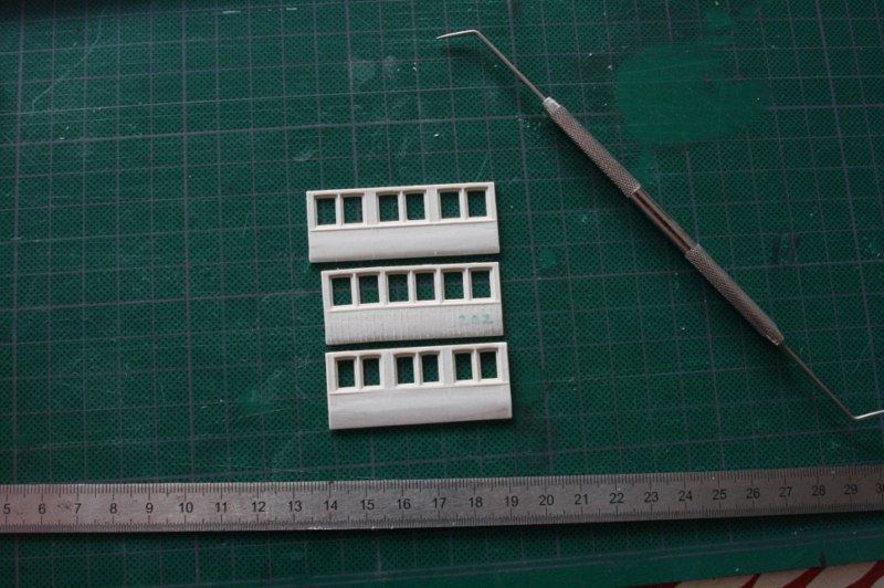

La première étape consiste à recouper les flancs de la caisse de la référence 81202 pour supprimer les deux espaces trop larges entre les baies.
On ramène ainsi la longueur de la caisse à 50,5 mm, afin que les dimensions à l'échelle H0 soient conformes à celles du modèle réel.
Sur la photo ci-dessus, on peut voir en haut, la caisse (référence 81202) avant la découpe, au milieu la caisse coupée, recollée et striée, et en bas, une caisse de référence 81200, pour comparer les diverses dimensions de caisses des kits Jocadis.
Il faut supprimer les couvre-joints des modèles d'origine... mais j'ai eu la main un peu lourde pour le deuxième flanc de caisse. Des modélistes plus chevronnés n'auront aucun mal à faire mieux. Il n'est pas certain que la peinture puisse rattraper cette rayure.

pour les rayures, il y a le milliput ... ;)

La peinture ne ratrappe rien #B8 Il faut passer du mastic ou putty et poncer #B5

Whaou !... Drôlement audacieux la découpe des flancs !... (j'aurais jamais osé.)
C'est super bien parti, bravo !

Pour les rayures effectivement, non seulement la peinture ne "rattrape" pas mais elle peut... accentuer les défauts. On peut poncer au papier de verre à l'eau très fin genre Tamiya (mais on m'a déjà dit que les carrossiers utilisent des papiers de verre équivalents pour leurs travaux de finition). Est-ce que ça se trouve à Tahiti ? Sinon, ça se glisse dans une simple lettre ! ;)
En tout cas, chapeau pour le raccourcissement des flancs Jocadis ! #B6

Merci pour vos différentes interventions. Marcel a raison, il fallait effectivement "oser" couper les caisses pour les mettre en conformité avec le modèle réel, mais il n'y a pas d'autre solution. A moins que Jocadis sorte un modèle de ce type de voiture à deux essieux ayant circulé en France.
Reste le problèmes des extrémités de la voiture, soulevé par Beyer-Garrat dans son sujet sur les CF du Jura. Il faudrait leur faire subir le même sort que les flancs de caisse, mais c'est plus délicat. Pour l'instant, je conserve donc les extrémités dans leur état initial, mais la méthode suivie précédemment pourrait trouver son application.

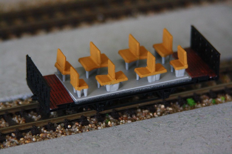

Le montage du châssis du kit s'effectue sans difficulté, mais il faut le raccourcir en longueur pour le ramener à la dimension de 72,8 mm en H0. J'ai fait un aménagement intérieur conforme au modèle réel, car le kit Jocadis est bien fourni sur ce point. Par contre, pour l'un des cotés, j'ai du recouper des banquettes doubles pour en faire des simples, à une seule place.

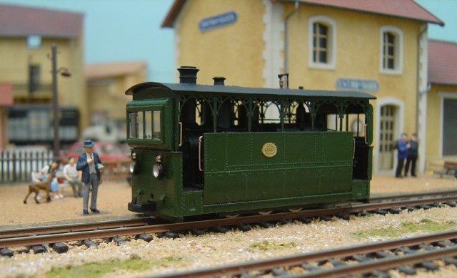

Messagepar Beyer-Garrat » 17 06 2011 à 22:04
la Bicabine de Jocadis peut être utilisé .Comme ici celle de Storm #B6
