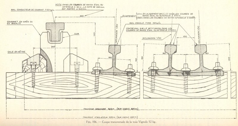

Sur le métro on m'a fourni de la documentation avec la coupe (DR) du troisième rail quand la voie est en profilé Vignole :
D'où notre modèle :
Sans planches de protection latérale en général, le troisième rail du Métro de la ligne 5 (l'exemple que nous avons pris) est plus simple à représenter que celui de la Maurienne.
Le support est une pièce bronze munie d'un clou de fixation, il vaut mieux pré-percer la traverse pour éviter de la fendre.
La fonderie déjà dessinée comporte dix supports, attention aux comparaisons avec la Maurienne car les supports sont assez rapprochés donc la densité est plus grande.
