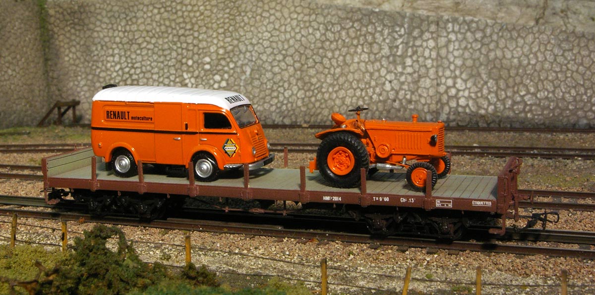

Je connais peu les attelages Micro Train qui sont du type Kadee mais pour le N, mais en revanche, pour la discrétion je conseille actuellement les attelages "greenwich" et je viens de recevoir les adaptateurs pour les bogies type voiture CFD qui permettent de substituer aux attelages d'origine, les attelages Greenwich, je peux vous en faire parvenir par courrier.
Exemple d'utilisation sur wagon RB à bogies :
Cyril
