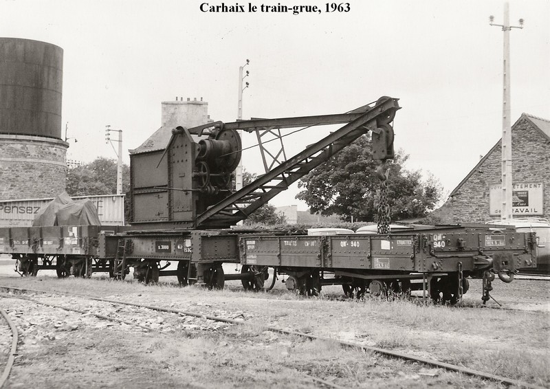

Qui possède des photos ou un plan du wagon grue RB S3000 de bonne définition?
Port de Carhaix
Bernard WALTER
bernardhenri
The Great Small
Messages: 4440
Re: Le matériel roulant de Port de Carhaix
Messagepar Kazh du » 28 10 2010 à 21:24
je regarderai ça demain dans mes docs (HS connaissances du rail, Gordon Gravett et image de train le RB).
Je sais qu'il y a la grue en photo mais je n'assure pas les plans :?

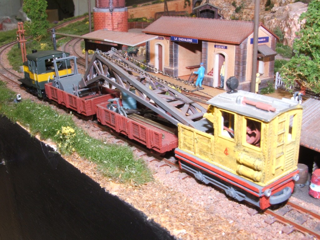

Pas souvent traiteesles grues en HOm… Geco en avait sortie une (sûrement CFD) mais chaque raiseau avait son modèle particulier… pas évident pour un artisan de cibler LE modèle qui va marcher :? De plus, beaucoup de technique différentes à utiliser pour avoir un modèle: photodecoupe, moulage… Bref, j'ai pas mal de doc sur celle du BA mais même en scrach, je ne me suis jamais lancé :?
Messages: 23945
Messagepar bernardhenri » 28 10 2010 à 22:34
J'ai la grue Geco: elle est moins puissante que celle du RB.
Je pense m'en servir pour me rapprocher du modèle RB
Messagepar Beyer-Garrat » 28 10 2010 à 22:37
Storm a écrit:Pas souvent traiteesles grues en HOm… Geco en avait sortie une (sûrement CFD) mais chaque raiseau avait son modèle particulier… pas évident pour un artisan de cibler LE modèle qui va marcher :? De plus, beaucoup de technique différentes à utiliser pour avoir un modèle: photodecoupe, moulage… Bref, j'ai pas mal de doc sur celle du BA mais même en scrach, je ne me suis jamais lancé :?
:rod_siflet :rod_siflet :rod_siflet :rod_siflet
Messages: 24343
Messagepar Storm » 28 10 2010 à 22:43
Fait le malin toi :E1 Pas mal la réutilisation du "4" mais tu ne l'as pas monté sur pivot… :rod_siflet Y'a du laissé aller… C7 :rod_mdr2

Messagepar bernardhenri » 28 10 2010 à 22:46
Voici ma collecte en plus des 2 photos de mes bouquins
PR 011.jpg (34.88 Kio) Vu 2813 fois
Port de Carhaix
Bernard WALTER
bernardhenri
The Great Small
Messages: 4440
Messagepar Storm » 28 10 2010 à 22:52
Effectivement, c'est du lourd D9 Tu as vu le premier plat? On dirait des boites d'essieu Athermos et le tampon n'est pas de type RB :F9
