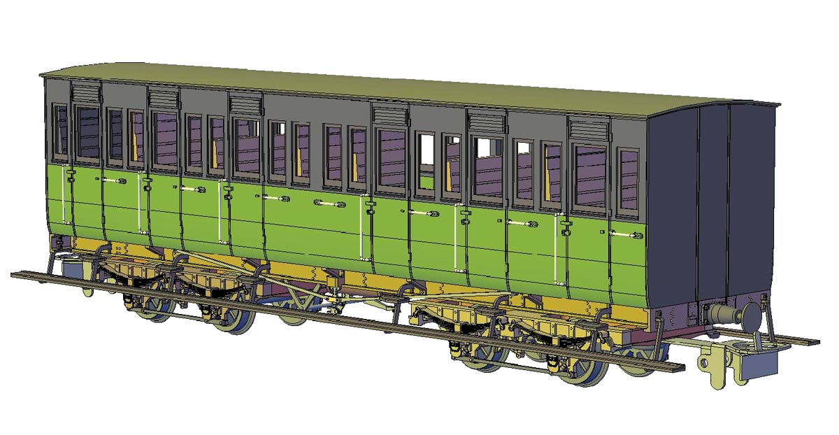

Pour me distraire des notices, je me suis fait une petite Horme et Buire des CFD Vivarais :ipb-251 :ipb-251

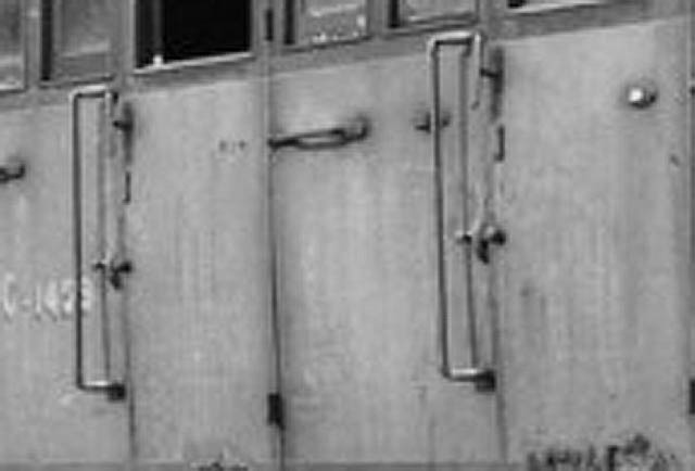

Juste une remarque.....le verrou de sécurité est en bas de la portière...et il manque la serrure sur la porte. :rod_siflet

Mlm, il semble qu'il n'y ai pas de serrure extérieure, juste une languette mobile en-dessous de la poignée pour cacher le trou de la serrure intérieure. Le loquet est effectivement plus bas.
Malletslm, tu veux parler de ça, en version CCC, ça se prépare aussi en version ABC avec compartiment serre-frein à vigie :

Messagepar mlm » 10 08 2010 à 19:57
Tout dépend des sources de documentations voici 2 photos tirées des livres "TRAINS A VAPEUR ET AUTORAILS EN ARDECHE ET EN HAUTE LOIRE" de G Dürrenmatt et R Dugua....
ou des cartes postales BVA
ça c'est pour la mixte.
j'en ai d'autres comme cela sur la 3ème classe......
Maintenant tu n'as peut être pas tout à fait faux car la CCCv 20 (Saone et Loire) aurait des serrures différentes......alors :F9 :F9 :F9 :F9
