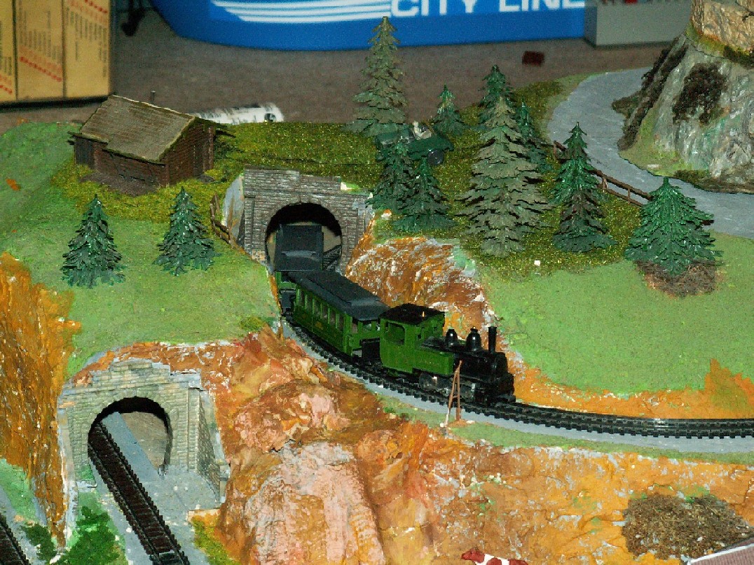

Le décor est "sommaire": les rochers ont un aspect béton déplaisant et l'herbe n'est souvent qu'un coup de peinture verte. On commence par tracer un chemin d'accès au chalet d'alpage en grattant le flocage et en donnant un coup de stylo-feutre au fond des ornières.
Entre les deux tunnels, il y avait un "trou" gris-béton, qu'on a bouché avec du liège, puis par de petits morceaux de papier d'emballage, et enfin de la peinture pour "meubles paysans".
Il y a maintenant de l'herbe autour du chalet d'alpage. Les talus restent à améliorer: ce n'est que le coup de barbouille original.

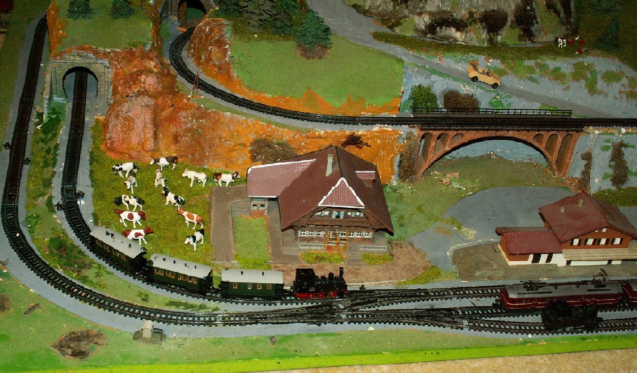

Le fiston en pleine action: il a bien avancé le pâturage à droite et il ajoute des flocages variés entre les deux voies, partout où il n'y avait que de la peinture lisse. Là où il y avait de la granularité mate, on ne change rien, ce qui donne une végétation variée. Pour l'échelle, il n'est pas encore trop au clair. Il a une rame automotrice DB au premier plan en N, de même que la ferme de l'Emmental et la gare de Blausee. Les véhicules routiers et la rame Waldenburgerbahn sont en HOe!

En effet, j'ai vu il y a longtemps dans une revue allemande l'usage de TT pour l'arrière-plan d'une maquette HO. Pour le fiston, cela ne pourrait pas convenir: le réseau extérieur est bien un simple "O", mais le réseau intérieur est un "8 replié" qui partage la même gare. Le gabarit des tunnels permet donc de choisir entre N électrique ou H0e vapeur. J'ai prévu de décoller la gare de Blausee et de construire avec lui une gare HO toute simple... et de pouvoir alterner les bâtiments du premier plan en fonction des modèles qu'il veut faire rouler. La ferme est déjà seulement posée.
Re: HOe ou N?
Messagepar rail1435 » 07 11 2009 à 17:46
Gabriel a avancé: la ferme de l'Emmental est installée et je l'ai aidé à réaliser la cour.
