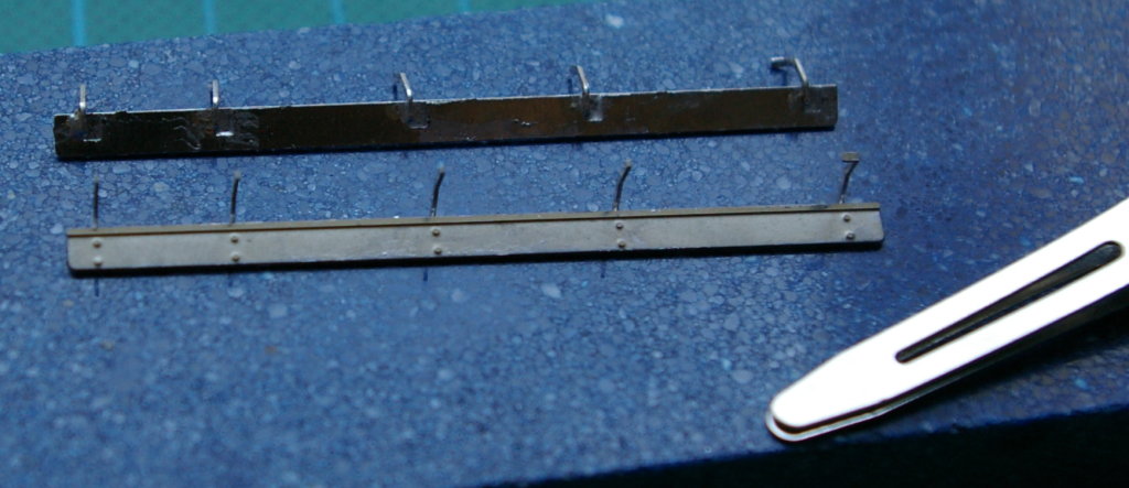

Messagepar Marcel » 07 02 2010 à 12:54
Bonjour à tous !
Petit retour sur ce fil : j'ai reçu de la soudure liquide G.Huet, et un fer Antex 25W commandé chez Conrad.
- Un peu déçu par le fer : la panne est conique, et l'extrémité un peu ... boursouflée (un peu comme le nez de G.Depardiou) :^s
- Pour la soudure liquide, le flacon n'est rempli que d'1/3, G.Huet indique : "diluer à l'eau distillée si besoin". Certes, mais de combien ?... le fond du produit est disons ... boueux, qu'elle est la bonne consistance ?
Quoi qu'il en soit, cela m'a permis de m'attaquer à plus difficile : les marche-pieds du fourgon RB de Trains d'Antan :
Vraiment enfantin de souder les deux plaquettes avec la soudure liquide !
(Seul soucis : les projections de soudures quand le flux "boue", comment éviter ?...)
J'ai renforcé les points de pliage des pattes de façon classique d'un point de soudure. (Marrant de faire du pliage à la pince à épiler !...)

Messagepar scoot » 07 02 2010 à 15:11
pour le fer Antex, il y a chz conrad une panne biseautée, plus pratique.

Messagepar La Mouette » 07 02 2010 à 15:15
Si ça bouillonne en projetant dans tous les sens c'est que c'est trop chaud.

Messagepar Gérard Huck » 07 02 2010 à 19:37
Pour la soudure liquide, il faut bien homogénéiser le produit en le touillant. Quand il redevient trop épais, à l'usage, on rajoute un peu d'eau distillée. Combien? Au pif, :B3 :B3 :B3 , jusqu'à ce que l'on obtienne une viscosité satisfaisante. Si ça gicle un peu partout quand on approche le fer, c'est peut-être que ça n'est justement pas assez homogénéisé, qu'il y à trop de flotte #B7 #B7 #B7

Messagepar YVES » 07 02 2010 à 23:23
Marcel, pour éviter de s'ébouillanter, je monte les marche-pieds TdA comme un "sandwich à la résine". ça marche aussi bien et l'on n'a pas le probléme de tout fixer avant de chauffer, on peut même tout positionner tranquillement. Simplement, il faut éviter l'effet "confiture pressée entre deux tartines", donc la couche de résine/araldite doit être superfine.

Messagepar Storm » 08 02 2010 à 00:25
Sinon, avec un matériel tout à fait basique: on étame une pièce, on met de l'eau à souder sur la seconde, on positionne et on chaufe.... :rod_siflet Pas de bouillon, pas de problème, pas de commande de soudure qui fond à X degrès liquide solide ou gazeuse... Bref, on s'emmerde pas :rod_siflet :rod_mdr2 :rod_mdr2 :rod_mdr2
