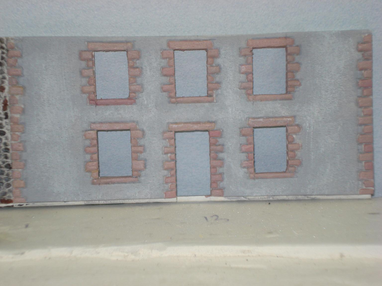

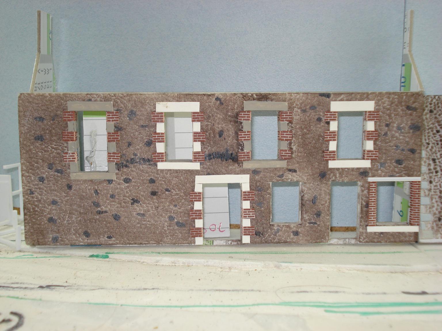

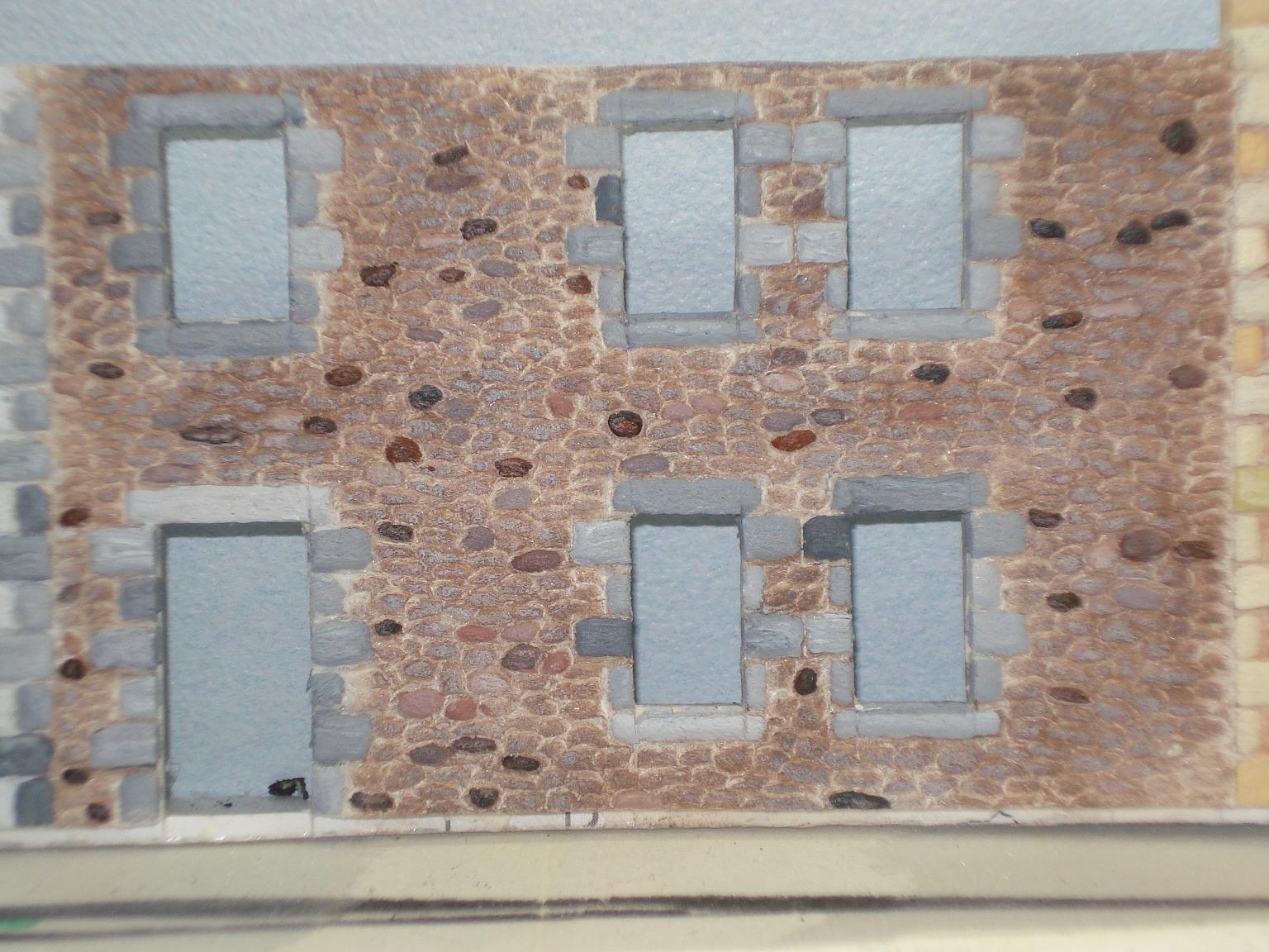

Des façades de maisons typiquement Bretonnes, ça n'existe pas dans le commerce. Il nous faut donc les construire nous même.
Certains, Bernard Henri notamment avec sa collection d'extraordinaires bâtisses sur son réseau Port de Carhaix, s'y sont essayés avec le plus grand bonheur. D'autres, dont moi, s'y attèlent ou vont devoir s'y atteler, n'est-ce pas Marcel ? #B1 #B5
Voici mon approche.

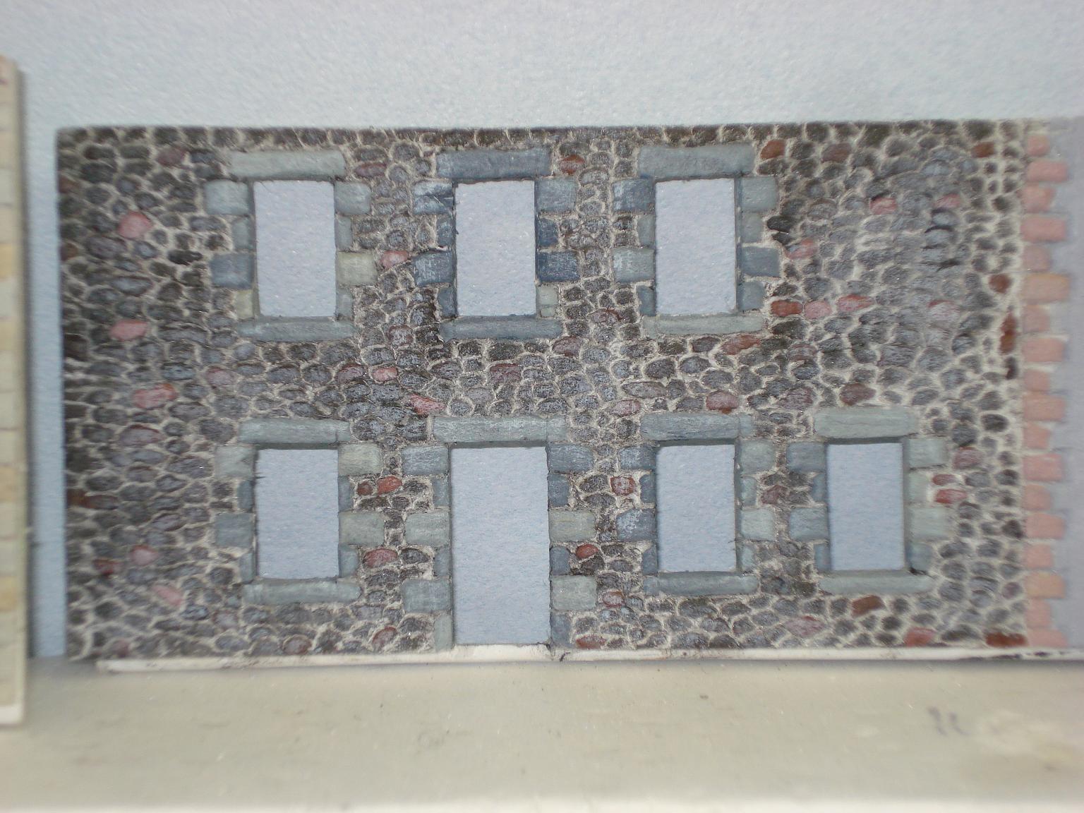

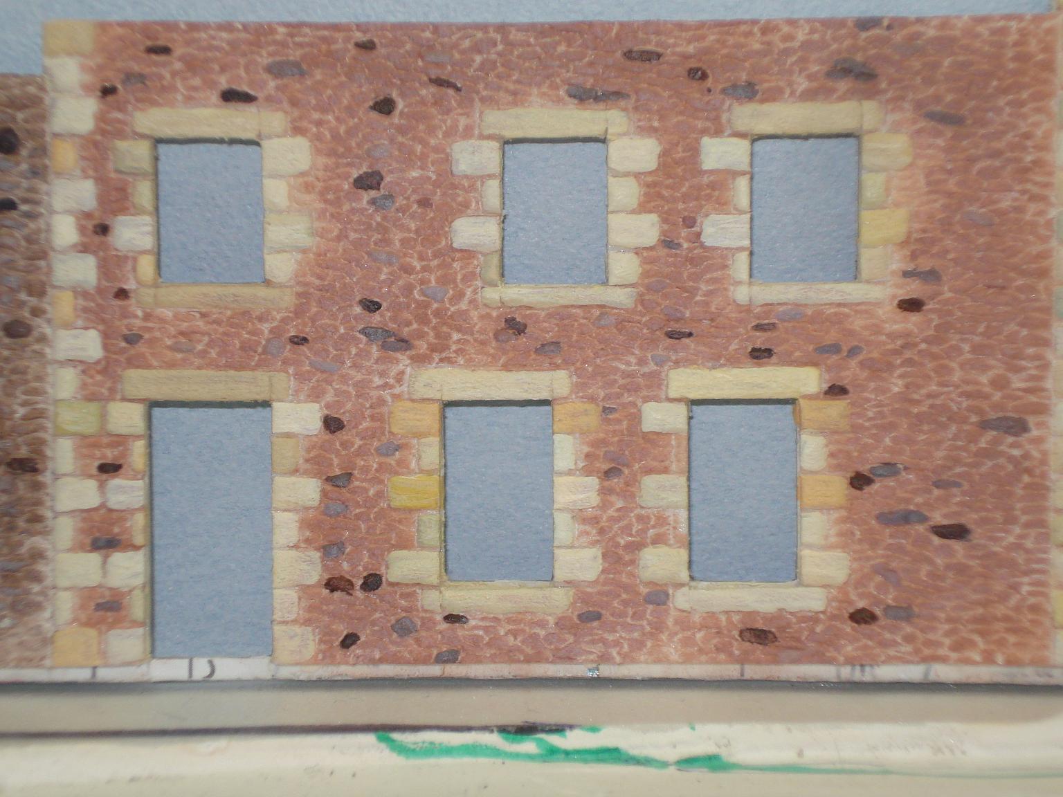

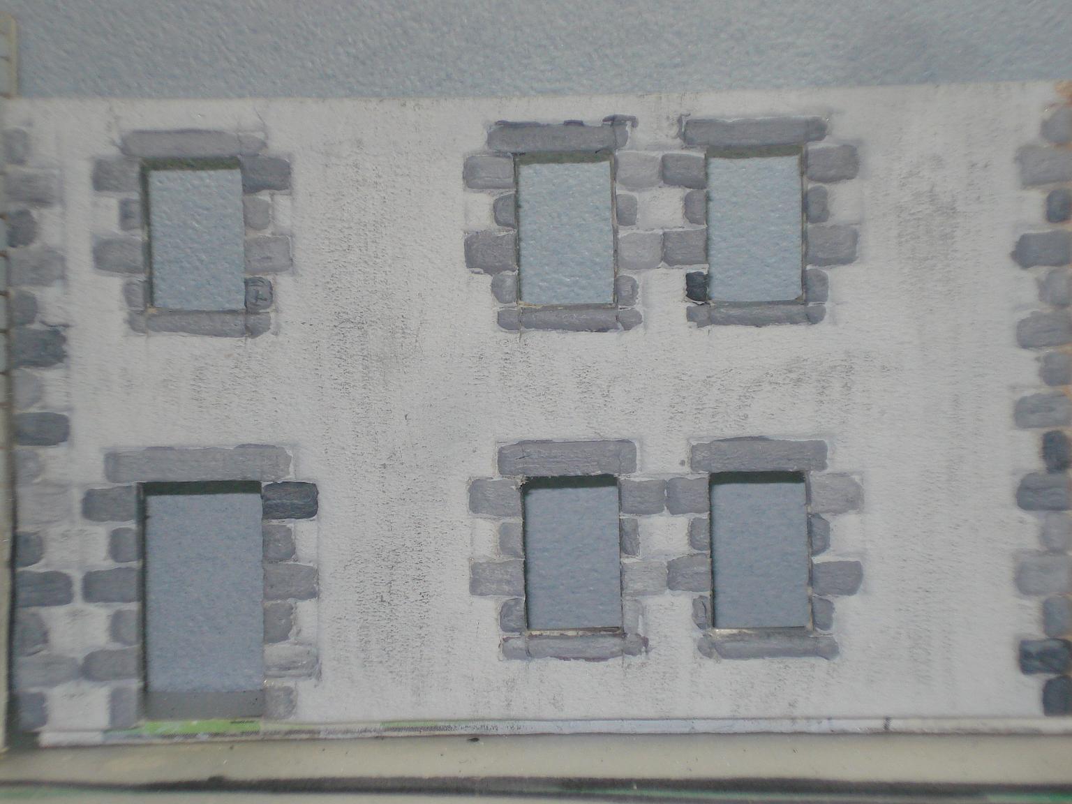

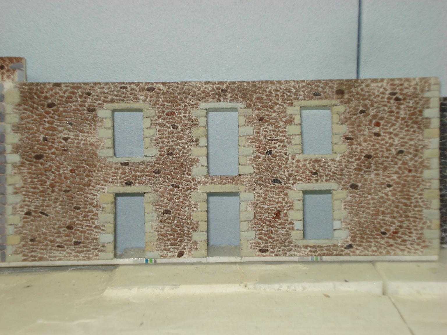

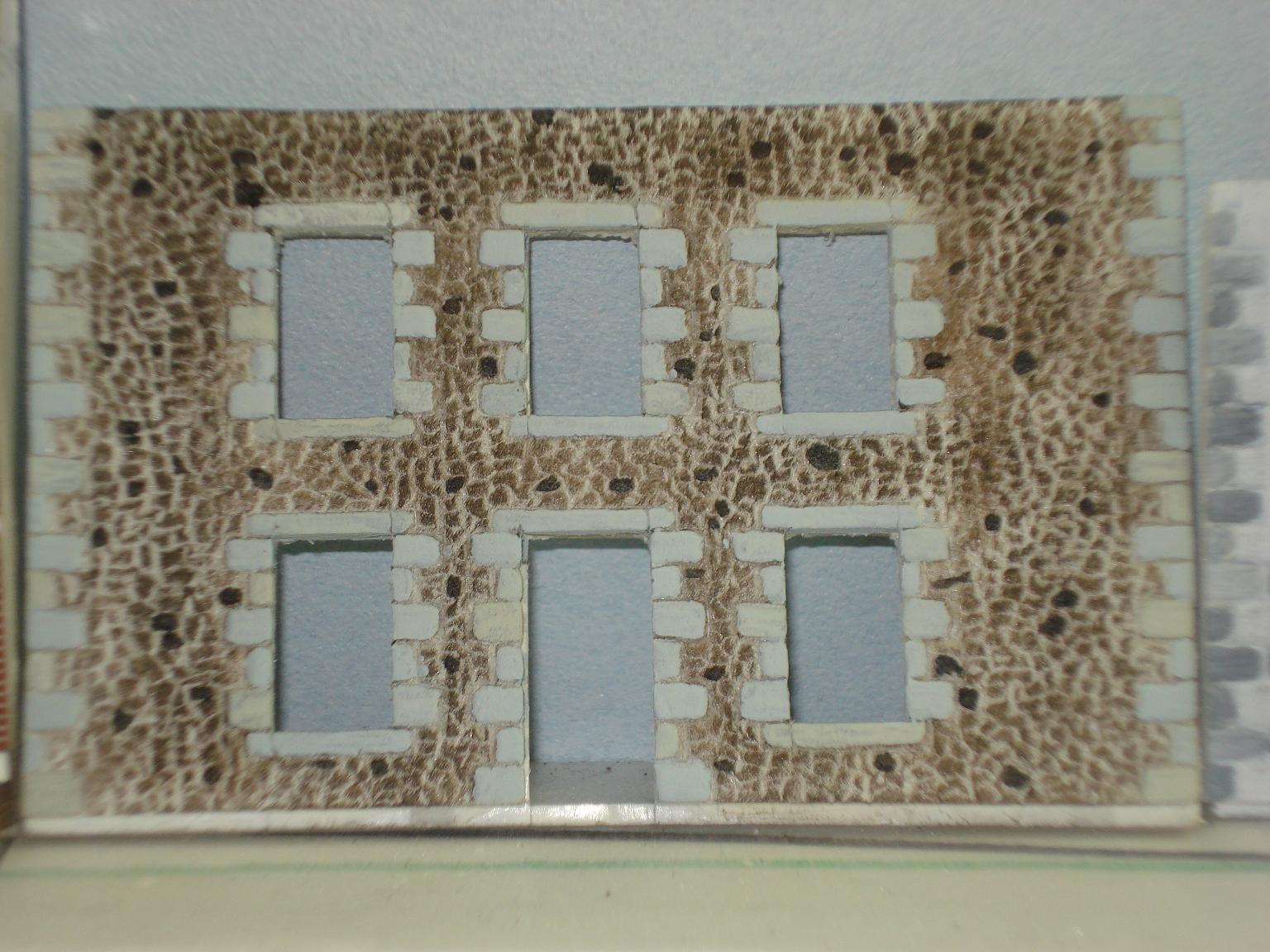

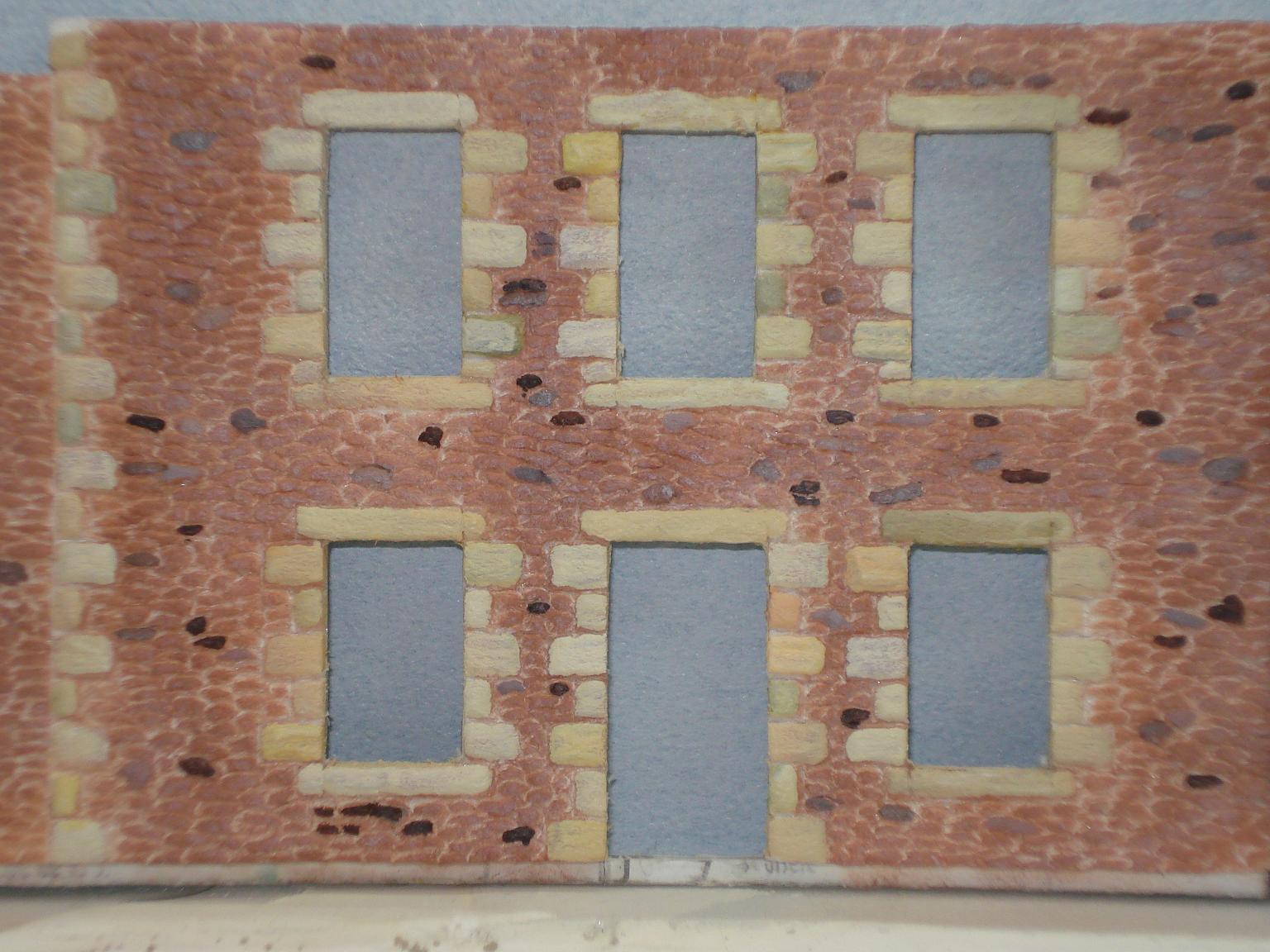

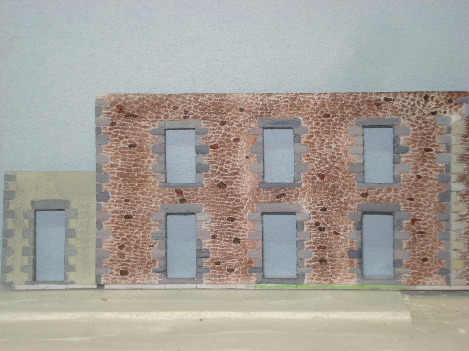

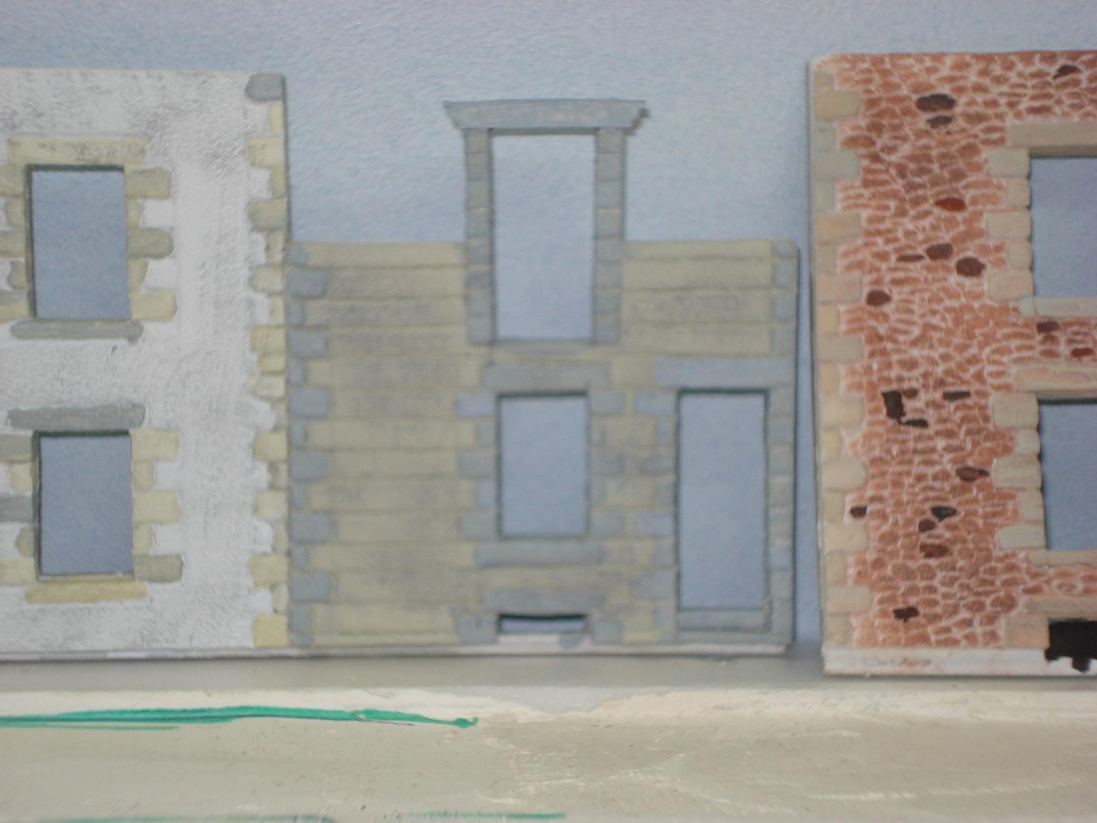

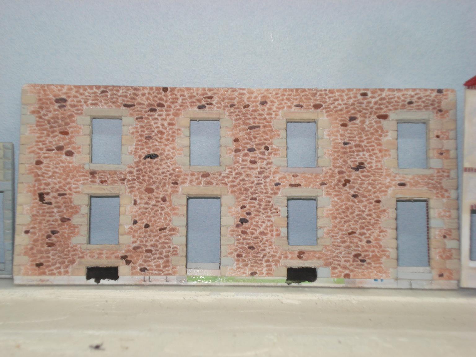

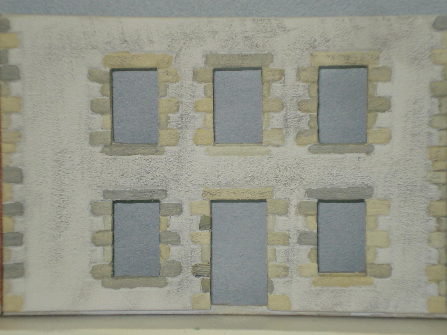

Comme à mon habitude la base est une ossature en carton de calendrier recouverte d'un parement décoratif. Ici du polystyrène extrudé (Dépron) gravé avec une pointe.
La mise en couleur s'effectue exclusivement à l'acrylique sur le polystyrène brut. Les pierres constitutives des murs (schistes) sont "drybrushées" avec un mélange presque sec de teintes brunes/grise/ocre. Quelques une sont retouchées en plus clair ou plus foncé suivant la couleur de base de l'appareillage de pierres. UN drybrush de gris ou de blanc complètent parfois -ou s'intercale dans - la déco.
Les blocs de granite sont peints un à un avec une variation d'une unique -ou parfois deux- teinte(s) de base (gris, jaune, ocre, rose).
C'est long mais pas désagréable et pas particulièrement difficile.
La macro ne fait pas de cadeaux, les façades réelles à la distance normale d'observations paraissent sans défauts. :H2

Messagepar Marcel » 20 01 2010 à 20:51
"Patience" le maître mot.
Mais cela suffit-il ?... Je pense que tu y as ajouté un grand sens de l'observation, du goût... Beaucoup de goût ! :^)
Et hop !... encore un beau sujet à collectionner...
En voyant la première image, je me suis dit : "bon... le granit rose (encore les CdN !)..."
Mais les autres sont vraiment réussies : les shistes aux tons rouille, les granits gris... Vraiment réussi : on pourrait localiser ces façades sur une carte de Bretagne !

Si les vitrages et les toitures sont du même niveau (ce dont je ne doute pas) le résultat sera magnifique.

Ils sont où, les défauts ? :F9
La technique de peinture/patine a l'air parfaitement au point ! #B6 E2 E2 E2

Quelques questions pratiques :
- le Dépron quelle épaisseur ?... (ça se trouve dans les magasins de bircolage sous ce nom ?)
- quelle colle ?
- Le carton ne se déforme pas au collage ?
Merci.

Messagepar La Mouette » 20 01 2010 à 21:47
@Marcel, le carton est du vulgaire carton de calendrier épaisseur 1.75mm.
Le polystyrène extrudé a une épaisseur de 3mm, on le trouve en GSB, je le colle sur le carton avec de la colle pour isolant polystyrène. Ça déforme le carton mais le tout reste souple et je redresse en force à mi collage. Ensuite ça ne bouge plus. :maitre:
