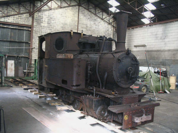

Bonjour , je suis à la recherche d'un "pulsomètre" et de lanternes pour ma petite locomotive .
Vous pouvez avoir toutes les infos sur le blog: http://henschel13070.skyrock.com , un bref historique de la machine est lisible dans le salon viewforum.php?f=6
En vous remerciant a l'avance , olivier :cry:
Voici la bestiole avant démontage pour remise en état en version de sortie d'usine.
Démontage Henschel 040807 005 copie.jpg (72.89 Kio) Vu 8181 fois

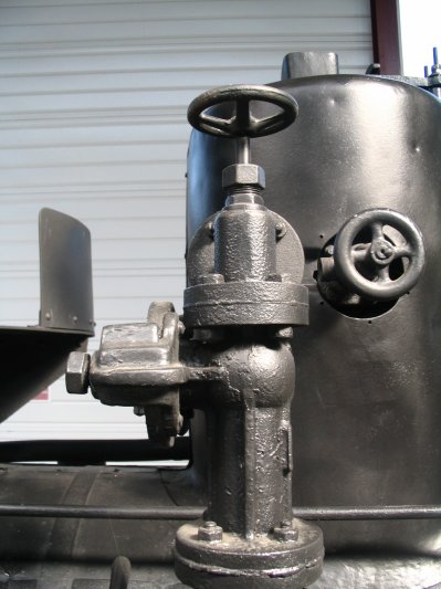

Un pulso est un "éjecteur " , cela servait à faire le plein d'eau des machines en puisant celle-ci dans des trous d'obus , des ruisseaux , ... etc.
En fait le principe est le suivant , on injecte de la vapeur dans un cône qui produit un effet venturi un peu comme le bout d'un tuyau d'arrosage ce qui engendre un effet d'aspiration par la même occasion . Voici une photo de la pièce.
Voici un pulsomètre identique à celui qui manque sur ma machine.

Messagepar Robatel » 12 12 2009 à 20:20
Ok merci je connaissais le système mais pas son nom !
Ce dispostif était utilisé également pour remplir les chateaux d'eau avec un tuyau de vapeur entre la machine et ce "pulsomètre".
Merci pour cette explication.

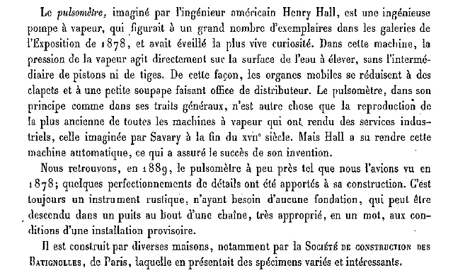

Un pulsomètre n'est pas un éjecteur et ne fonctionne donc pas par effet Venturi.
Très brièvement, il est constitué d'un réservoir immergé dans le lac. Il est alimenté en vapeur par une conduite fixe que l' on raccorde à une prise de vapeur de la locomotive; la pression de cette vapeur propulse l'eau dans une canalisation qui aboutit à la grue hydraulique.
Lorsqu'une certaine quantité d'eau est expédiée, une soupape agit, le pulsomètre se remplit à nouveau d'eau et le cycle recommence (d'ou le nom).
Je compte sur BG1000 pour affiner ou corriger cette explication. :(

Messagepar BG1000 » 13 12 2009 à 00:45
CNAM...
CNAM
Je confirme pour l'acheseebahn c'est une prise de vapeur et l'appareil est immergé dans le lac....
Le fonctionnement doit être très similaire à un bélier,
Je ne comprends pas le positionnement en effet ce genre d'appareil doit fonctionner sous charge ou sous faible aspiration.
Une solution c'est de pomper l'eau dans les soutes et d'utiliser cette eau pour faire venturi au niveau du clapet de pied à l'aspiration.
Dans le lien donné l'appareil est un éjecteur qui doit se mettre au niveau de l'aspiration, il est impossible d'aspirer à 10m de hauteur....
