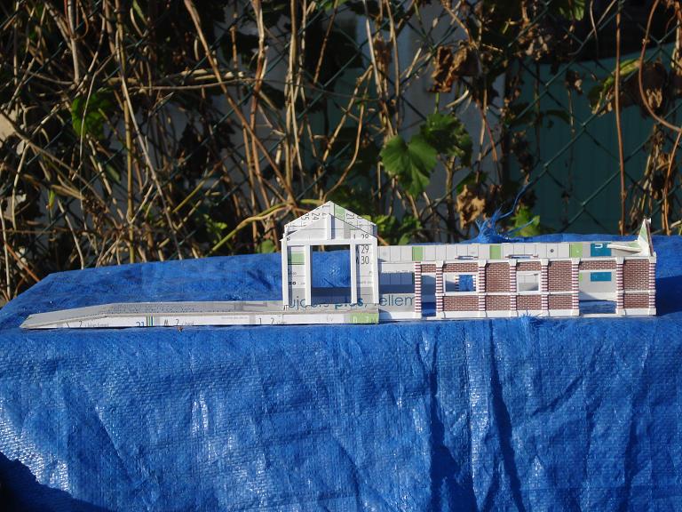

Messagepar Gwinru » 16 09 2009 à 11:44
Les joints entre les briques, en vrai, c'est un mortier ciment ou un mortier de chaux?...question existentielle :oups2: sans importance encore que...
Idem pour les parements : soubassements, linteaux, corniches et bandeaux.

Re: Un BV des Côtes du Nord en scratch
Messagepar La Mouette » 16 09 2009 à 17:10
Sur les photos, même celles en couleurs :prrrt: , les joints ressortent blancs.
Sinon toute l'ossature est en beton armé et ciment + remplissage briques (Saint Ilan tres probablement).

Messagepar Gwinru » 17 09 2009 à 10:53
Je me posais cette question des joints blancs, pour savoir si c'était ainsi à l'origine ou repeints par la ceuneuceufeu, dans la perspective de pondre un BV ReuBeu.
En tout cas ta réalisation est stupéfixante.
Et pour les fenêtres et porte-fenêtres tu prévois de les faire comment, si ce n'est pas z'abuser?

Messagepar La Mouette » 17 09 2009 à 11:06
Pour les huisseries je n'ai aps encore décidé. les portes, généralement je les fabrique en carte plastique de 0.5mm.
Les Fenètres ?
pour les barreaux, sans doute des strips evergreen tres fins (0.25x0.50 ou 0.25x0.75) + de l'evergreen transparent ou du rhodoïd derriere.

Messagepar La Mouette » 19 09 2009 à 16:35
Fabrication du squlette du quai avant son parement en polystyrène extrudé estampé, pfiouuu je pensais en avoir pour 1/2 heure et c'est ce avec quoi j'en ai le plus bavé H4 D9 (pas dans la decoupe des 6 pieces constitutives hein mais dans la determination des dimensions des pieces, sans plan et sans bonne photos H4 ) ...
Hauteur et largeur du quai fausses pour le moment, ce seront les differents parements (couches de carton, plasticarte, depron) qui lui donneront son aspect et ses dimensions definitifs. :maitre:
Le quai rallonge tout de même l'ensemble de 16cm, ce qui le porte à quasiment 40cm !! :C3

Messagepar La Mouette » 26 09 2009 à 18:08
Les travaux du week-end ! :H1
Journée du samedi, les parements de la face avant. Je ne vais aps plus loin tant qu'un certain nombre de choses ne sont pas réalisées sur la Halle :
Demain, travaux du dimanche, réalisation du parement du quai en pierres estampées dans du depron. :maitre:
Le week-end prochain j'espere faire la Halle. Il restera ensuite les amenagements interieurs (Guichet, salle d'attente, clap briques sur les mûrs) et les toitures en abrasif auto fin estampé comme sur la chapelle Saint Gilles. #B6
L'objectif de la fin des travaux en septembre ne sera pas tenu mais a-t'on deja vu un chantier terminé dans les temps ??!! :rod_mdr2 C7
