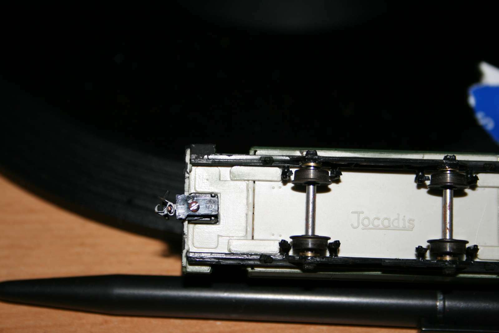

Voilà comment j'ai monté ces wagons

J'avais bien compris ta méthode. Sur cette photo,il s'agit d'un wagon de quel type ? (sur les miens, le plancher est prolongé par les plates-formes.
Je suppose que le boulon collé dessous pour l'attelage est collé à la cyano ? J'apprends vite... :^°
Astuce simplissime, bravo !

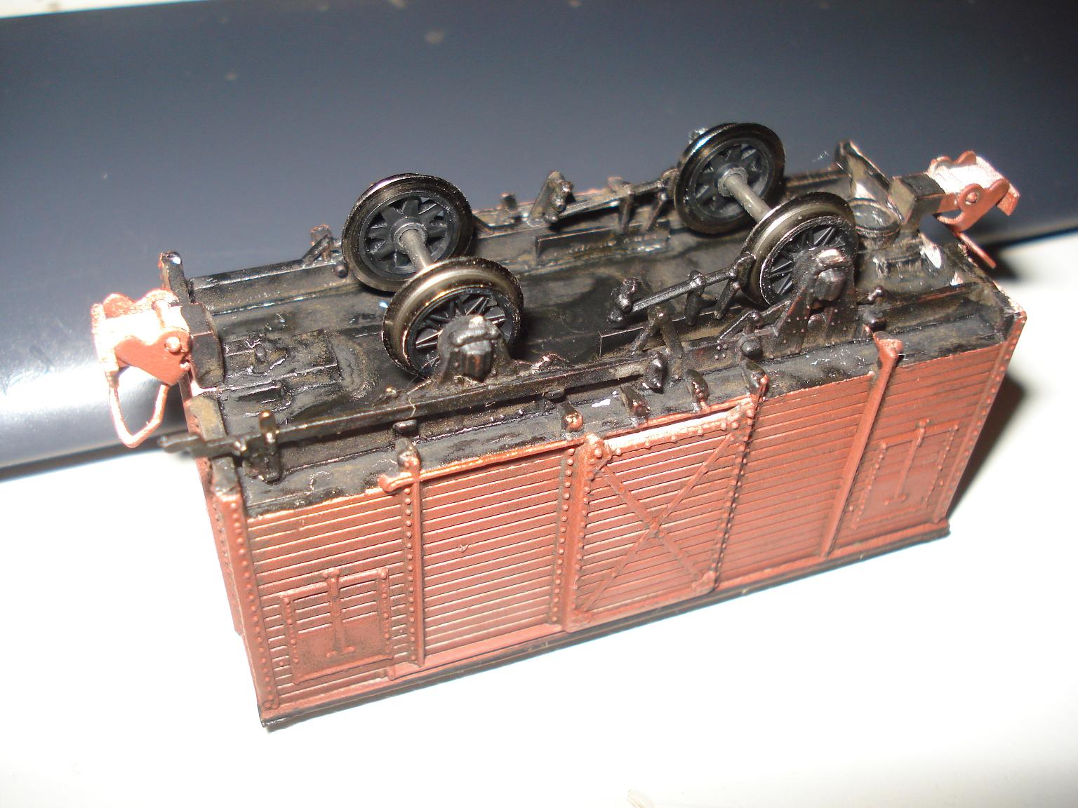

Messagepar bernardhenri » 18 06 2009 à 15:32
Couvert JOCADIS bretonnisé ... :H1 :H1 :H1 (Le plat est un Tillig)
(Je vais essayé de marquer quelques wagons Jocadis pour les UE!)
