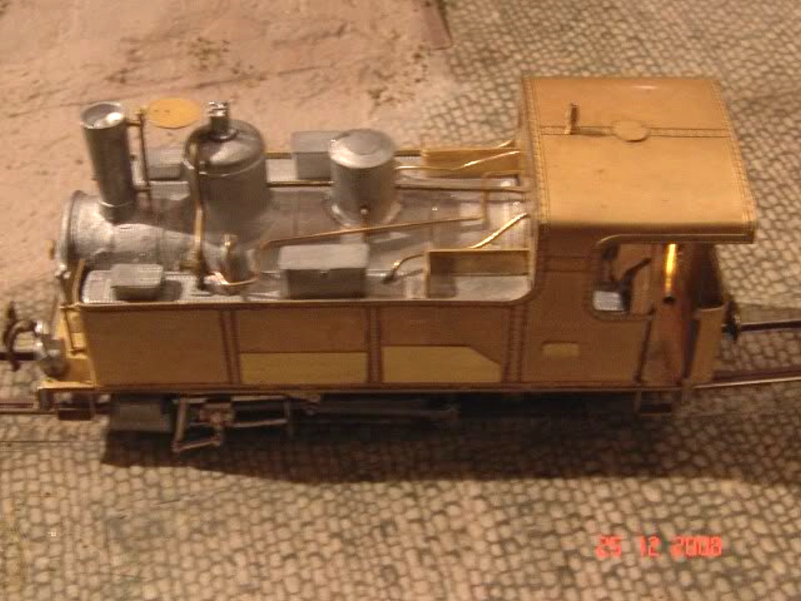

Messagepar bernardhenri » 23 12 2008 à 10:57
A propos de cet 030 Piguet...
J'ai réhaussé la caisse de 4mm
Quelqu'un l'a-t-il monté? J'aimerai avoir plus de détails sur la partie du châssis sous la cabine de conduite car le diagramme Geco est succint!

Messagepar bernardhenri » 25 12 2008 à 22:34
Et voilà, elle roule avec ses bielles :wink:
Il n'y a plus qu'à la passer par l'atelier peinture
Mais ayant remonté la caisse, je n'ai plus l'alignement des attelages :C1

Messagepar Beyer-Garrat » 26 12 2008 à 11:59
Superbe Bernard ,
Pour tes attelages fixes un L en fil de laiton sous ta caisse qui remonte devant les attellages de ta Corpet,tu le régles en coupant la branche remonatante par rapport a tes boucles de wagons ,peint en noir c'est quasiment invisible et très éfficace #B6 #B6

Messagepar bernardhenri » 26 12 2008 à 12:30
Merci pour l'astuce, JP #B6

Messagepar Fr. Tavernier » 26 12 2008 à 12:56
Superbe Bernard #B6
Elle est vraiment très belle, quand je pense que mon premier modèle en HOm (et c'est comme ça que j'ai débuté en Voie étroite) c'est la Piguet VLN...qui n'a rien à voir à ce superbe modèle bien sur !
On attend la peinture #B5

Messagepar bernardhenri » 30 12 2008 à 23:30
A l'aide!
Je suis en train de construire la 030 Pinguely de Gecomodel...
Pas de problème pour la caisse.
Pas de problème pour la motorisation (même chassis moteur graham que pour les corpet).
Par contre pour le montage de l'embiellage, je me retrouve avec deux cylindres gauches! :C1
Quelqu'un aurait-il dans sa boîte à"brol" une paire de cylindres ou peut-être un modèle de cette locomotive avec 2 cylindres droits :mrgreen:....
Les cylindres que je possède, issus de désossages, ne sont pas assez volumineux pour supporter les coulisses!

Messagepar Beyer-Garrat » 31 12 2008 à 10:20
Une photo et des tailles minis des cylindres ?

Messagepar bernardhenri » 02 01 2009 à 18:10
Voilà les caractéristiques de ces cylindres
Diamètre 4,8mm
Hauteur 7,6mm
Longueur 6,7mm
Largeur 4,5mm
Longueur HT 9,5mm (avec l'embase du piston)
Hauteur de l'embase du piston 2,9mm

Messagepar Storm » 03 01 2009 à 14:28
Je vais voir si je remets la main sur ceux de la 031 TIV Bernard, avec un peu de chance, ça sera les même #B5
