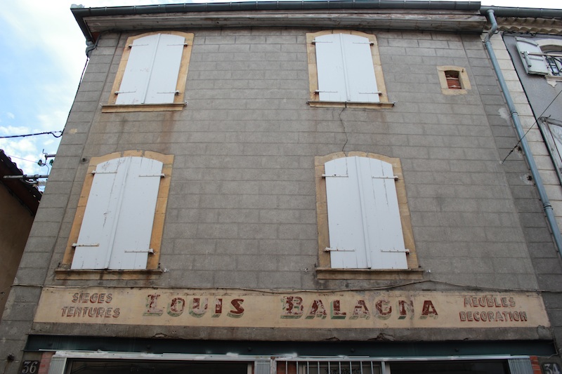

Comme dans l'article ils avaient pris comme exemple une image du beffroi d'Arras et que j'avais la même prise en janvier en revenant de Saint-Amand, j'ai naturellement tenté de la redresser. L'interface est très naturelle, et après un premier essai infructueux, le second a été réussi : temps de prise en main du logiciel moins d'une minute ! Le résultat n'est pas spectaculaire, mais j'ai eu l'idée de récupérer une image de façade prise lors d'une ballade à Saint Gaudens en juin 2012 et vraiment déformée :

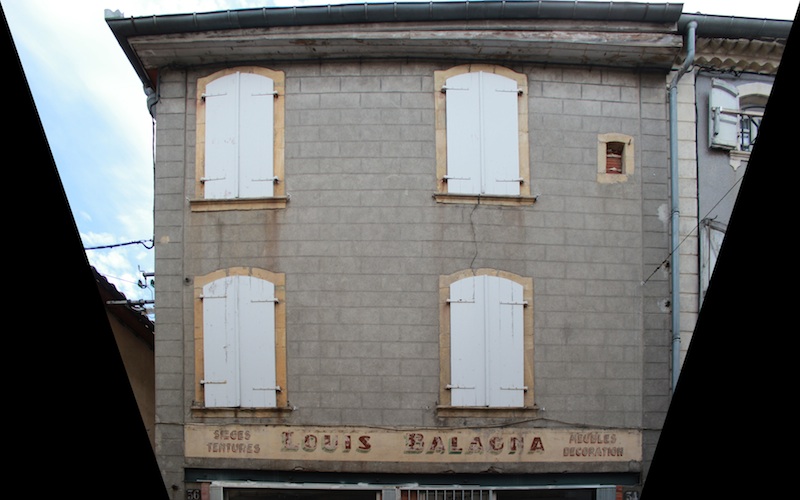

Moins de trente secondes après, j'avais ceci :
Il faut reconnaître que c'est assez époustouflant ! Bien sûr le redressement entraîne ue déformation en trapèze du cliché et donc, une perte d'image si on recadre le cliché. Dans mon cas, je n'avais pas prévu ce traitement et donc cadré plutôt serré, mais à l'avenir j'y penserai à l'avenir. Je sens que le mois prochain, ce logiciel va venir compléter ma boîte à outil photo, d'autant qu'il permet d'autres bricoles que je n'ai pas encore essayé :F5

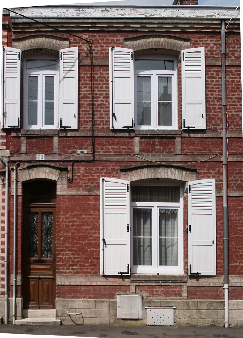

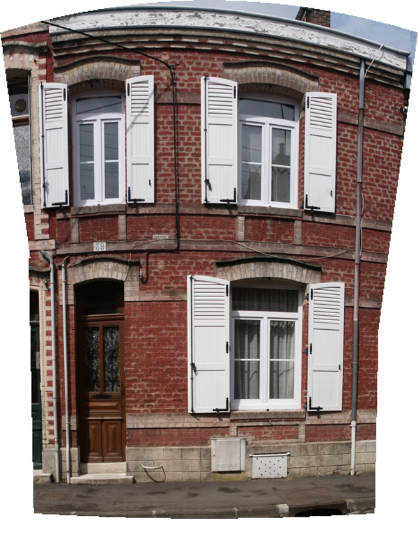

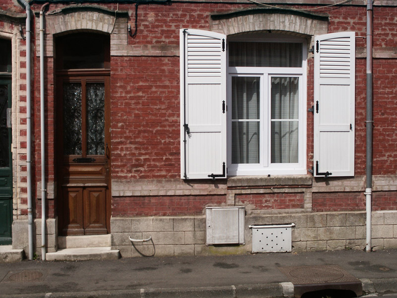

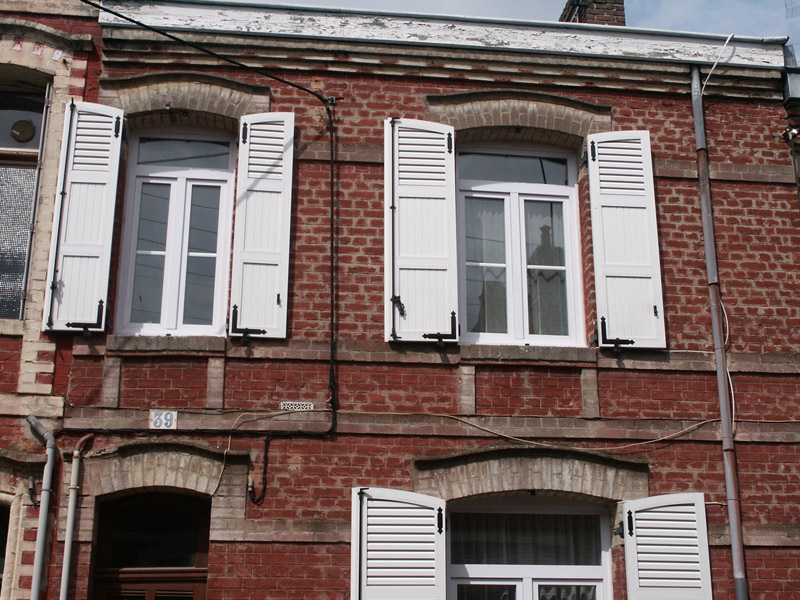

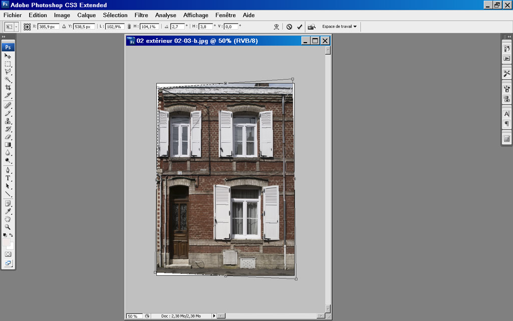

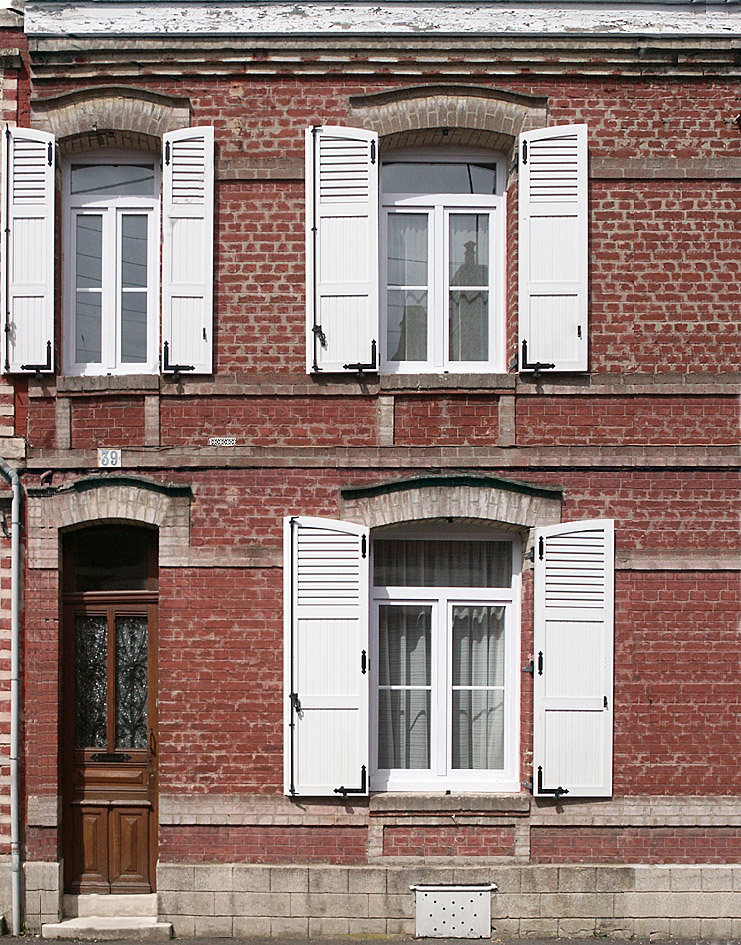

J'ai retrouvé deux photos me permettant d'illustrer deux techniques que j'utilise avec Photoshop.
Voici deux photos de mon ancienne maison maternelle et presque natale:
Je les appelle dans l'application Photomerge, en prenant bien soin de citer la première en dernier dans la liste, et j'obtiens automatiquement ceci:
La première photo n'a pas été modifiée, et la deuxième s'est alignée sur elle.

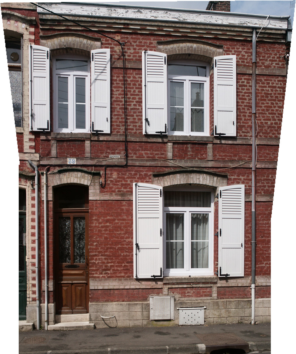

Après recadrage, on obtient ceci:
Comme cette photo n'est pas une élévation parfaite, je la déforme avec l'outil "transformation". Je n'utilise pas le sous-outil "perspective", mais "inclinaison", qui n'agit que sur le coin d'image que l'on tire ou que l'on pousse, en horizontal ou en vertical.
Notez que pour conserver les proportions d'ensemble, il ne faut pas se contenter de tirer sur un coin, il faut aussi pousser sur l'autre, en gardant sensiblement le milieu des bords à sa place. Sur une façade en brique, la mesure des briques permet d'ajuster exactement les proportions.
Je ne pense pas avoir passé plus de 10mn à l'exercice. Le plus long est souvent le temps d'attente avec Photomerge, si on assemble par exemple tout un damier de photos HD...

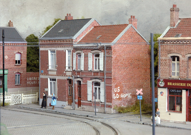

Pour finir, voici le résultat du travail que j'avais effectué pour "Sébaincourt", à une époque où je ne connaissais pas Photomerge et où j'assemblais les photos déformées "à la main" :C4 :
L'image a été nettoyée au "tampon de duplication" pour effacer gouttières et fils électriques.
Elle a ensuite été imprimée sur bristol, avec duplication de certains éléments qui m'ont permis en les empilant d'apporter du relief à la façade. A l'époque, j'ai tout découpé au cutter, y compris des petits bois des fenêtres D9 .
Voici la maison intégrée dans le module:

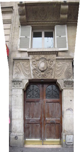

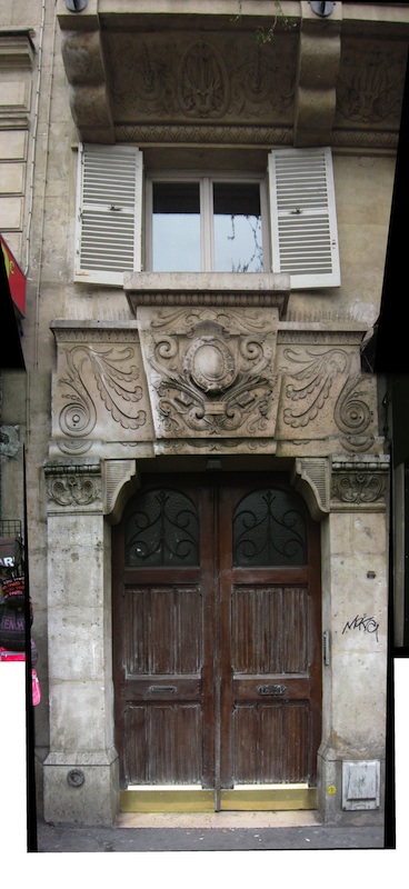

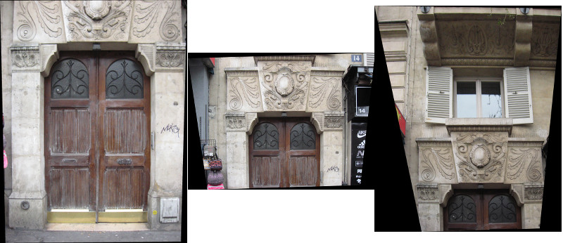

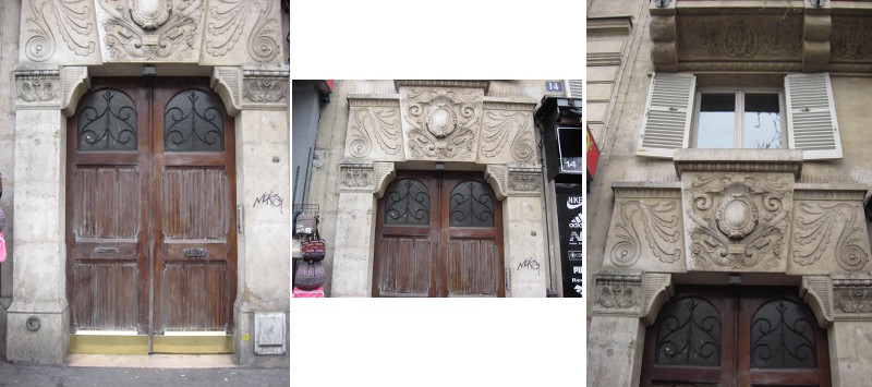

Du coup, j'ai repris une façade faite à Paris lors de notre excursion à Butry en janvier. Trois clichés qui donnent ceci :
La photo du milieu est un peu redondante, mais c'était pour assurer le coup car j'ai fait ça avec le Canon compact de Monique. Une fois passé dans la moulinette de DXO, ce qui prend quelques minutes, on obtient ceci :
Ces trois derniers clichés sont passés à l'autre moulinette, Canon PhotoStitch et on obtient le cliché final :
Il reste, certes, un peu de correction géométrique à appliquer, mais on arrive, peu ou prou au même résultat qu'avec PhotoMerge avant tes corrections.

Messagepar Tyrphon » 10 08 2013 à 14:12
Tes images ne se raccordent pas bien au niveau du linteau de la porte. Photostitch a manifestement des problèmes.
Je vais faire un essai avec Photomerge.
(edit: voir mon message suivant)
Photomerge propose plusieurs modes de montage:
-conservation des lignes droites avec déformation en trapèze style "perspective" (sauf celle de base qui n'est pas déformée), bien adapté pour les photos d'architecture ou de matériel ferroviaire. Notons que, comme l'outil "perspective", la déformation en trapèze rétablit les proportions dans le sens vertical et supprime l'aplatissement progressif dû à la perspective.
-déformation "cylindrique" de toutes les photos, qui garde les dimensions d'ensemble de chaque photo, mais les courbe de manière à ce qu'il n'y ait pas de cassure aux raccords, adaptées aux panoramas, surtout s'il n'y a pas de constructions rectilignes dans le champ,
-simple assemblage, très pratique pour reconstituer un document qu'on a dû scanner en plusieurs morceaux.
Je viens de m'amuser à faire deux autres essais de Photomerge, la première en intervertissant l'ordre des photos dans la liste:
essai 1.jpg (137.44 Kio) Vu 3706 fois
La deuxième en utilisant la déformation cylindrique:
A ma grande surprise, les verticales ont été conservées, ce sont les horizontales qui ont trinqué!
