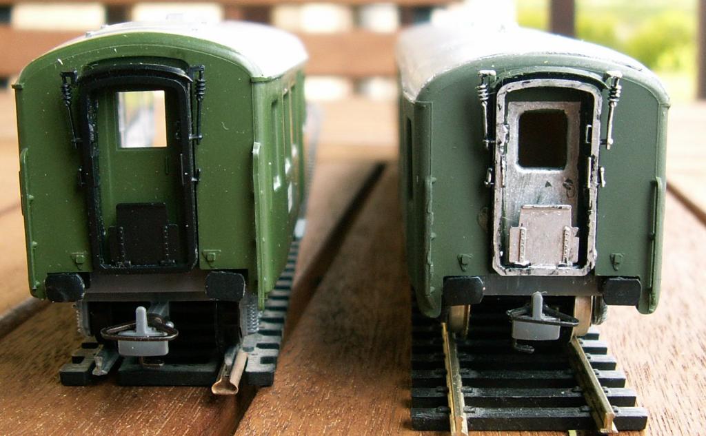

Si je positionne correctement un morceau inutile sur le châssis, la juxtaposition avec une A de Liliput ne choque pas. Il me faudra remonter le soufflet, ou mieux, toute la paroi d'extrémité en arasant les mains-courantes de manoeuvre.

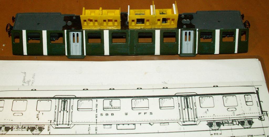

Messagepar rail1435 » 21 02 2012 à 23:18
Un premier côté est bien avancé. On peut comparer avec le plan et l'autre côté pas encore morcelé.
On voit l'élargissement des renfoncements pour les portières et celui des montants entre fenêtres.

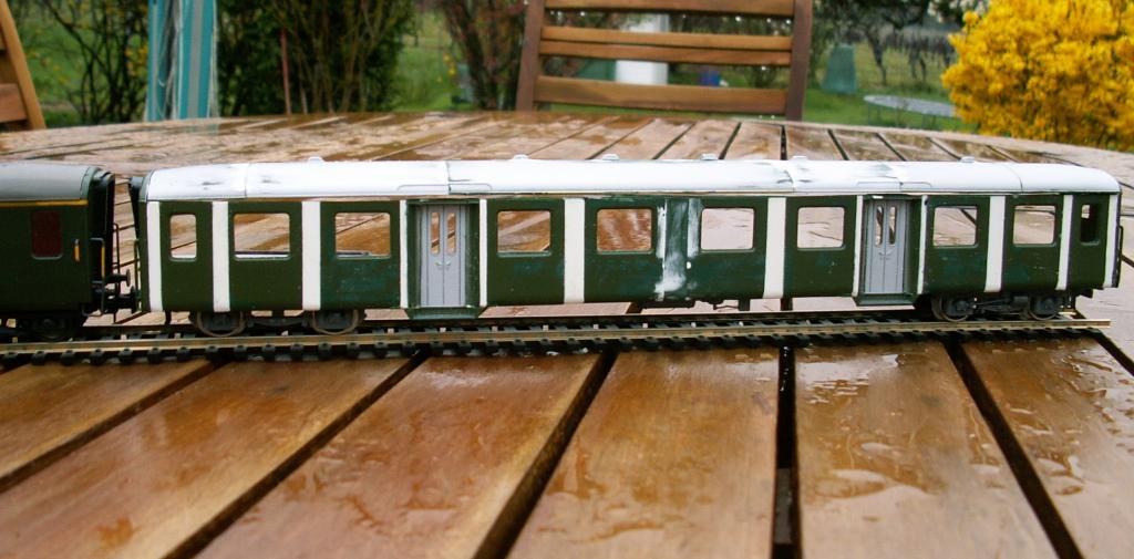

Messagepar rail1435 » 19 04 2012 à 22:33

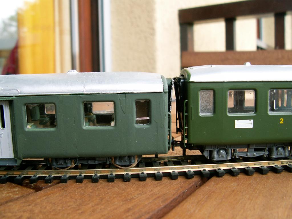

Premier essai d'assemblage "à blanc".
Après la première couche au pistolet Revell, cela révèle (répétition :prrrt: )
- Un vert trop clair
- Des joints entre pièces à mastiquer plus sérieusement.
Ces défauts de surface n'étaient pas perceptibles avant peinture, à cause de la différence de couleur des pièces:
Le masticage a été repris en détail, suivi d'une première couche au pinceau et une deuxième au pistolet.
J'attends un bon séchage avant d'appliquer une 3e couche au pistolet.
Re: CFF A légère à compartiments
Messagepar pelican » 19 04 2012 à 22:39
heu ... comment dire ... tu n'as pas inversé les photos ?? :D3

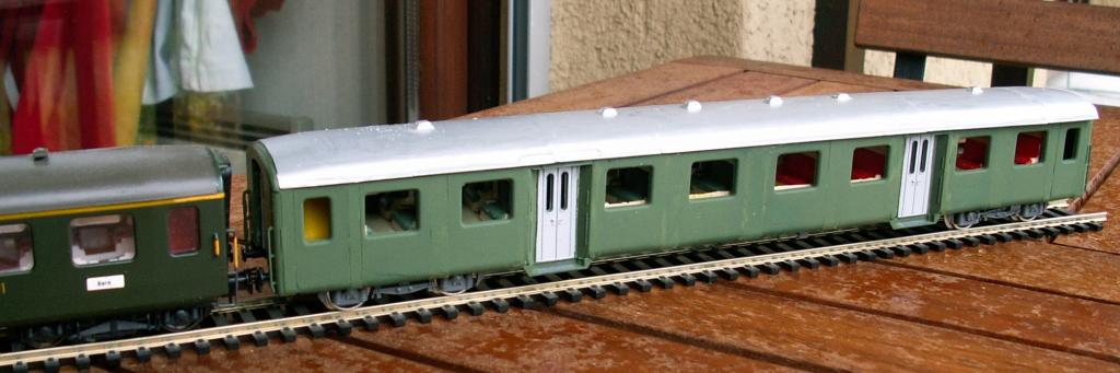

Messagepar rail1435 » 22 04 2012 à 16:58

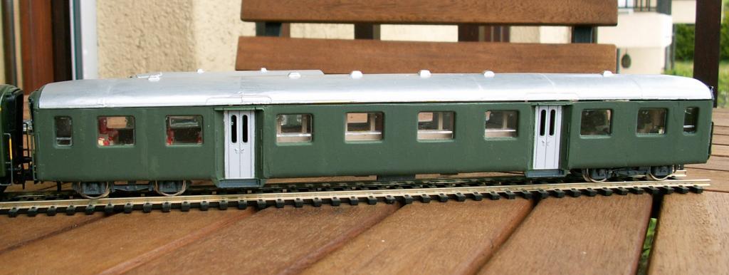

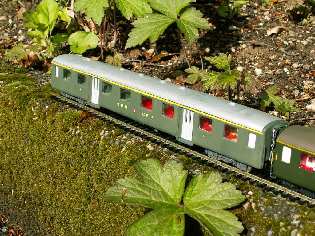

Après masticage, re-ponçage et 3 couches, le toit n'est pas encore collé.
Mes recherches pour un marquage approprié (classe, fumeurs/non fumeurs, SBB+CFF, N°) n'ont encore rien donné. Je dois aussi poser un filet jaune en haut de caisse.
Avant-après:
Je n'ai pas réussi à ôter toute les irrégularités (l'autre face est mieux réussie), et la couleur évoque l'état d'une voiture dont la date de la prochaine révision est proche. La Liliput à côté vient de sortir de révision.

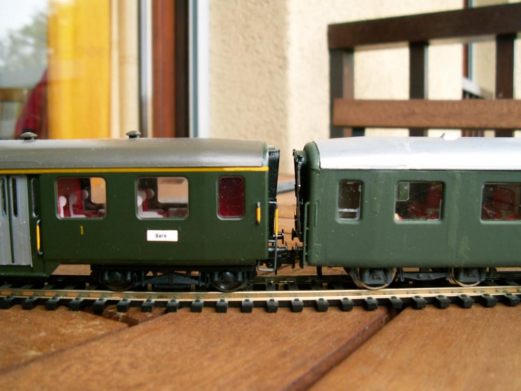

Messagepar rail1435 » 01 05 2012 à 17:44
Après une visite à mon marchand préféré, c'était la déception: on ne trouve plus de marquages de wagons et voitures (décalcomanies ou transfert). Il me restait des "SBB CFF FFS" blancs. Mais le dépôt était difficile, car les transferts avaient mal vieilli. J'ai fait encore un masque en scotch pour l'écusson suisse. Les "1" sont du letraset blanc. La croix suisse est faite de deux "L-minuscules" croisés (pas facile de ne pas arracher le premier lorsqu'on transfère le second.). J'ai ensuite emprunté un feutre jaune à Bleblep, et j'ai repassé en jaune les lettres et chiffres. Pour les numéros de parc et les divers logos de bas de caisse, je renonce, faute de matos.
Je m'arrête là et considère le véhicule comme terminé.
