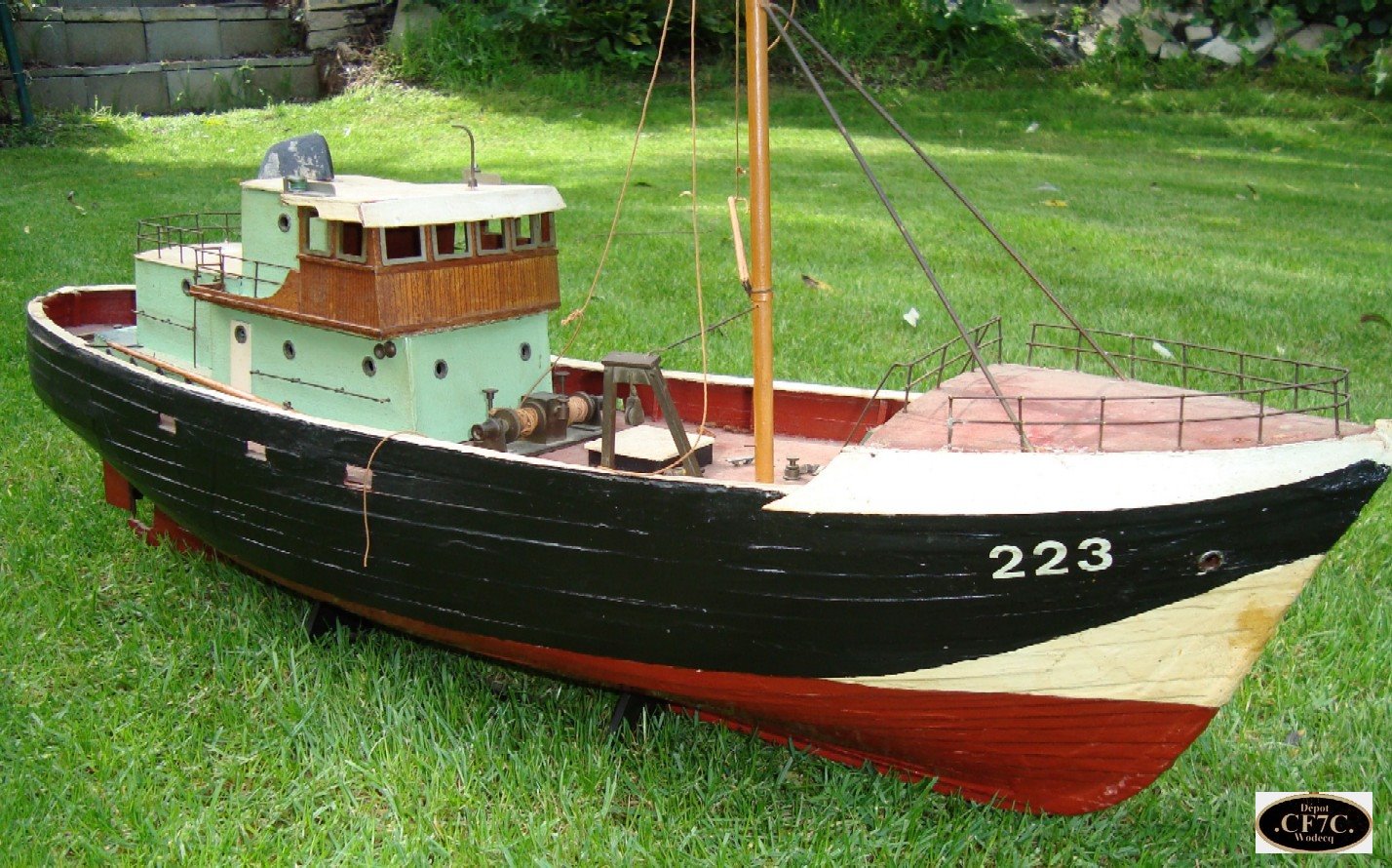

Suite aux 3 voiliers que j'ai achetés à la brocante, j'ai également trouvé une épave de chalutier, une ancienne maquette Billing boat construite il y a au moins 20 ans :rod_coeur
Je vais le remettre en état, mais pourquoi en parler ici, deviner avec que matière je vais refaire les superstructures ? :F9

Avec de la couque de Dinant? :rod_mdr2

Entre autre ça pourrais servir parce qu'il y a des trous dans la couque, heu non dans la coque :mrgreen:

on dirait le Sirius ... ;)

M...., y en a un qui a deviné mon projet ! E2

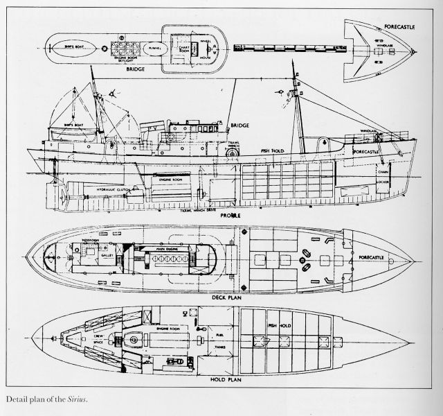

Ca me fait penser que j'ai les plans du Sirius, et que j'avais le projet de le construire (en carton et en tout petit).
Idem pour la Licorne.

Le plan, je l'ai aussi, ça fait longtemps que j'ai monter un dossier sur ce bateau, reste a voir les cotes de la coque si cela peut convenir :F9

Il est très bien pour les superstructures ton plan Jean Pierre mais sans les formes de la coque :H2 pour construire un bateau !! H4

Comme l'écrit gilles, il manque les couples dans le plan (vues en travers).

En ce qui concerne l'éventuelle reproduction du Sirius en modèle à quai dans un port, la coque n'est pas si compliquée que cela.
1) pas besoin de faire les parties immergées (les oeuvres vives) , ça tombe bien, c'est ce qui est le plus compliqué
2) la partie émergée des flancs de la coque est constituée de plaques de tôle cintrées mais non bombées, les flancs sont donc droits ou presque.
3) le plan donne (dans sa partie deck plan) le tracé de la lisse de bastinguage et du livet de pont (ligne de jointure entre le pont et la coque). Partant de ces deux lignes, on peut extrapoler la position de la ligne d'eau (où le flanc de la coque coupe la surface de l'eau).
4) C'est une méthode simplifiée, mais pour CE TYPE de bateau, l'erreur sera minime.
Enfin, pour ceux que ce travail de géométrie rebute, une revue de modélisme naval a publié un article sur la construction de ce modèle, avec - je crois - les plans.
Un aperçu sur le site de l'auteur :
http://www.modeliste27.com/sirius-PR.htm
