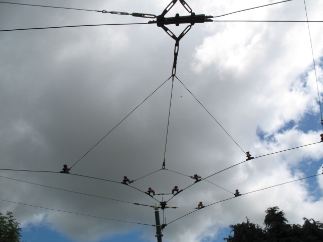

C'est la rentrée , il est temps de remettre au travail vos neuronnes !
Alors je vous propose cette énigme.
Il faut deviner ce que c'est, où c'est, quel écartement, bref je veux tout le pédigrée du sujet.
Réglement particulier : tout forumiste habitant à moins de 100 m de chez moi est prié de se taire ;)

Les pièces en forme de "cavalier" qui tiennent le fil me font penser à une ligne aérienne pour tramway avec prise de courant par perche (genre Lisbonne, par exemple...). L'ennui, c'est que je ne vois pas le moindre rapport avec une telle ligne de tramway et... les Hauts de Seine ! :F9 H4
Bon, j'aurai fait une exception: d'habitude, je ne commence à m'intéresser aux "quizz" que quand je suis sûr d'avoir trouvé la réponse... :mdr2:

Messagepar Sixtifs » 05 09 2010 à 04:22
> Arthur :
Ce n'est pas une antenne à OVNIs. A OFNIs ? Oui pour l'instant, mais le côté NI ne vas pas durer !
>MalletSLM :
C'est bien un dispositif pour perche, mais il est assez spécial. Ce n'est pas à Lisbonne.

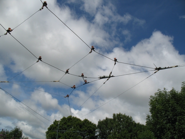

Sixtifs a écrit:(...) C'est bien un dispositif pour perche, mais il est assez spécial. Ce n'est pas à Lisbonne.
C'est ce que je me suis dit dans un second temps: le fil "conducteur" de prise de courant m'a tout l'ait de suivre le tracé d'un "triangle de retournement", disposition utilisée sur certains réseaux de tramways quand on manquait de place pour faire une "raquette"... mais pas à Lisbonne !
En fait, je me demande s'il s'agit bien d'un réseau de tramways :F9 . Si oui, il faudrait trouver à quel endroit on utilise encore un modèle de motrice unidirectionnelle à perche (archet ou panto exclu avec ce type de ligne aérienne), que l'on retourne sur un "triangle": c'est vrai qu'à première vue, une telle conjonction tient du musée...

Messagepar Sixtifs » 05 09 2010 à 08:39
C'est un réseau de tramways et uniquement de tramways.
Il est en activité.
Premier bon point pour MalletSLM : c'est un triangle pour le retournement automatique de la perche
en guise d'image de bon point : un indice
et ce n'est pas à Saint-Etienne
