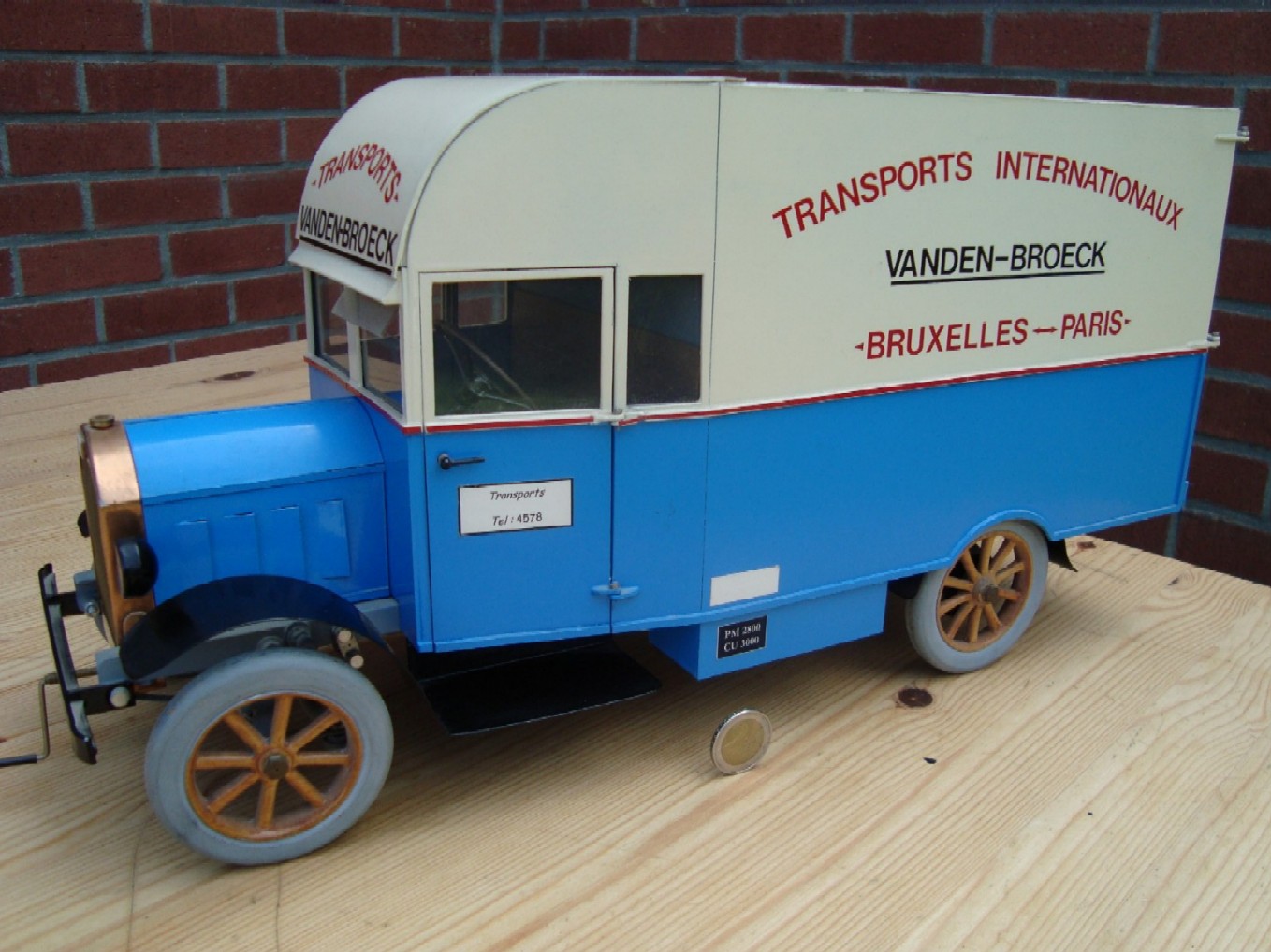

Messagepar CF7C » 17 05 2010 à 19:24
Voici une autre utilisation du carton en modélisme !
Comme mes machines et autres engins ferroviaire la carrosserie est en bristol, ce matériel ce prète à merveille pour des modèles de grande tailles! :-P
Pol, IIm sinon rien

Echelle II ??? :F5
Pourrais-tu nous dire ce qui est carton/pas carton ??? :D3
Merci !!! #B6
Pierre. ;)

Messagepar CF7C » 17 05 2010 à 21:16
L'échelle au alentour du 1/10, la pièce de 2 euro donne une idée de la taille, chassis en aluminium, radiateur encuivre, ailes en alu et roues en bois ! :rod_siflet
Direction et suspensions réelles
Pol, IIm sinon rien
The Flying Wheel cutter maker

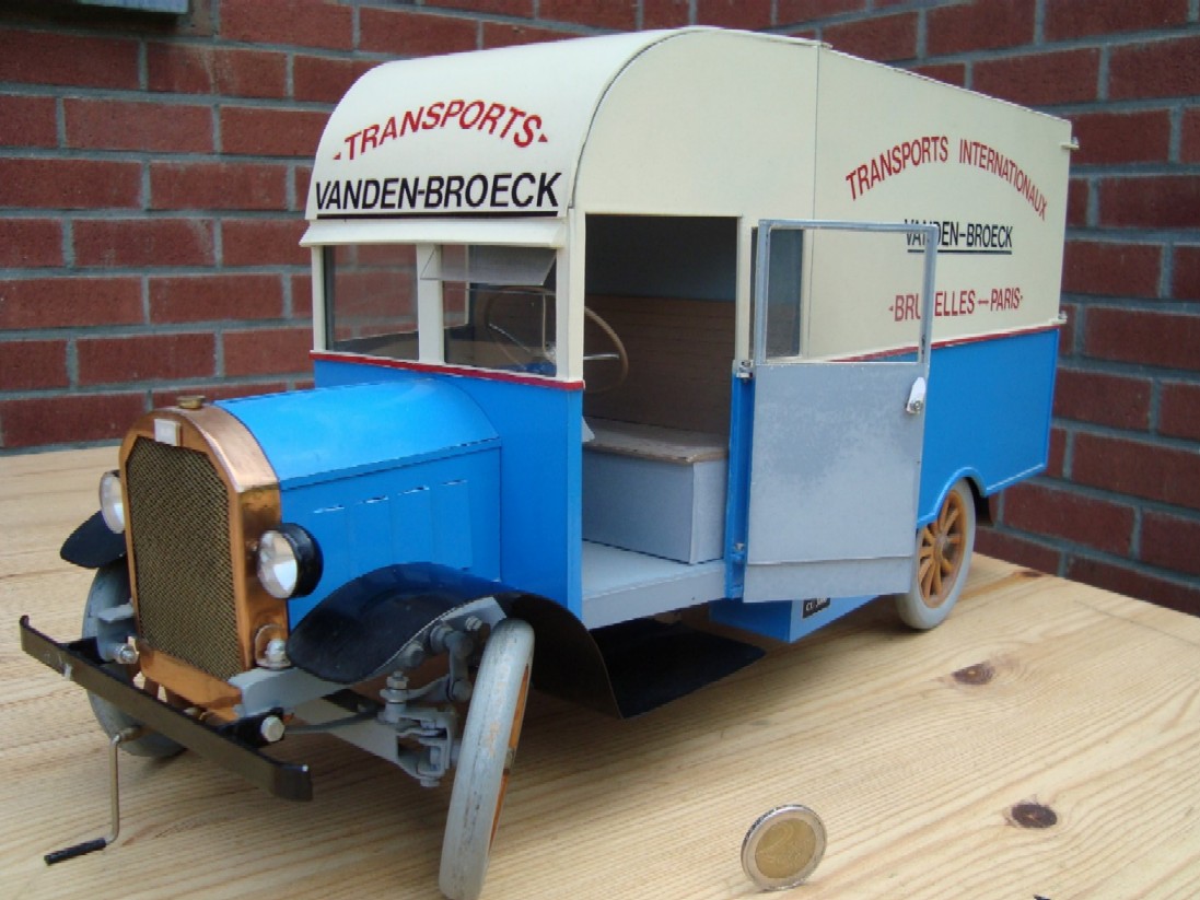

Messagepar Storm » 17 05 2010 à 21:22
Génial #B6 Très beau et superbement réalisé :maitre: Ce qui m'étonne le plus, c'est que tu arrives à peindre tes modèles en carton sans jamais les faire gondoler :C4 tu as un truc pour ça?

Messagepar CF7C » 17 05 2010 à 21:30
portes ouvrantes et direction a vis et galet (Récup de réveil matin) :mrgreen:
Pour la peinture toujours de l'apprèt mais en couche fine, il faut faire plusieurs passages sans mouillé, le carton absorbe la peinture et celui ci
devient très dure, mème technique pour mes locos et wagons ! :D

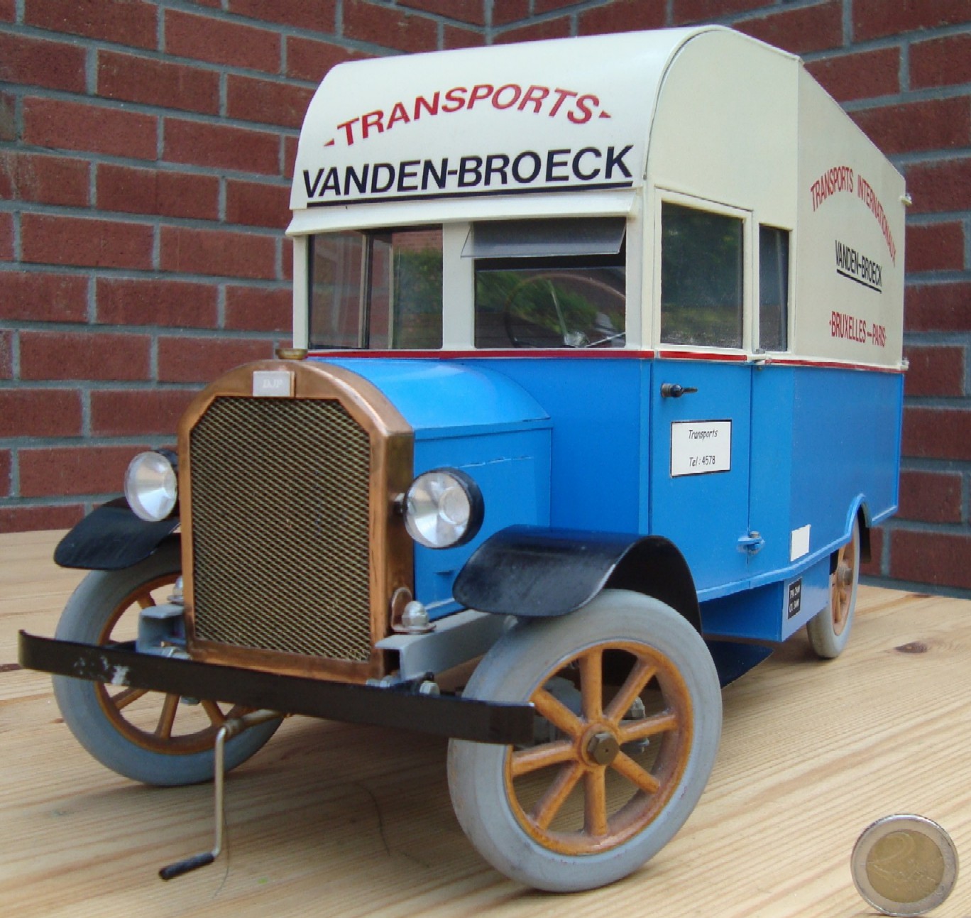

Messagepar CF7C » 17 05 2010 à 21:40
Allez encore une vue de l'arrière ! :D

Messagepar William JONES » 18 05 2010 à 10:01
Magnifique réalisation !
Deux détails pour encore l'amélorer :
- Poids mort et charge utile étaient indiqués à droite sur l châssis derrière la cabine, en noir sur fond jaune.
- pour une plaque de cette époque, ce devrait être blanc sur fond bleu, ou à partir des années 30 rouge sur blanc, mais sans lettres.
_________________
A+
William.
William JONES

Messagepar CF7C » 18 05 2010 à 16:06
Merci, pour les renseignements, je devais justement refaire tous les marquages et plaques, l'encre de l'imprimante de l'époque n'était pas aussi bonne que maintenant ! :D

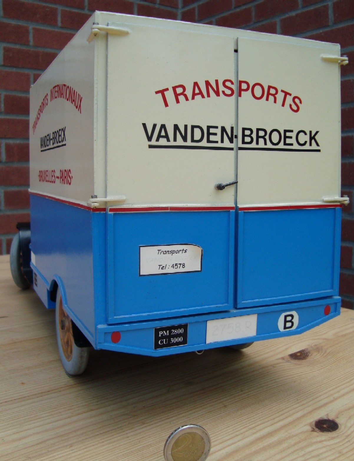

Messagepar CF7C » 19 05 2010 à 20:21
Le camion à été conçu dans un esprit jouet plutot que maquette hyper détaillée comme il aurait du à cette échelle! :-P

Messagepar CF7C » 19 05 2010 à 22:36
Ben, la plaque du camion était celle de mon père 2758R et elle ne datait pas d'hier !
Et je l'ai toujour ! :rod_coeur
