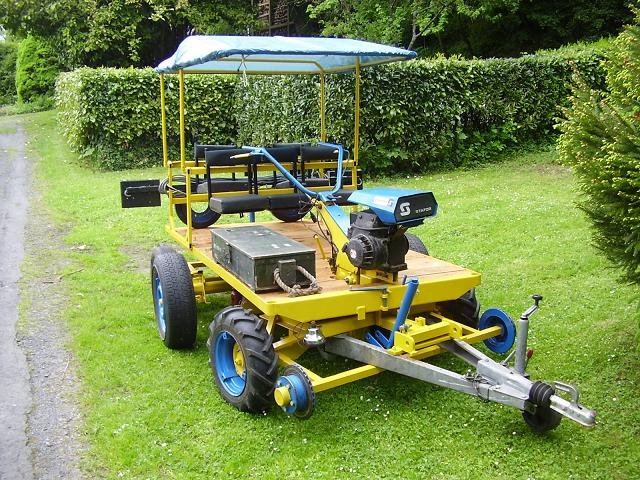

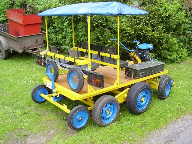

Deux vues générales :

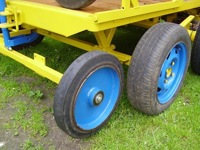

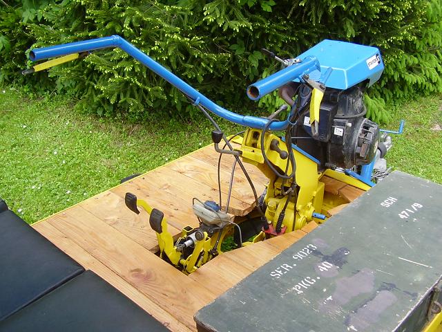

Transmission par les roues de motoculteur
guidage extérieur par les flans de roues

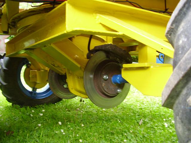

Un vérin à manivelle pour baisser et remonter l'essieu porteur

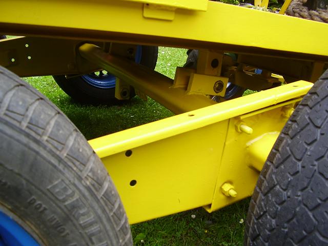

En partie centrale, un système articulé qui permet de descendre l'essieu central afin de circuler sur la route en étant tracté comme une remorque :

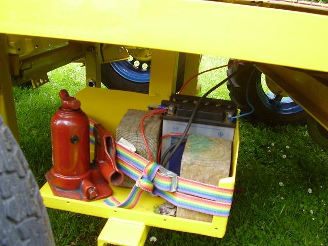

Tout le petit nécessaire est embarqué à bord :

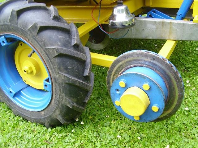

Freins à disque, SVP :
Le poste de pilotage :

Et à quoi peut bien servir le cric hydraulique embarqué dans son petit rangement ?
A ça :

Quelques détail de construction :
Le projet ne devait rien coûter !
La plateforme est celle d'un chariot de la base de Florennes, les quatre galets aussi.
Le châssis sur lequel tout repose est celui d'une caravane.
En tout, la bâche coûte 2,50 €
Et 20 € pour des câbles et autres babioles !
