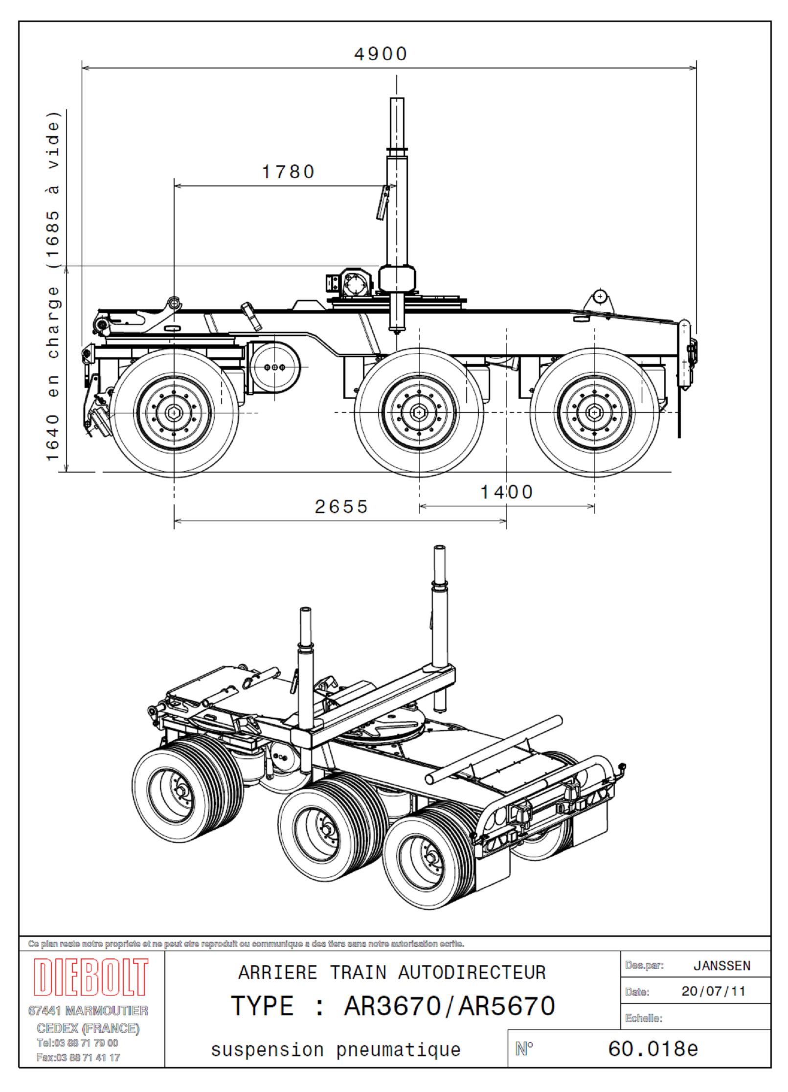

Ben non, pas moteur, juste auto-directeur :
Franchement, avoir un arrière-train autodirecteur, qui n'en a pas rêvé ?

Messagepar Patrick ze rabbit Deludin » 22 12 2019 à 22:53
Voilà donc l'explication, si j'ai tout compris : le braquage des roues du support arrière n'est pas (forcément) lié à l'angle de la sellette d'attelage.
Il est télécommandé à l'aide d'un boîtier.
Donc le conducteur gère le tracteur et le support arrière avec son boîtier à la main depuis la cabine, en même temps. C'est ce qu'on voit (sur ce convoi) : pas facile.
Ça oblige parfois à s'y reprendre et faire marche arrière, comme dans le film, car si les roues arrière sont trop braquées elles risquent de riper latéralement plutôt que d'avancer.
