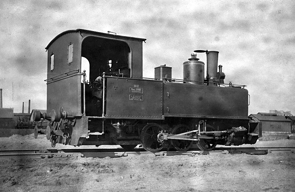

- Exemple avec une Corpet-Frot :
Corpet N° d'usine 391, 030T, 15t, convertible VN/VM, commandée par Frot-Gagnon, numérotée n°12 et baptisée "Le Progrès", livrée le 26.01.1882. Les techniciens apprécieront la distribution. Cette machine a participé aux travaux de construction du Canal du Nord, en 1908.

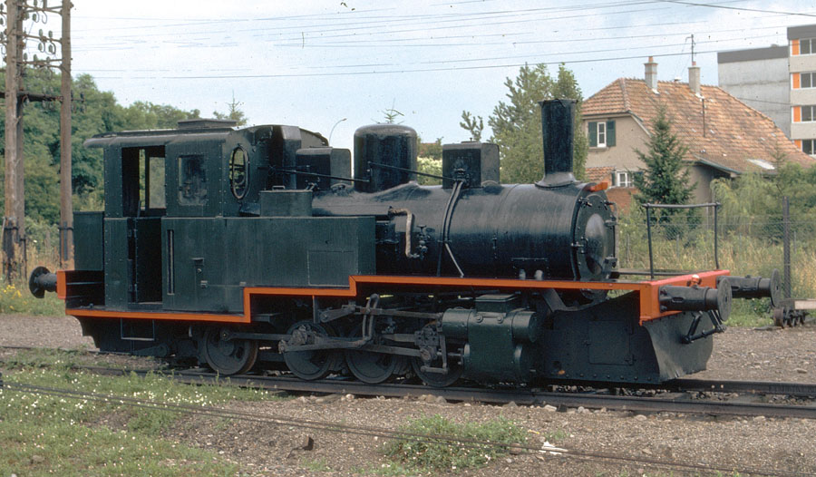

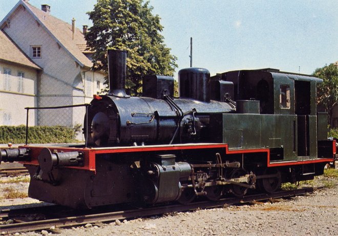

Messagepar Tyrphon » 22 02 2019 à 10:18
Cernay - 1975
Dommage que le projet de reproduction de cette machine en HOe ait capoté. On aurait pu en faire une foultitude de versions!

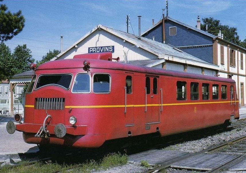

Les faux-frères existent aussi avec les automotrices, par exemple chez De Dion, où les modèles VN sont bien des études spécifiques, même s'il peut y avoir des points communs au niveau du design avec des types VM ou de la technique.
Quand aux Billard VN du Nord-Est, cela ne m'étonne pas trop. Le Saint Quentin-Guise, puis les CF du Nord-Est/CFS ont toujours acheté du beau et bon matériel, avec un esprit de modernisation du parc machine.
- Automotrice BD 61, type A 150 D3, livrée en 1939, détruite en 1944 par fait de guerre.
- Automotrices BD 62 et 63, type livrées en 1943.
A 150 D5, BD 62, photographié à Provins, en 1957, par Yves Broncard.
Sur ce sujet, voir : Yves Broncard, Autorails de France, tome 4, p 86.

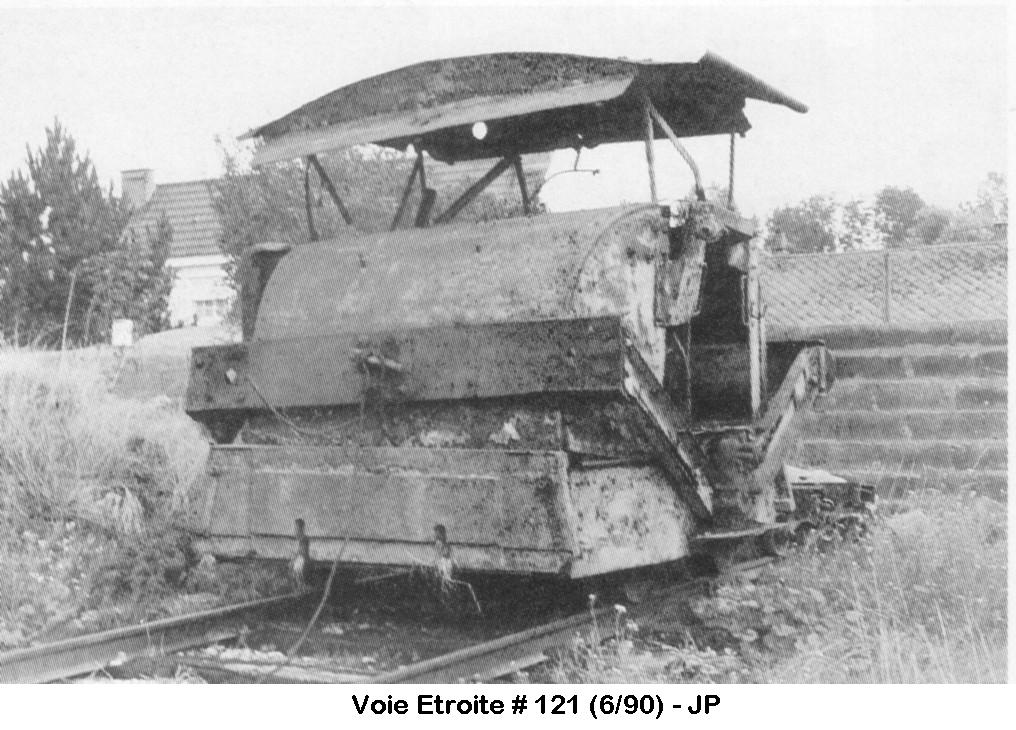

Parmi les locotracteurs, on pourra aussi citer les Moyse, avec quelques exemplaires commandées en voie métrique et qui pour certains furent ensuite passés en voie normale.
- Locotracteur Moyse de la sucrerie de Montcornet, au dépot de Renneville.

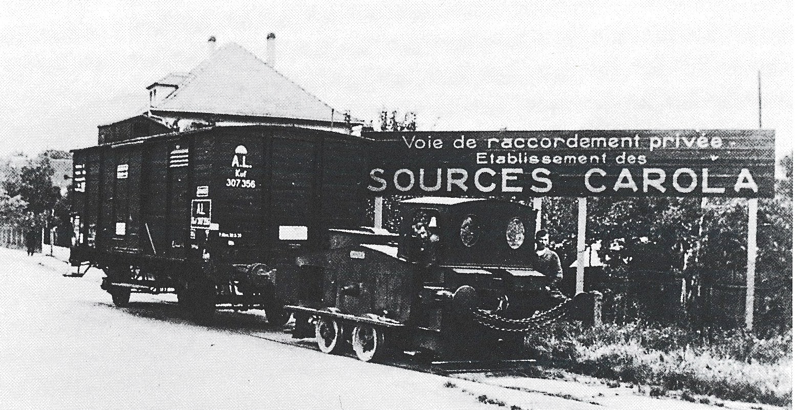

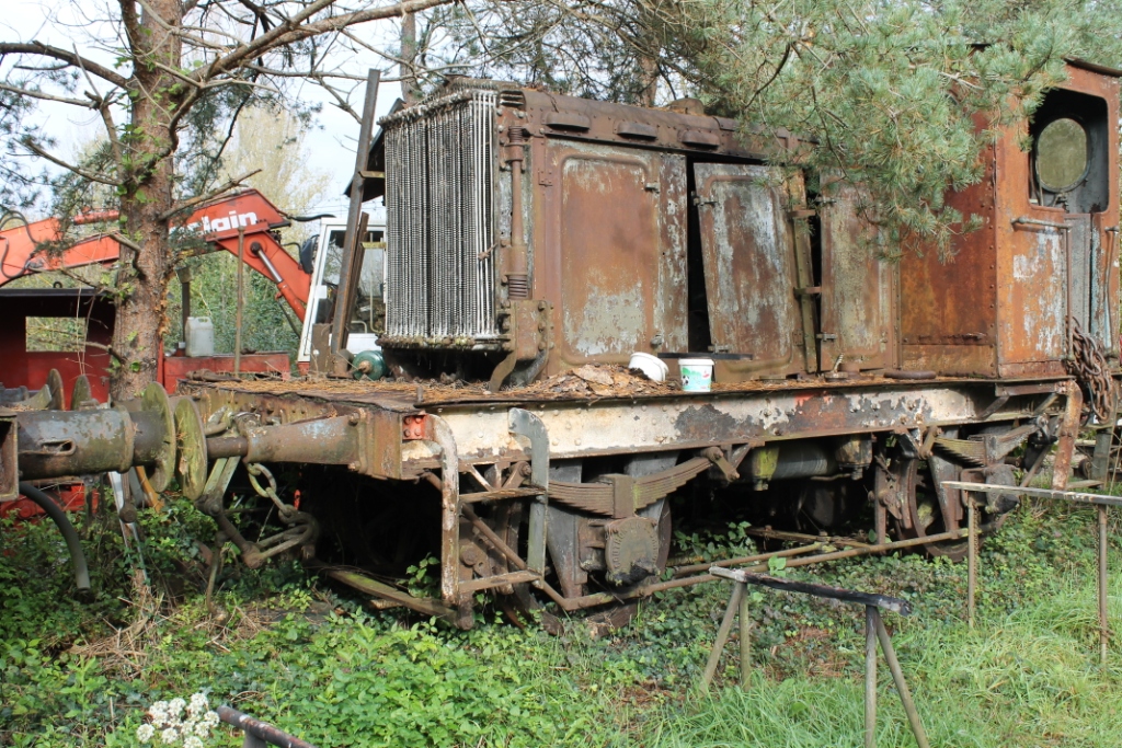

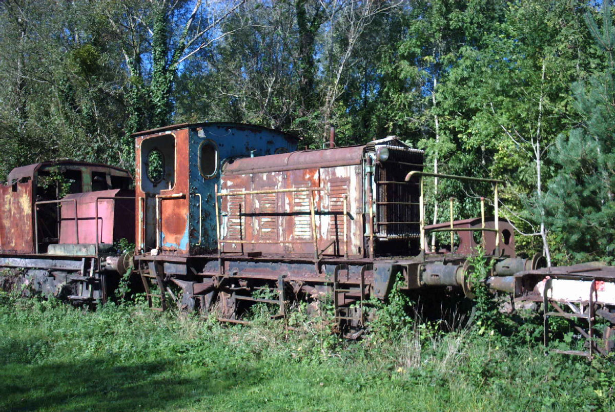

Comme les locotracteurs Baldwin 50 Hp.
- Un Baldwin sur les voies de l'AJECTA, à Longueville. Un lecteur sait-il ce qu'il est devenu ?...
Thomas Tank E2 a déjà donné la solution sur PME : viewtopic.php?t=5265&start=915
Mais :F9 n'y a-t'il pas eut une petite série de Baldwin 50 Hp construit directement à l'écartement 1435 ?...
- Un autre Baldwin mutant sur un EP en Suisse.
source : http://railsuisse.clicforum.fr/t3558-Qu ... acteur.htm
En connaissez-vous d'autres ?...

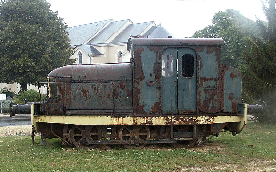

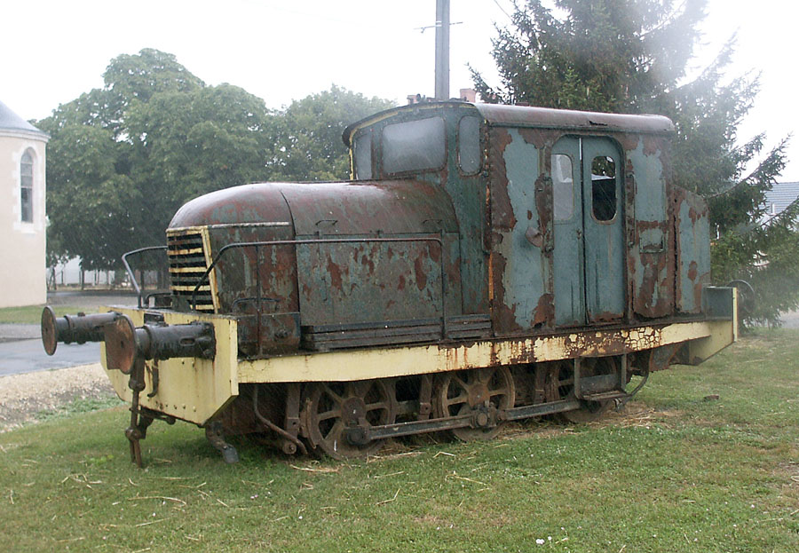

Messagepar Tyrphon » 24 02 2019 à 00:33
Et il y a aussi le n°4 des CFD d'Indre et Loire, vendu aux mines de Carmaux en 1952 et converti à voie normale, puis récupéré par la SABA, que j'ai photographié à Argy en 2005.
A l'origine, il ressemblait beaucoup aux célèbres 11 et 12. Son "élargissement" a fait passer le châssis à l'intérieur des roues
Messages: 8536
