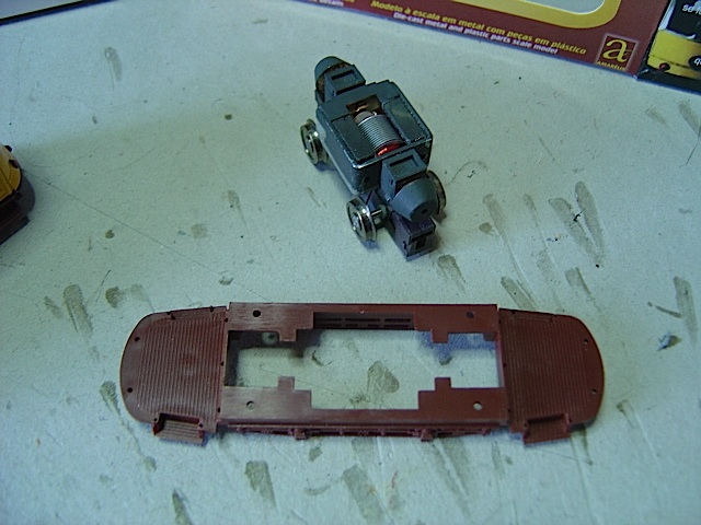

Je vais essayer, j'osais pas trop forcer .... C'était bien pour échanger un bloc moteur HO contre un autre HOm sur un modèle "old timer". #B6
Abran
Abran
Messages: 4370
Localisation: Marseille
Re: Voir HALLING
Messagepar malletslm » 31 08 2009 à 20:19
Sur cette photo, on voit bien les 4 petites "pattes" du châssis qu'il faut effectivement ménager au démontage: en général, je procède en m'aidant de la pointe d'un tournevis pour écarter le châssis, et les dégager bien l'une après l'autre... (inutile d'essyayer de dégager les quatre en même temps) #B5
