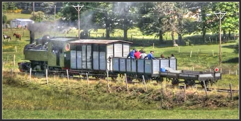

La pluie s'est arrêtée assez longtemps pour que l'herbe ne soit pas trop trempée et que je puisse marcher jusqu'au bout de mon terrain #B6
Donc deux vues des Pyrénées... enfin par beau temps on les voit :D
Première vue : trois photos distinctes sans pied en essayant de rester stable.
Seconde vue : du même point ou à peu près, mais en rafale de trois vues.
Même réglages pour les deux HDR : Pictural.

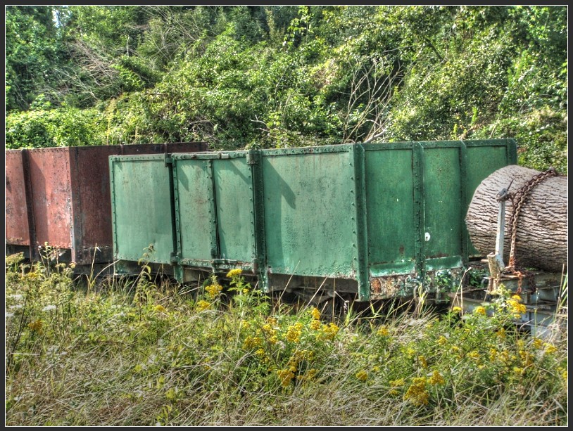

Messagepar Beyer-Garrat » 24 05 2013 à 19:31
Comme l’écrivait Cyril le débourrage des avant plans est parfait
Et celle-ci repiquée depuis une vidéo HD :

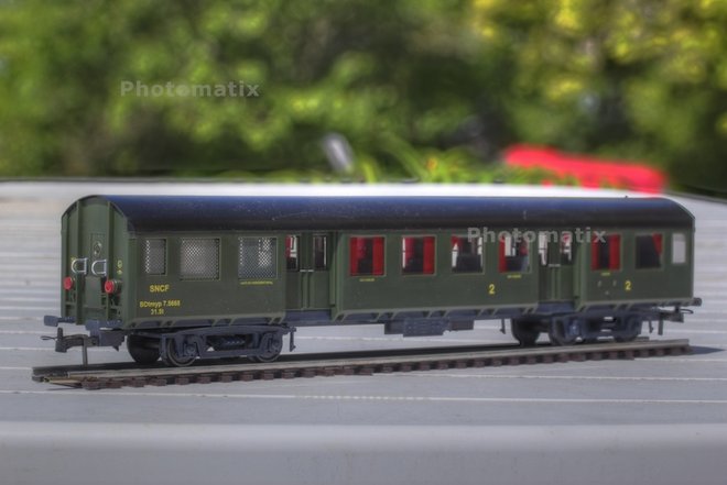

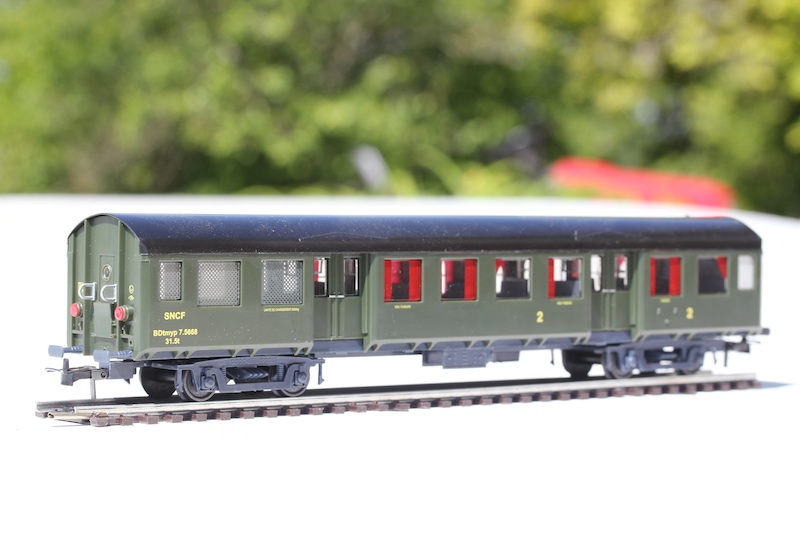

Poursuite des essais.
Jusqu'à maintenant j'ai utilisé la position AV de mon Canon. C'est à dire que je choisis un diaphragme et que la vitesse se règle automatiquement. Mes 3 photos de bracketing, faites à ±2 IL, sont donc prises à 3 vitesse différentes. Pour l'exemple de mon post précédent, j'avais 1/200 s pour l'image de base et 1/800 et 1/50 pour les deux autres avec un diaph de 6. Dans ce cas on travaille à profondeur de champ constante.
Ce matin m'est venue l'idée que pour nos petits trains ce mode de bracketing n'apportait pas grand chose : il est rare que l'on ai un grand contraste lors de nos prises de vue. Poursuivant mon raisonnement, j'en ai conclu et je ne dois pas être le seul, qu'il fallait travailler à vitesse constante et diaphragme variable de façon à avoir trois clichés de profondeur de champ différentes. C'est un peu ce que l'on fait lorsque l'on superpose, avec le logiciel à Découate (c'est fou ce qui'l possède comme trucs utiles ce Découate) plusieurs clichés dont la mise au point a varié durant la prise de vue.
J'ai donc pris une série de 3 cllchés en rafale en utilisant la position Tv de mon Canon. Temps de pose constant de 1/60 s et trois diaph : 6.625, 4.625 et 8.625.
Voici le cliché "normal" :
et le cliché traité par Photomatix
Ce n'est pas flagrant car j'ai fais la mise au point initiale tout à l'avant de la voiture. Mais on voit, tout de même que le 2 du bout a gagné en netteté. Je ferai d'autres essais lorsque l'orage sera passé et que la pluie se sera calmée... jeudi peut-être, si on en croit les météorologues :cry:

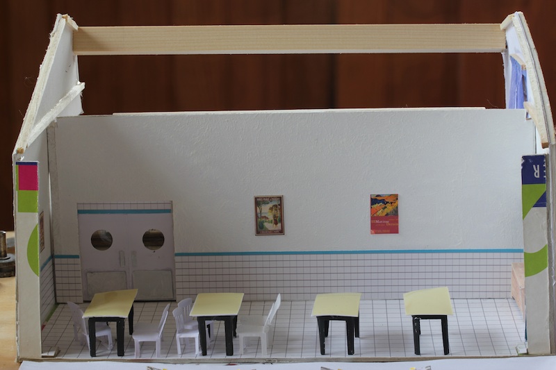

Suite du message précédent...
En réalité ce n'est pas Combine Z que j'ai vu qu'il ne fonctionne que sur Ouindoze et que ce système est interdit de séjour chez moi :rod_siflet
C'est donc Helicon Focus que j'avais sur mon G5 et que j'ai transféré sur mes nouvelles machines.
Mode opératoire :
- le Canon 550D sur son pied avec son objectif EFS - 60 mm connecté au MacBook à travers EOS Utility,
- le logiciel en mode commande à distance,
- réglages AV, F8, mise au point manuelle et autres détails sans importance sauf peut-être le Picture Style qui est réglé sur neutral,
- 6 images enregistrées sur le Mac et chargées dans Helicon Focus et lancement du traitement.
Voici donc une vue de la cantine de La Forge en cours d'ameublement :
Il y a des tables à redresser légèrement et il manque quelques chaises mais ça avance. Et au point de vue photographique, je me pose la question d'une série de 5 groupes d'images brackettées passées d'abord par Photomatix et ensuite par Helicon Focus (où l'inverse, d'ailleurs : 3 images brackettées tirées chacune de 5 mise au point différentes) :F9

Messagepar Kazh du » 30 05 2013 à 18:15
J'avais repéré ce logiciel Helicon focus, mais je n'ai pas approfondi de ce côté :?
Les chaises sont faites à la Crafty?
Bristol? 260 ou 320g?
j'aime bien le rendu de la porte menant à la cuisine et les tables bien que le formica ai subit les outrages d'une l'humidité plus qu'importante #B5
Re: Images à grande gamme dynamique
Messagepar chris31 » 30 05 2013 à 19:07
Les chaises et les tables sont effectivement découpées par Crafty : Canson dessin blanc 160 g.
Le formica lui est du papier photo brillant sur lequel j'ai imprimé un rectangle jaune, ainsi que les affiches qui sont sur le mur.
Le collage Canson/Photo entraîne un petit tirage qui déforme légèrement le tout. Ça se redresse sans problème.
