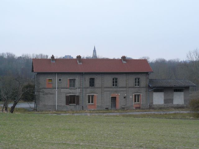

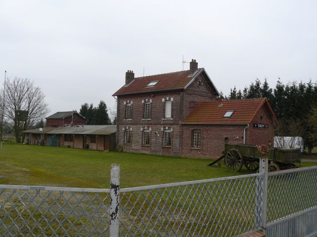

La ligne bordait ensuite le village de Savy, où la gare a été transformé en ranch...
A Etreillers, c'est le style "fermette" qui a été adopté par les propriétaires actuels.

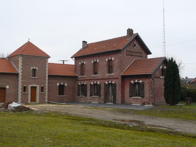

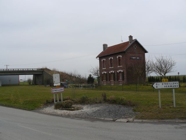

La gare de Roupy-Vaux, à la sortie du Village.

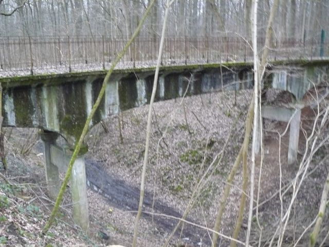

Un grand pont en béton, qui ne mêne nulle part, emjambe l'ancienne plateforme de voie. C'est un vestige de la route stratégique Calais-Bâle, mise en chantier aprés 1936, et stoppée en 1940. Un autre pont pour rien traverse la vallée de la Somme un peu plus loin.

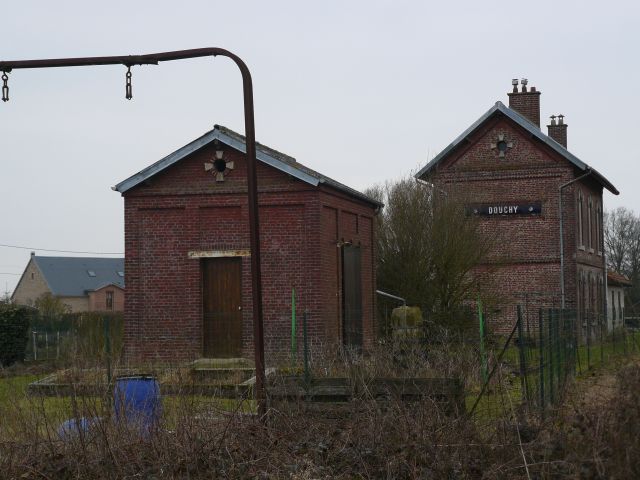

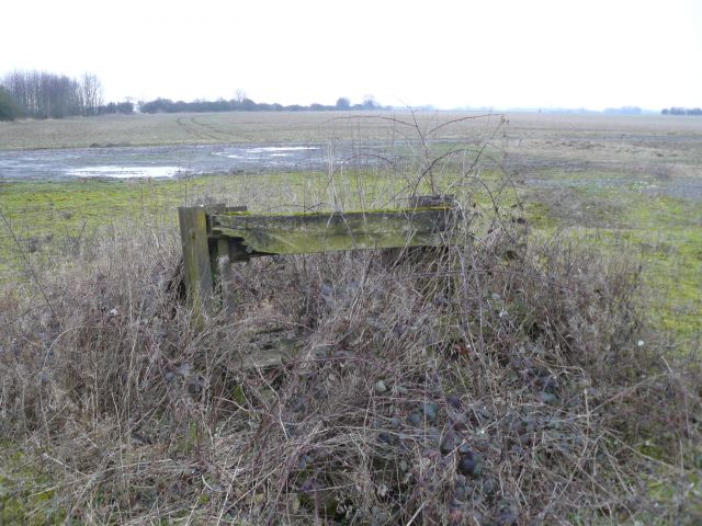

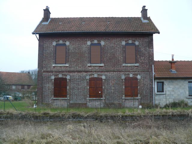

Douchy est la gare la mieux conservée dans son état d'origine. On retrouve le gabarit sur la voie de la petite halle, le BV, une bordure de quai et le seul heurtoir encore debout.

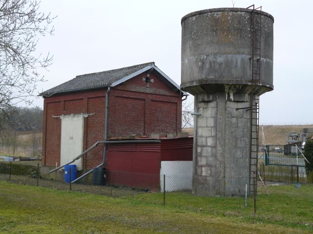

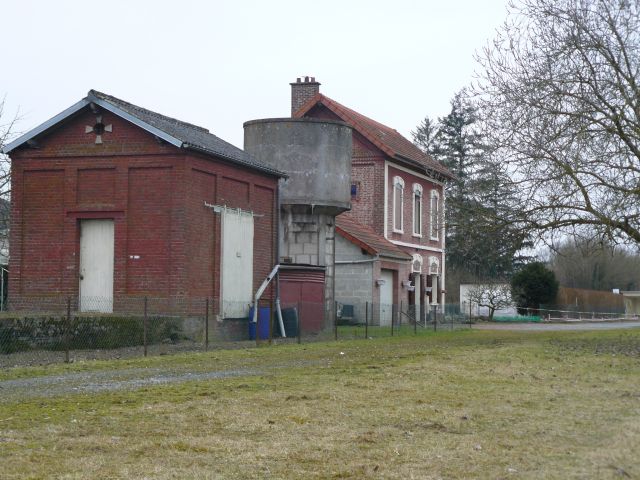

La gare de Foreste.
C'est sans doute le meilleur spot pour un modéliste qui s'interesse aux VNS. Sur une surface trés compacte, un BV, un mini chateau-d'eau en béton et une halle (et autrefois un PN) ont été constuit. L'endroit est assez mignon et pourrait devenir un joli diorama ou un module, avec à proximité une coopérative agricole qui a envoyé des tonnes de patates grace au chemin de fer.

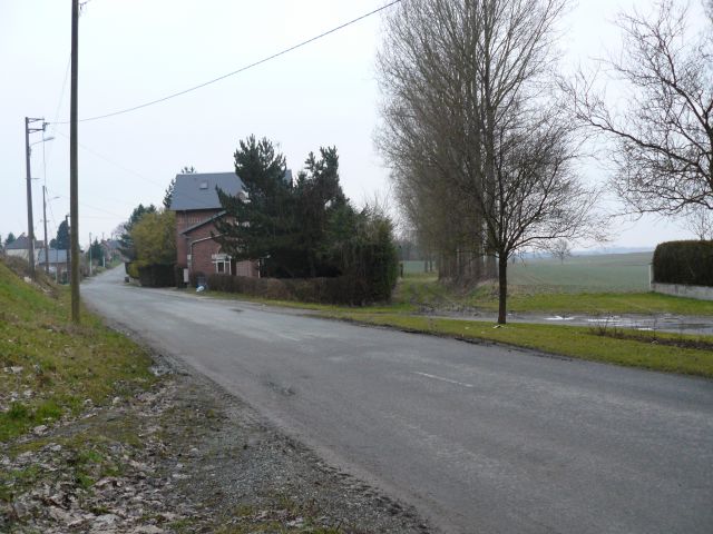

La gare, un endroit triste, cloturé de partout...
Si vous passez par Vermand, n'allez pas à la gare (en bas, à gauche). Faites une balade sur la lévée de terre du rempart gallo-romain qui ceinture le village. La vue porte loin vers les campagnes aux alentours.
