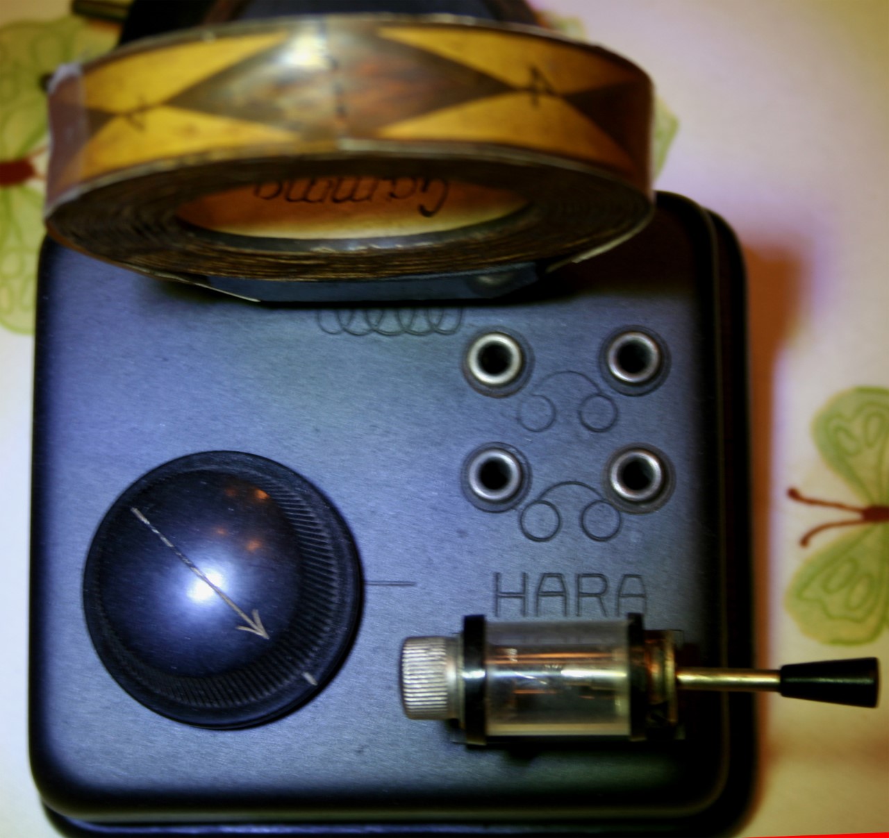

Non : Le cristal de galène est bien à droite dans le tube de verre et le" bobinage" , c'est un ressort qui plaque
une aiguille mobile sur le cristal !L'axe qui permet au ressort de manœuvrer est monté sur une rotule (Partie
gauche du tube de verre ) et l'on peut tirer ou pousser sur cet axe pour aller piquer plus ou moins fort sur une
partie de la surface du cristal . Il fallait bien piquer une bonne quinzaine de fois pour obtenir une faible réception sur une paire d'écouteurs !
Les deux bobinages sont bien présents à l'intérieur du boitier ( Un pour les grandes ondes et l'autre pour les petites ) Le bouton moleté permet la manœuvre du condensateur variable placé dans le boitier !
Pour que" ça marche" il fallait un fil d'antenne et un autre relié à la terre :C9
Vive les transistors , les CMS , et les circuits intégrés ! ;)

Bravo pour les explications!
Au début la galène était à l'air libre puis ensuite (enfin) sous tube de verre.
Elle fonctionne comme une diode et "l'accord" se fait soit avec un condensateur variable (presse-purée) ou avec des bobines concentriques mobiles et déplaçables.
Par contre les écouteurs doivent correspondre au modèle de la radio, car une différence d'impédance fait que l'écoute n'est pas bonne.
Comme ce sont des écouteurs de Bell, s'ils sont démontables, il faut contrôler qu'il n'y aie aucune trace de rouille! :F9
Dans les téléphones BL (batteries locales, comme dans les films de guerres 7 ème Compagnie), c'est souvent un problème de l'oxydation ferreuse dans les écouteurs ou la magnéto...

Les écouteurs doivent être à haute impédance (de l'ordre de 2000 Ohms) ce qui n'est plus du tout la mode.
L'énergie disponible après le détecteur est vraiment très faible (sans amplification) et un écouteur moderne effondre le signal par sa faible impédance.
Le fil antenne doit être aussi long que possible.
Il faut aussi chercher à tatons un point valide sur le cristal de galène, et refaire éventuellement l'opération car il peut y avoir un grillage local.
Enfin, il ne reste que peu de stations GO et il ne faut pas être trop loin pour capter un niveau de signal exploitable.
Bicabine peut donner des explications plus claires et plus détaillées si besoin.

Une photo d'un appareil collectionné par mon spécialiste radio!
Je mettrai le message qu'il m'a envoyé en MP pour JPvapeur 54.

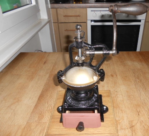

Je rouvre ce poste avec un moulin à café dont j'ai enfin terminé réparation et révision.
C'est un collègue qui me l'a cédé, car il était cassé et avait été recollé avec de la "cyano".
Donc démontage complet, déblocage des engrenages, brasure des parties cassées, remontage, ajustage et peinture.
3 épées
Il y a bien 20 heures de boulot... Ce modèle a bientôt 100 ans et si la marque "Tre Spade" fabrique encore les n° 1 et 2 ; le 0 (zéro), le mien est collector. Il fonctionne parfaitement. Seul le bouton du tiroir manquait et c'est un bouton issu d'un couvercle de cafetière "Bialetti" (It).

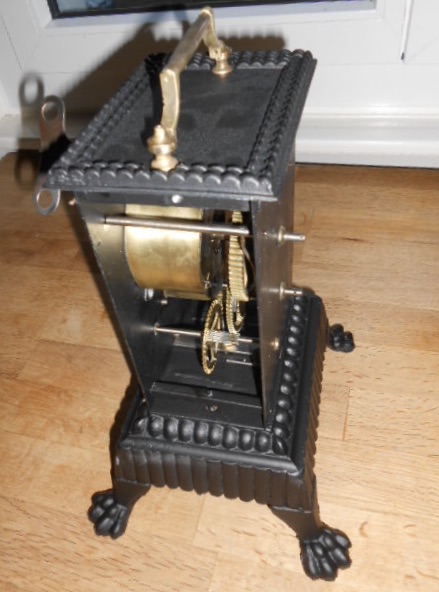

Avec cette fois un tourne-broche très ancien signé : JACQUEMIN-GIROD. Modèle n° 2 (grandeur) ; fonctionnement env. 25 min.
On trouve trace de ces messieurs à Morez (39) dans le milieu du 19 ième.
Il était au bord de la route et attendait le débarras des encombrants ! ! !
Le voilà reparti pour quelques grill-party. #B6
Toune-broche mod. 2
Il reste à monter les panneau latéraux, régler la sonnette qui avertit que le ressort arrive en fin de course et qu'il faut actionner le clé.
Fabriquer un cardan dans l'esprit d'époque, je pensais à un joint de Holdam pour l'usage que je veux en faire. #B5
-On peut encore trouver des copies dans certains commerces. On les reconnaît au type de fonte (pattes de lion) et la visserie métrique,
alors qu'ici on est en présence de filetages "Japy".

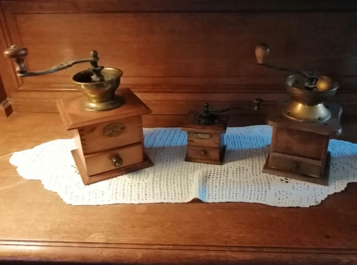

photo des bestioles :
Celui de gauche, c'est celui de ma grand mère ... j'avais le droit de moudre le café quand j'étais chez elle .. et c'était du café torréfié maison : elle achetait du café vert, qui était torréfié au dessus du poêle, avec un cylindre noir et une manivelle ... là, je ne pouvais pas tourner ...
Le petit a été trouvé sur un marché, démantibulé, et réparé : il est fonctionnel
celui de droite, retrouvé chez ma Maman, mais ça doit être une copie ou un récent, pas de marque et des vis en croix ...

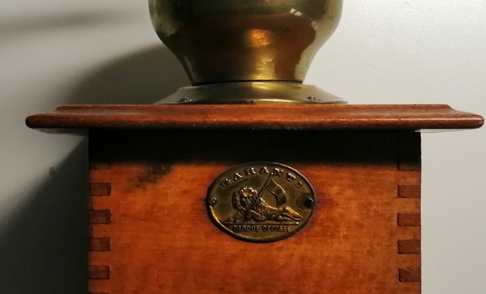

Quant à tes beaux moulins, celui de gauche est-il un Peugeot ? Le petit est très mignon ; celui de droite s'il a des vis cruciformes
= certainement une copie... Regarde bien si la partie moulin est métallique ou en matière composite (synthétique, provenance "Chine")

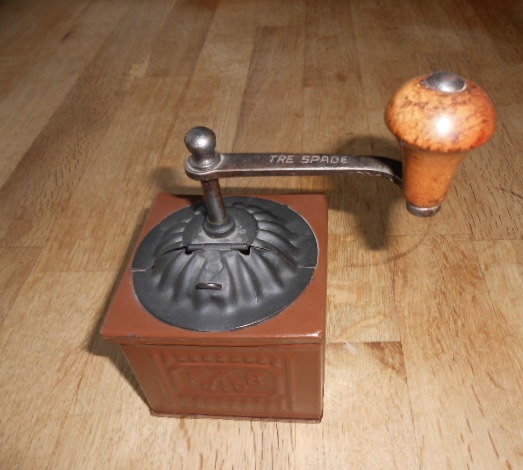

Un autre "Tre Spade" métallique, ancien et collector' :^)
3 épées II
La couleur n'est pas d'origine (verte ou brun très foncé).

La marque sur le moulin de ma grand mère :

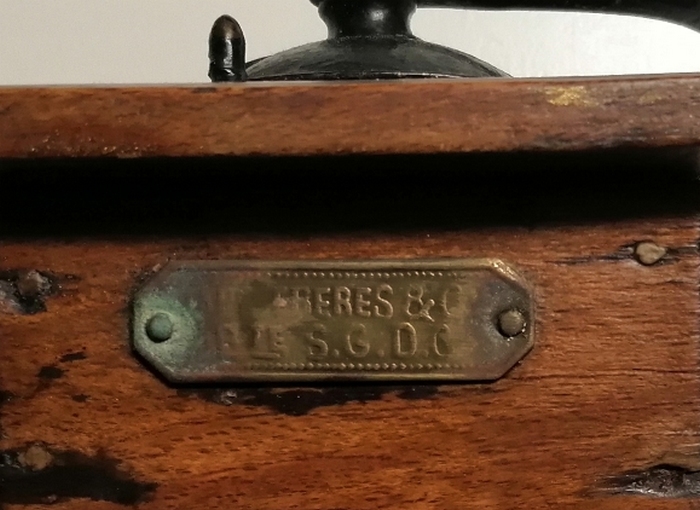

La marque sur le petit moulin :
Le moulin "récent" est en métal et fonctionne : les gamins ont testé les 3 ;)

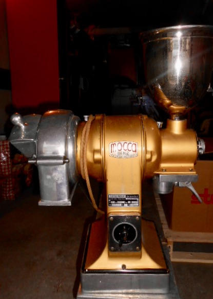

Une trouvaille à deux pas de chez moi et cette fois c'est une "grosse bête". En 380/400 V triphasé, 370 W.
Je pourrais presque aller à l'émission -Affaire conclue-
Très suisse...
A droite c'est un moulin à café réglable et le dispositif dessous permet de tenir le sachet pour récupérer la mouture.
A gauche c'est une râpe à fromage (mi-dure et dure, genre parmesan) pour des recettes telles que fondue, tartes aux fromages, gratin etc.
En principe des grosses machines ainsi n'étaient pas chez un particulier, mais dans des épiceries de campagne ou commerces de proximité.
Voici quelques années que je n'en avais pas recroisé...
Un petit nettoyage et hop :F5
Si quelqu'un s'y intéresse, veuillez me contacter en MP.
