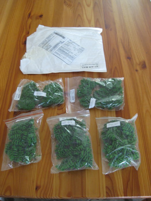

j'ai reçu les herbes asiatiques pour la soirée de 'credi !!! :ipb-251
ben oui, pas toujours le jeudi !!! :prrrt:

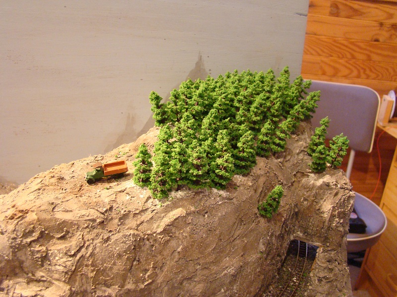

Messagepar pelican » 28 06 2012 à 08:51
Os court !!! H4 H4
super soirée !!! :ipb-251

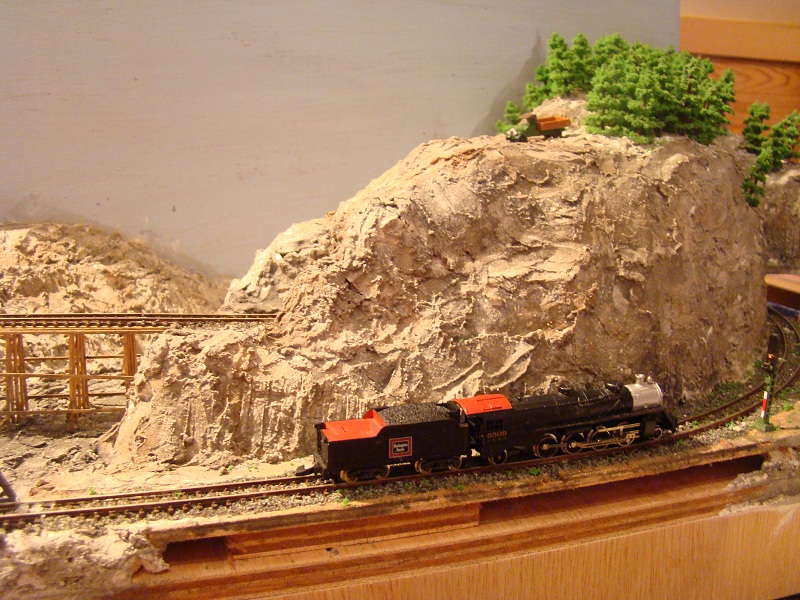

bon, on a bien bossé !!! j'ai pu planter une centaine de sapins (pins, confères etc...) sur la coline au dessus du trestle !
et puis, Mme Zebu nous avait préparé des petits toast au fromage (chèvre !!) avec des pommes, du sirop de Liège, et de la salade du jardin !!
super content des petits arbres !

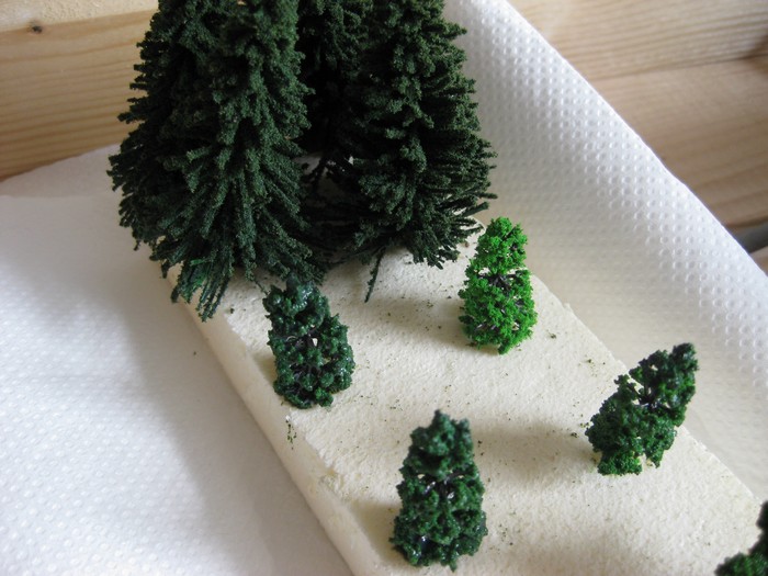

le vert est encore un peu criard, et j'ai fait un mélange assez liquide de vert (de hoocker pour les spécialistes) et de noir, dans de l'eau, je plonge le sapin dans le mélange, et le flocage pompe le vert, le tronc restant brun : ça donne super mieux !
sur la photo : sapin non peint, des sapin pin .. et un sapin GPP pour exemple !

ceci dit, j'arrive à otenir des nuances dans la teinte des sapins, et sans doute des arbustes ! en laissant le sapin dans la trempette plus longtemps, en touillant dans la trempette avec le sapin, ou en retirant tout de suite le sapin du jus, on arrive a avoir certaines nuances !

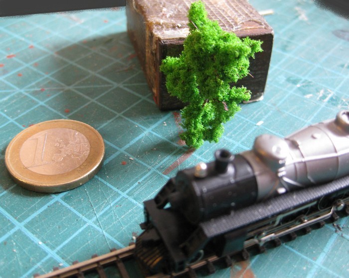

bon, faut pas rever ... c'est du Z, c'est à dire du 1/220 ... la hauteur du sapin est celle d'une pièce d' 1 € ... et dans la masse, ça ne se remarquera sans doute pas .. mais bon ... petite satisfaction perso ... :mrgreen:

Et bien c'est prévu !! après comptage, il s'avère (ça ?? vert ??) qu'il ya une dizaine de sapins en plus !!!
pour mémoire, après savants calculs, le sapin me revient à ± 0.056 € la pièce .. frais d'envois compris ... C7
