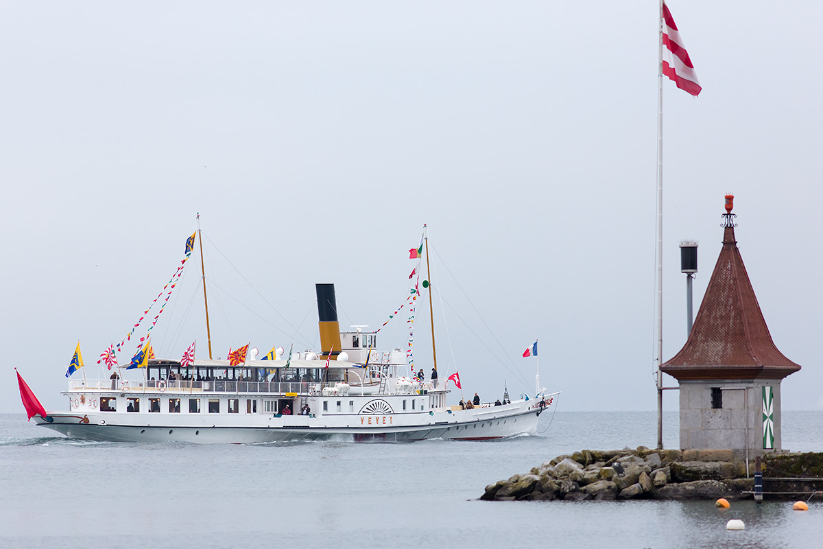

Messagepar 242TE66 » 18 11 2013 à 17:32
De belles photos du Vevey, des autres navires du lac Léman mais aussi des trains suisses sur le site de Jean Vernet:
http://www.cgn02.ch/
à qui j'emprunte cette image prise à Morges hier, dimanche 17 novembre 2013.
@rail1435: aurais-tu des photos, un schéma et/ou les caractéristiques du nouveau système de propulsion du Vevey? Ce doit être très différent de l'installation diesel-électrique des années 50, que j'avais pu voir de près à bord de l'Italie en visitant la salle des machines lors de journées portes ouvertes à Ouchy, il y a déjà quelques années. J'ai vu beaucoup de photos des superbes aménagements intérieurs et aussi des travaux en cale sèche à Ouchy, mais presque rien sur les nouveaux moteurs diesel et électriques.

Messagepar YVES » 18 11 2013 à 19:00
Trés beau bateau.
Joli photo aussi.
