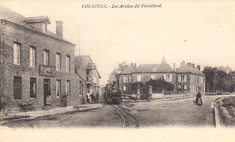

Je n'ai jamais vu de voie de 80 en France. Un peu de voie de 70 ou approchante.

Messagepar oie galopante » 01 02 2015 à 13:26
Une discussion intéressante.
Sur l'sujet de l'écartement de 80 cm, sur la page 76 de Les Petits Trains de Jadis - Sud-Ouest (Henri Domengie) la carte de Cognac montre un chemin de fer industriel de 80cm.
J'ai un livre de cartes postales anciennes (chez moi en France), qui a une image. Ce lien vers l'archive Charente Maritime a d'une photo (image 2). Il est incorrectement classé comme EC.
http://charente-maritime.fr/archinoe/vi ... isu&page=1
Malcolm
oie galopante
Messages: 1120
Re: largeur de voie
Messagepar L'homme du pire caddy » 01 02 2015 à 13:27
Tyrphon a écrit:Je n'ai jamais vu de voie de 80 en France.
Trop jeune !!! :mrgreen: :mrgreen: :mrgreen:
Pierre. #B5

Messagepar Tyrphon » 01 02 2015 à 13:53
Pierre. #B5
______________________________
Damned! J'avais oublié les Ardennes!
Mais c'est vrai que plus on ira, moins il y aura de gens qui ont connu Jules César la voie de 80. :rod_mdr2
