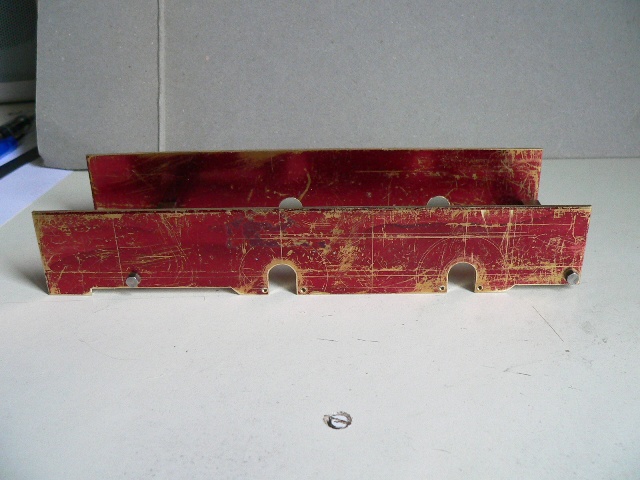

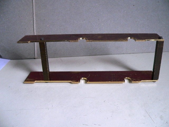

Des photos ont été prises au cours de la construction. Du coup j'attaque avec les pièces qui ont été découpées en premier: les flancs du châssis extérieur:

C'est du laiton ? en découpe laser, ça se fait bien :^)
C'est fraisé ?

Oui c'est du laiton, mais mon père bosse à "l'ancienne" pas de découpe laser, pas de fraiseuse, juste un tour et le reste à la main.... H4

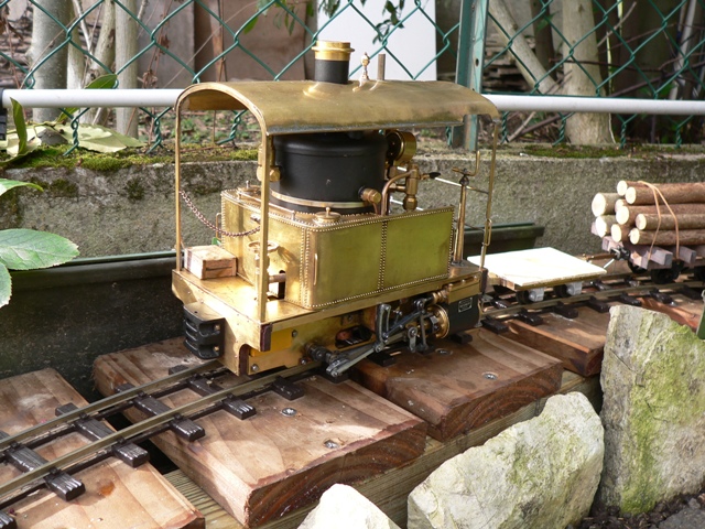

Donc après avoir fait la découpe du châssis, mon père a reçu une jolie chaudière verticale, réservoir de gaz et des cylindres Regner. Après une première installation sur le châssis celui -ci a décidé de brancher son moteur fixe Stuart directement sur la chaudière histoire de faire quelques essais de chauffe avant de se mettre au cylindres et à l'embiellage. Résultat plus de 55 minutes de fonctionnement! La suite du travail à consister à installer les cylindres et a confectionner l'embiellage. la caisse quant à elle est en laiton découpé à la bocfil et les rivets sont repoussés un à un. Bon voilà le résultat:

Elle est commandée comment ?

Pour le moment c'est une commande manuelle. D'ailleurs la première fois que mon père me l'a laissé, je me suis fais une belle frayeur tellement le régulateur est sensible. Depuis il a largement amélioré la chose. Ce qui est marrant à manoeuvrer aussi c'est la commande des purgeurs Regner. Au départ la mise au point a été un peu.... H4 Bon il a même poussé à mettre des crans sur le levier d'inversion de marche mais à cette échelle là on s'est vite aperçu que cela ne servait pas à grand chose. :C6

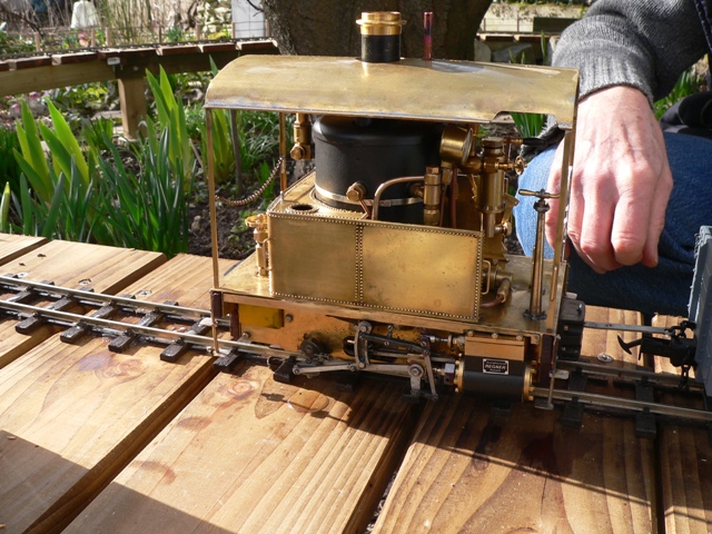

Encore une vue de la machine dans sa version finale. La valve pour metrtre le gaz est caché sous la caisse à sable que l'on aperçoit sur le coin du platelage. Le petit volant sur le devant sert à régler le débit de gaz. Un bouchon type top-up pour ajouter de l'eau distillée avec une bouteille munie d'une pompe dans la chaudière pendant le fonctionnement est caché au niveau d'un des couvercles de la bache à eau. C'est pas super pratique mais avec un petit flexible on s'en sort bien. On aperçoit aussi la manivelle de frein. Une conception au tour de Papybocfil tout comme le sifflet..... :C4
La machine commence à vraiment bien fonctionner. Prochaine étape, une petite peinture de la caisse, de la toiture et du châssis. Il faut que je trouve une référence qui tienne à la chaleur. Si vous avez des tuyaux je suis preneur. J'avais pensé à des nytrosynthétiques comme celles de AMF87, appliquées à l'aérographe et bien sûr avant tout chose sablage, dégraissage et apprêt.
