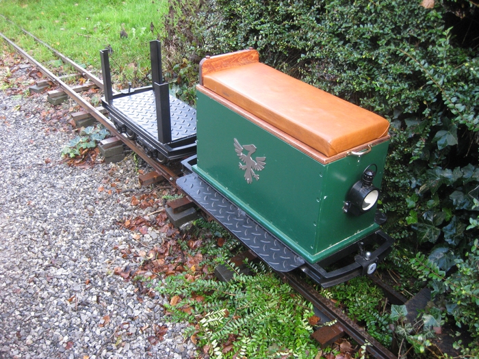

Messagepar rail cassé » 22 09 2016 à 21:15
Jusquà 55cm tu ne risque pas grand chose à être assis en travers si l'engin est très lourd et le centre de gravité est très bas. Attention aussi, il faut prendre en compte le risque de renversement suite à un déraillement. même à très faible vitesse. J'ai testé avec la 204 ( en photo plus haut) suite à sa transformation en électrique. Avec ses nouveaux bogies, elle plus haute de 4 cm par rapport à avant. Suite à un déraillement à moins d'un kmh sur un aiguillage elle s'est couchée sur le côté avec moi de dans.
Du revoir la hauteur des chasse pierres et du caisson anti - versement!!! Eu chaud, pas de bobos pour moi et un peu de réparation sur la locomotive.

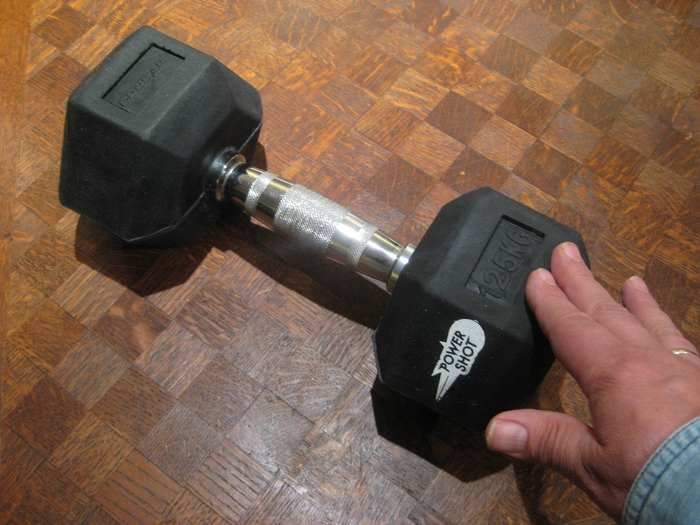

Messagepar pelican » 23 09 2016 à 08:19
lester ??? C7
