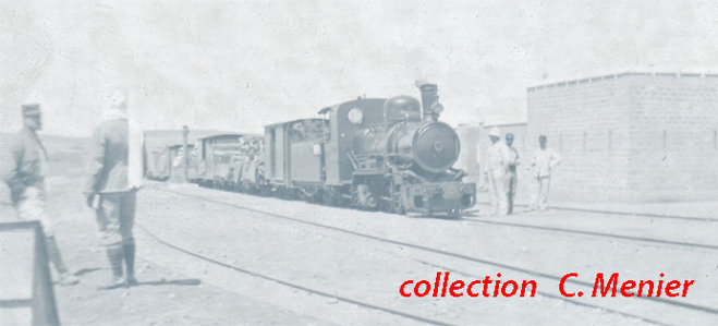

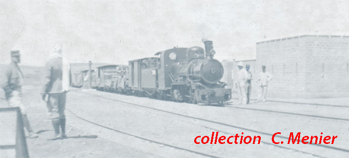

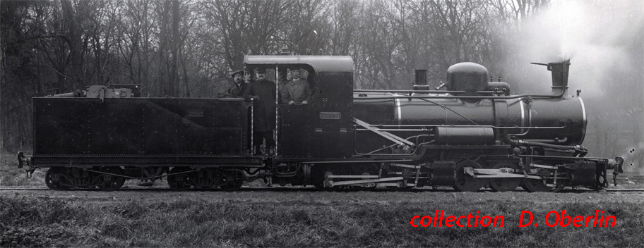

Voici donc quelques belles vues de cette loco (certaines sont connues, d'autres moins) :
La loco en essais à Versailles :
Puis en situation au Maroc :
Et aussi une photo sur plaque de verre que j'ai trouvée :rod_coeur :

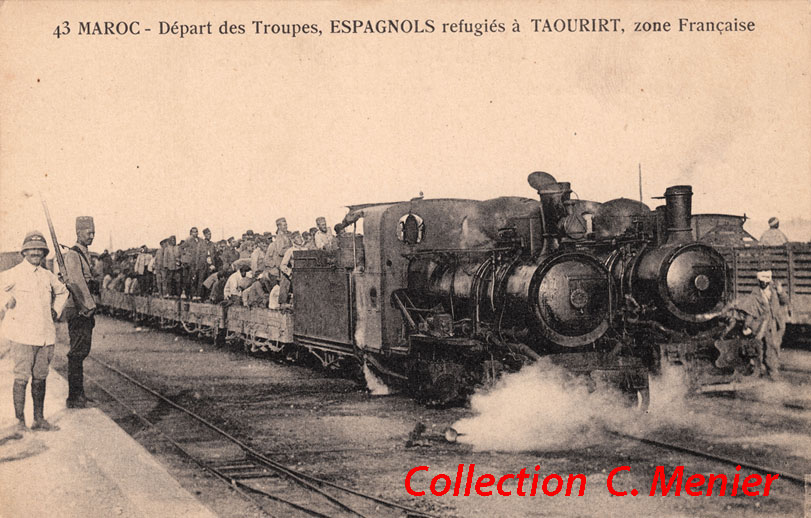

A ce jour j'ai pu acquérir pas loin de 200 cartes postales sur les CF Militaires du Maroc, et cette carte avec 2 Mallets me plait tout particulièrement :

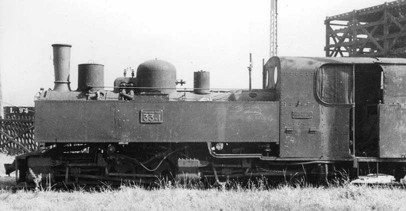

A partir des plans d'ensemble et de la documentation, j'ai pu me mettre à l'étude de cette loco, pour me rapprocher au mieux du modèle réel. En effet, j'ai noté que le plan Steam comportait quelques erreurs (de détails) par rapport à ces vues en situation.
Ce plan a certainement été établi à partir de la seule Mallet revenue en France (au TPT), d'ou le nom "Marocaine" apposé sur les plans Steam.

Magnifique machine #A4 ... qui était plutôt une "articulated" qu'une Mallet, je crois ? :^) : tant mieux, la transposition en "5 pouces" n'en sera que plus exacte ! ;)
J'ai une tendresse particulière (pour ne pas dire une préférence !) pour la version "tendérisée" du TPT...

malletslm a écrit:Magnifique machine #A4 ... qui était plutôt une "articulated" qu'une Mallet, je crois ? :^)
Non, c'est bien un système Mallet qui est dessus. A moins que des experts me contredisent, mais la chaudière portant sur le truck AV et la cheville entre les 2 trucks font que c'est bien ce système (il me semble aussi qu'il y a une histoire de pression dans les cylindres HP / BP :humm
C'est sous cette forme que tu la préfère ?
Je préfère la version initiale. Mais la faire en 5" sous cette forme simplifierait le problème du tender : il serait remplacé par le wagon d'accompagnement.
