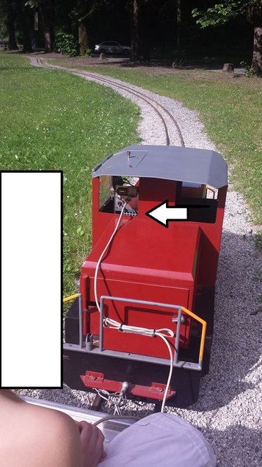

Hello! pour revenir au risque d'inverser le sens de marche en roulant ( même si le parvalux se protège bien contre cela ) Pour notre TM, le potar est monté sur un ancien boitier de coup de poing d'urgence et les commandes inverseur et arrêt marche sur le tableau de commande de l'engin bien protégé dans la cabine.

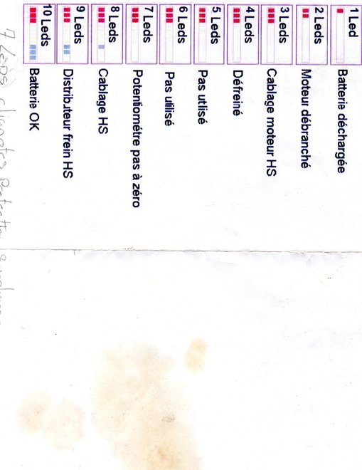

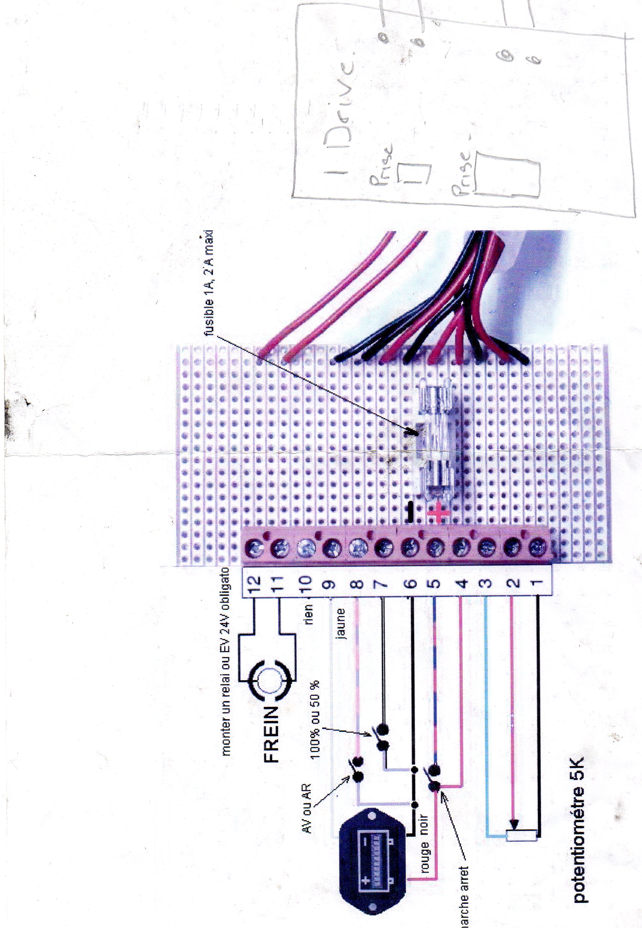

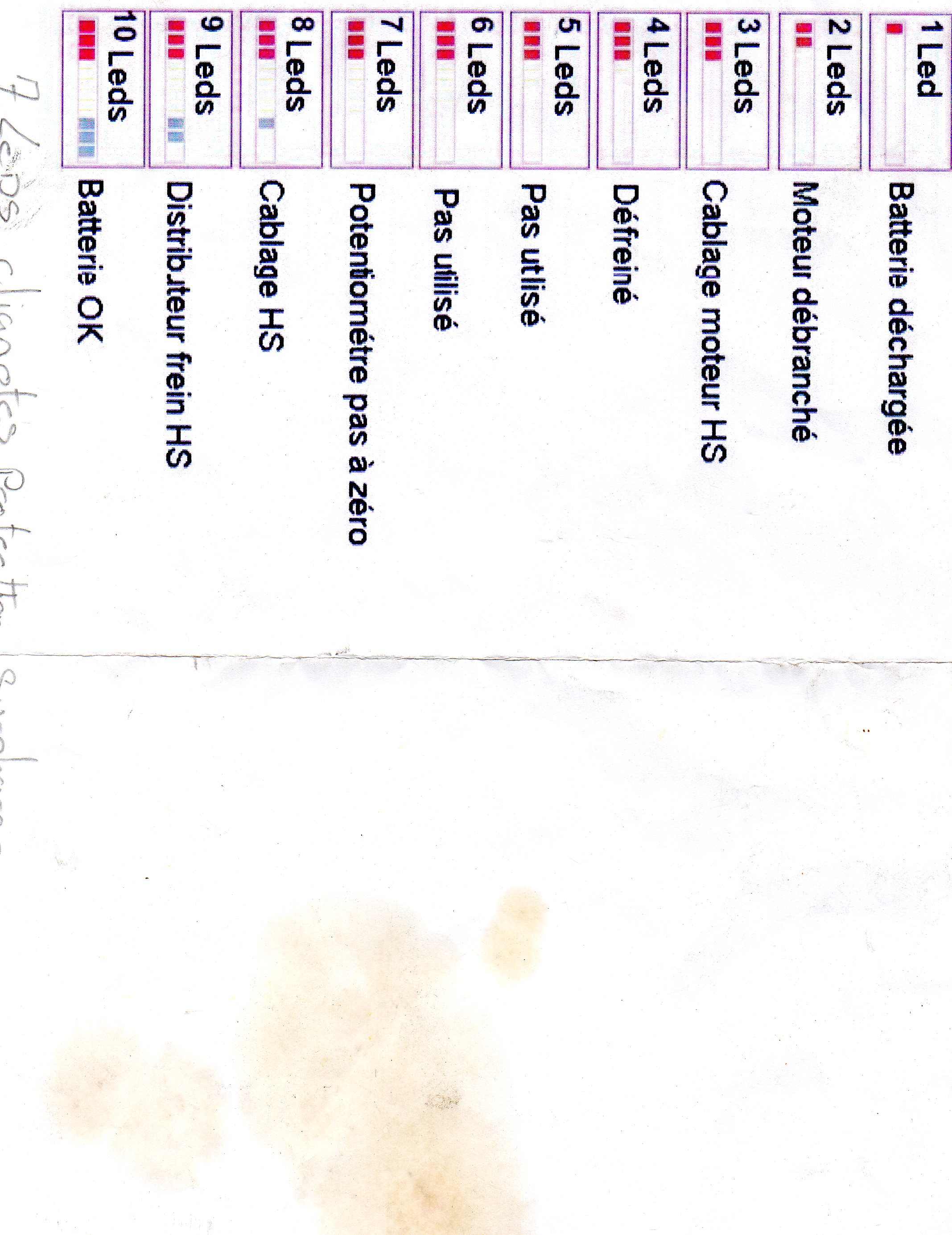

Pour ceux que cela intéresse, le câblage d'un parvalux et les différentes fonctions ( ou options ).
le code des laids

Si la radiocommande vous intéresse je conseille de n'utiliser que des émetteurs fonctionnant en 2 ghz, les autres gammes de fréquences allouées aux radiocommandes ne sont plus assez fiables et protégées des interférences . Le codage en 2 ghz est beaucoup plus pointu et exclusif grâce a l'appariement obligatoire du récepteur a son émetteur. Maintenant pour 50/60 euros on a du 2 ghz valable .
Pour ce qui est du circuit annexe que l'on peut installer sur un Parvalux ,je ne suis pas favorable a ce complément lumineux .
Cet équipement ne sert vraiment que pour des installations industrielles complexes et demande une lecture et exploitation pas forcément a la portée d'un conducteur dans une association .
Ce type de variateur fonctionne parfaitement sans cet appendice pas très utile . Une installation et une utilisation correctes peuvent facilement dispenser de son installation ..........................sauf si on aime les tableaux de bords lumineusement compliqués digne d'un Airbus . :rod_siflet
