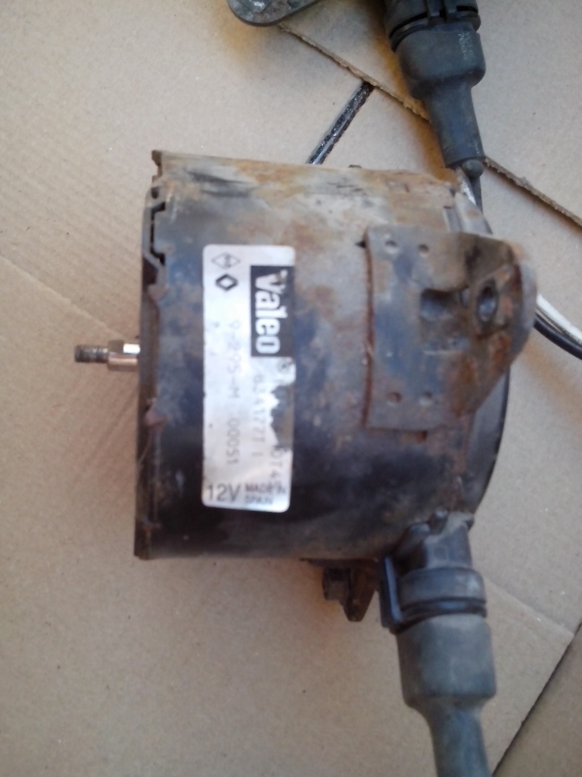

Messagepar UmaDeva » 08 04 2015 à 18:45
à rail cassé --> rhooo.... c'trop' injuste! :C3
à Yoyo --> Merci c'est super :ipb-251
D'autant plus que j'ai récupéré les deux moteurs 12V ce matin... bon je galère à trouver les données qui m'interresent mais çà va aller ^^'

Messagepar Saboul » 08 04 2015 à 18:48
Bonsoir Nic
Si tu mets une photo nette de près , je pourrai peut être t'en dire plus sur tes moteurs
@+ jc

Re: Le petit train du parc thermal du fayet ( St Gervais ).
Messagepar UmaDeva » 08 04 2015 à 18:48
Ok, bouges pas Jean Claude, je vais prendre une photo de suite ;)

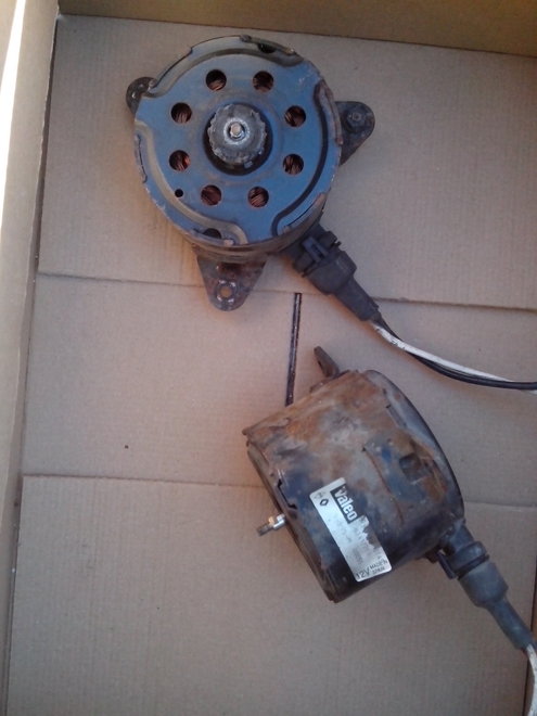

Messagepar UmaDeva » 08 04 2015 à 18:55
Voilà

Messagepar Saboul » 08 04 2015 à 19:08
re
a la louche je pense que ces moteurs font autour de 250 watts et normalement tournent à 2500 tr/mn , donc ils peuvent "manger" leurs 20 ampères
ce que tu as trouvé ne sont pas de première jeunesse , mais ça ne veut rien dire car ce sont des moteurs très solides .
En plus ils ont des trous de ventilation mais ne sont pas démontables car les cotés sont sertis .
Un bon nettoyage , peinture , une goutte de WD40 sur le roulement coté arbre et ça devrait faire l'affaire .
Saboul

Messagepar UmaDeva » 08 04 2015 à 19:14
Oui j'ai démonté çà sur une vieille laguna (p*tain ce que je me suis fais ch**r, j'ai du démonter le parchoc ainsi que tous les cadre du double ventilateur :C1 )
Merci pour les données que tu m'apportes, çà confirme la réduction que j'avais prévu (je partait sur 2700 tr/min). Par contre avec deux, si tu me dis 20A çà fait 40 A... en une heure çà me vide une batterie de 44 AH lol

Messagepar rail cassé » 08 04 2015 à 19:25
Ils consomment 20 ampères à vide? ou c'est les l'ampérage admissible?

Messagepar Saboul » 08 04 2015 à 19:40
Ah non ! il consomment une vingtaine d'ampères a pleine charge , au démarrage par exemple , mais une fois lancé l'intensité retombe de façon importante.
C'est aussi fonction de la réduction que tu vas faire .
A vide ces moteurs consomment entre 2 et 4 ampères environ , mais lancé ça doit tourner autour de 8 à 10 ampères par moteur en palier .

Messagepar UmaDeva » 08 04 2015 à 19:45
Ok, merci Jean Claude. Bon je note quand même que 44 Ah sur une seule batterie çà va faire short. Pour assurer, et puisque je mets une seule batterie, autant monter en capacité. Peut être vers 70 AH, se serait surment plus correct
