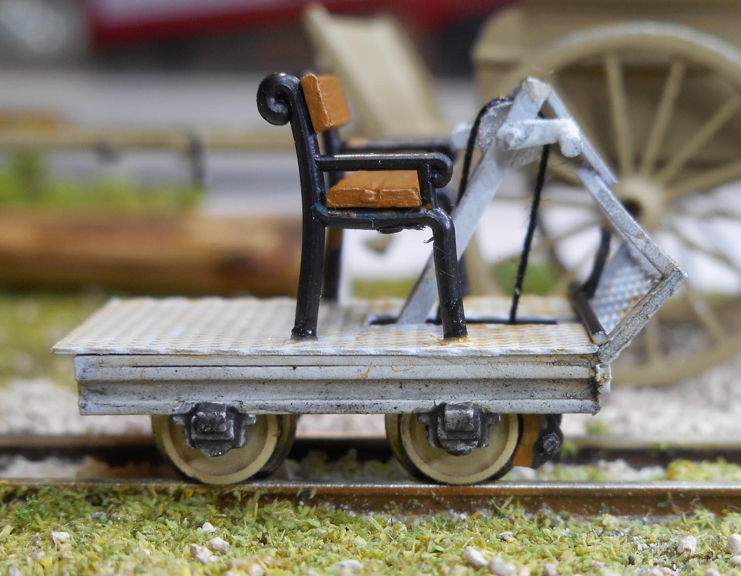

Patrick ze rabbit Deludin a écrit:
Gniark gniark...
Plus tard... Plus tard... #A8

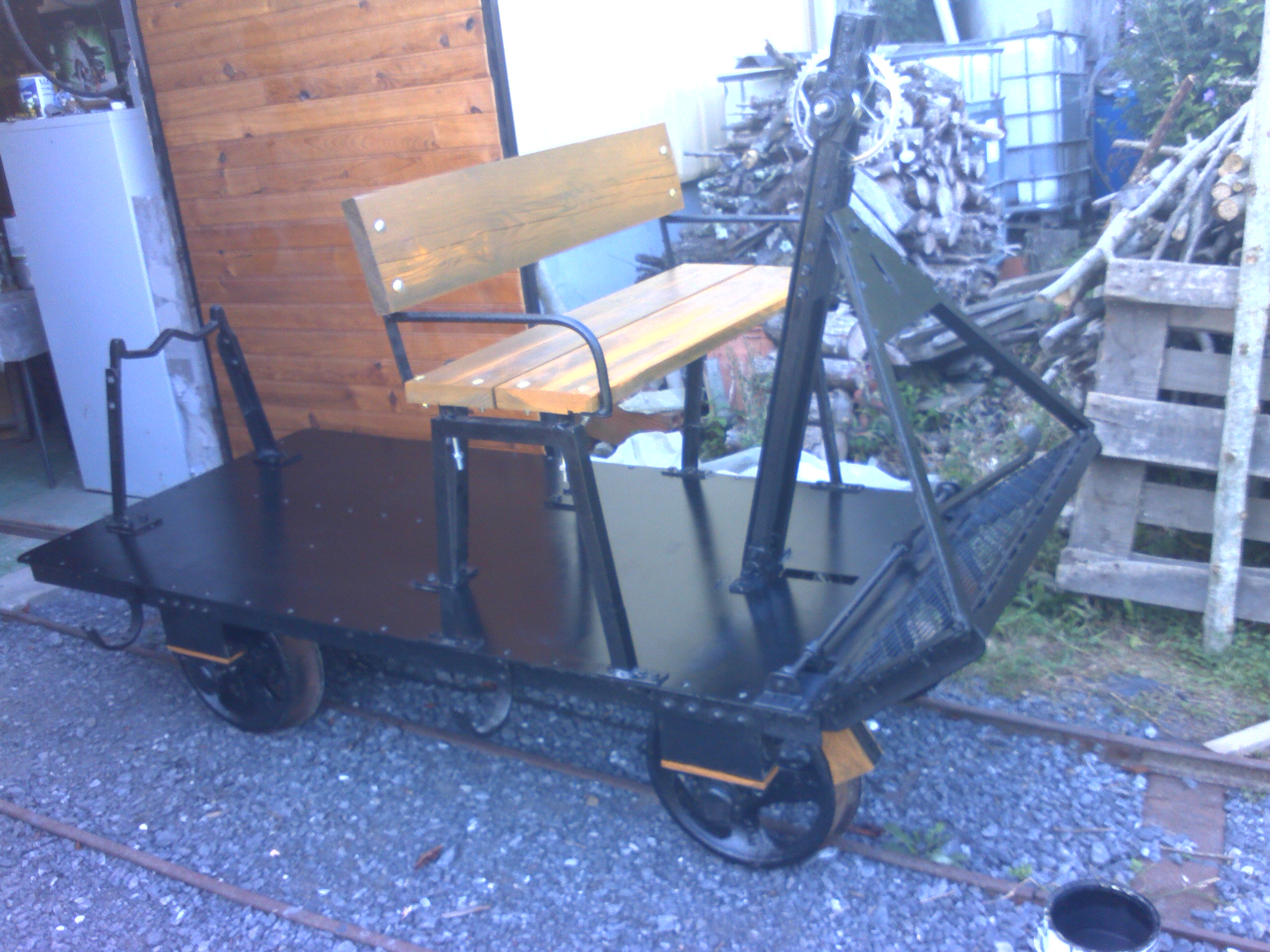

Messagepar vapeur65 » 10 05 2020 à 14:07
Le fichier joint Draisine à manivelles H0i (a).JPG n’est plus disponible.
Gniark gniark...
Petit joueur!!!!! :prrrt: :prrrt: la mienne une originale
AVANT
APRES
ESSAIS

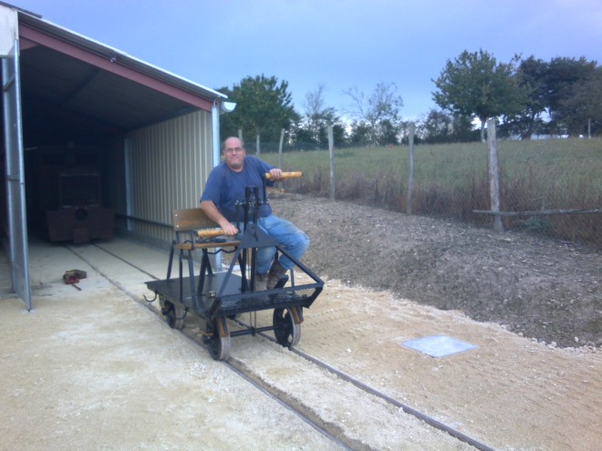

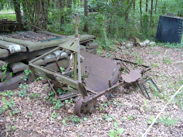

Messagepar rms olympic » 10 05 2020 à 17:19
Et qui parait, incontestablement, provenir du TPT ?
